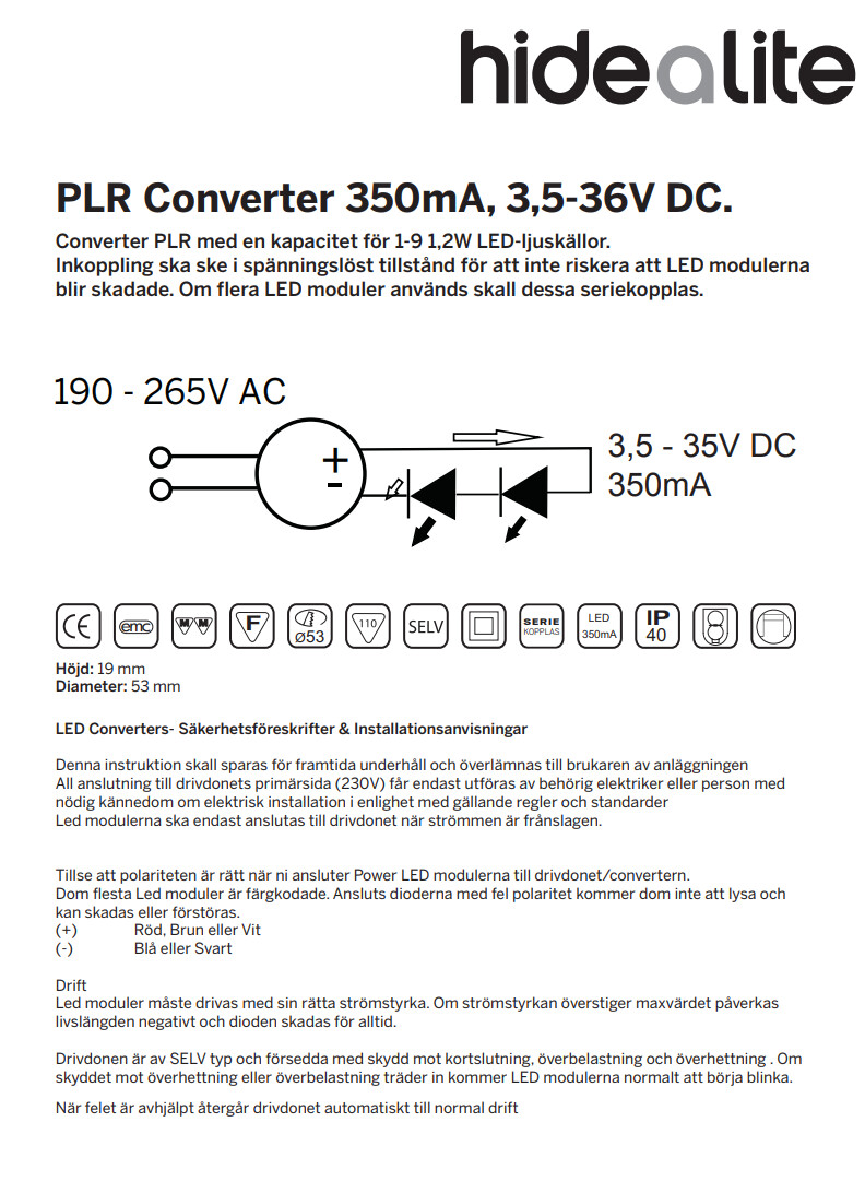

Jag har Hidealite minispotar i fönstersmygarna med Hidealite LED driver.
I instruktionen skriver man att dom ska seriekopplas men jag är rätt säker att på iaf ett fönster är dom parallellkopplade.
Allt funkar som det ska ändå. Vad kan jag vänta mig för fel? Kortare livslängd på drivdonet?

Driver: Hide a lite Konverter PLR110 350mA 10,5W https://www.elbutik.se/product.html/converter-plr
Spot: Hide-a-lite Spot Mini VP IP44 https://www.elbutik.se/product.html/hide-a-lite-spot-mini-vp-ip-44vit-2700k
Det är tre spottar som är paralellkopplade.
  • Instruktioner och specifikationer för Hidealite PLR Converter 350mA, med fokus på seriekoppling av LED-moduler och säkerhetsföreskrifter.

De borde lysa väldigt svagt om de är parallellt kopplade, i och med att de får 1/3 av de 350mA som lamporna borde vara designade för.
Om de inte blinkar eller lyser för dåligt tror jag du bara ökat på livslängden på utrustningen. Det är annars ett litet trick att köra led lampor med lägre ström än designat och få bättre livslängd.
Drivdonet borde bli lite mindre belastat, borde inte påverka livslängden negativt.
