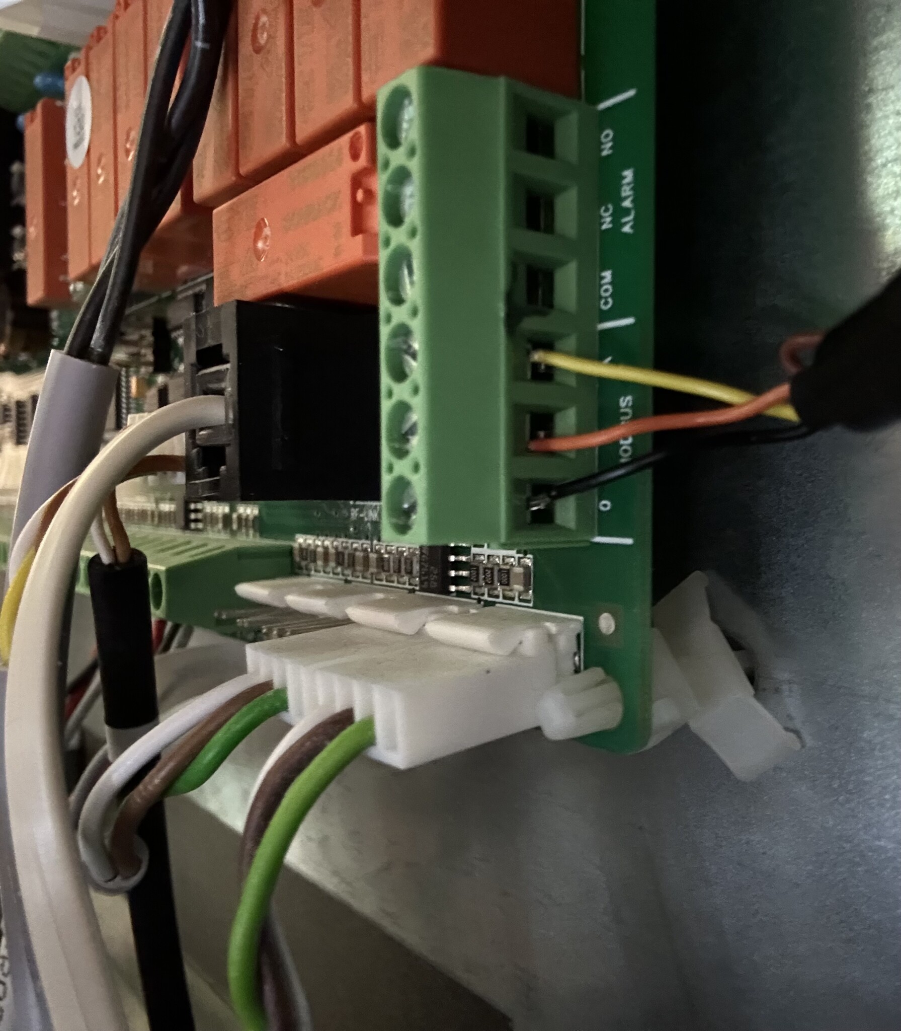

Nu har jag lagt ganska många timmar på detta men får det inte att fungera, tänker att om jag skriver ner steg för steg kanske någon kan se vad jag gör för fel?
HA är på senaste version 2024.6.2 och OS-version 12.3 och körs som en virtuell maskin.
1. Köpte Modbus-fjärr, kopplade till FTX:en och ställde in Modbus enligt följande bild (Modbus Id=1, 9600 Baud):
2. Jag har köpt denna kabel: https://shorturl.at/Nw6xp
3. Den har 6 kablar, jag kopplade in A, B och Jord (Gul, Orange och Svart):
4. Kopplade in USB-kabeln i pajen, och på pajen installerade jag "mbusd" enligt https://github.com/3cky/mbusd
5. Sen satte jag igång mbusd på pajen via ”mbusd -P 4000 -m 8N2 -s 9600 -p /dev/ttyUSB0”, och i /var/log/mbusd så står det "conn_open(): accepting connection from 192.168.0.201" (201 är IP för min HA-maskin)
6. Konfigurerade en ny sektion i Home Assistant med detta innehåll och startade om Home Assistant: https://pastebin.com/vsvyYy3Y
7. Detta funkar inte, alla entiteter är "unavailable".
Någon som kan se något direkt fel?

Uppdatering: Succé! Gjorde 2 justeringar:G goodyear77 skrev:Nu har jag lagt ganska många timmar på detta men får det inte att fungera, tänker att om jag skriver ner steg för steg kanske någon kan se vad jag gör för fel?
2. Jag har köpt denna kabel: [länk]
: [bild]
4. Kopplade in USB-kabeln i pajen, och på pajen installerade jag "mbusd" enligt [länk]
6. Konfigurerade en ny sektion i Home Assistant med detta innehåll och startade om Home Assistant: [länk]
1. Bytte plats på kablarna A och B.
2. Körde igång som root, dvs istället för ”sudo mbusd -P 4000 -m 8N2 -s 9600 -p /dev/ttyUSB0” så blev jag först root via "sudo su -" och sen körde jag "mbusd -P 4000 -m 8N2 -s 9600 -p /dev/ttyUSB0”
Osäker på om båda dessa justeringar behövdes, men efter justering nr 2 började värden trilla in 🥳
Kommandot behöver köras som root för tillgång till /dev/ttyUSB0, men det spelar ingen roll om du först blir root och sen kör kommandot, eller om du kör kommandot via sudo.G goodyear77 skrev:Uppdatering: Succé! Gjorde 2 justeringar:
