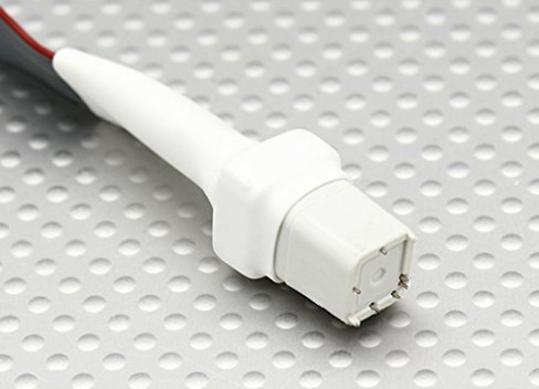

Jag har flashat firmware på bla. Atmel Atmega baserade microkontrollers, med AVR ASP och där det saknats seriell anslutning för ändamålet direkt på chippet med hjälp av verktyget på bild.
Har man labbat med exempelvis Arduino så är principen den samma, även om arduino erbjuder serieanslutning och/eller USB direkt på PCB, vilket jag inte tror att våra kort har?
Nu har jag inte grottat så mycket i vilket chipp våra kontrollerkort är bestyckade med, men jag skall upp på vinden och byta filter ikväll, så då kan jag kolla lite på chippet och se om det finns något lämpligt/kostnadseffektivt verktyg för programmeringen.
Personligen är jag inte obekväm med att göra något liknande även på detta kort.

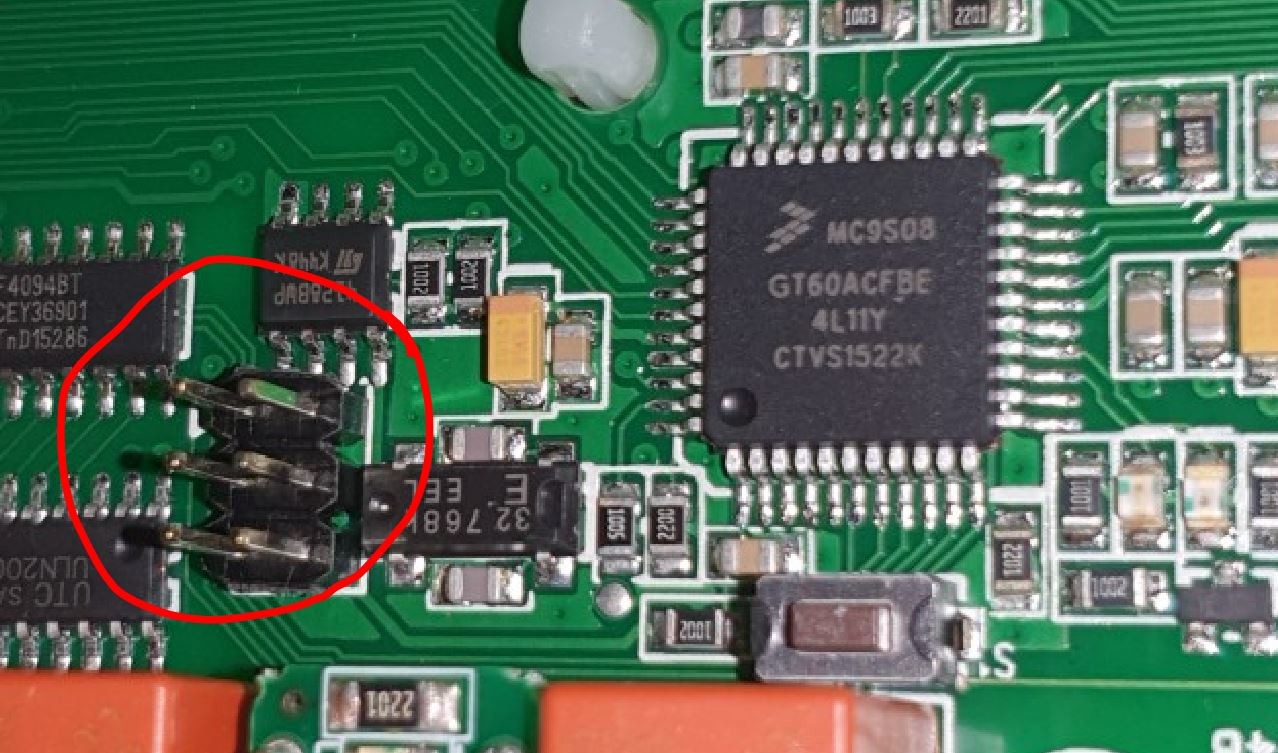

Var uppe och bytte filter idag, passade på att kolla lite på kortet.
Sitter en MC9S08 GT60 microcontroller ombord, inte långt ifrån chippet sitter 6-pin header som är för Debug och programmering.
So far so good.
För att programmera denna MC behövs programmeraren från tillverkaren som heter Multilink med tillhörande programvara.
Nackdelen är att programmeraren kostar 400 Dollar. :rofl:
Edit: Hittade en lite billigare programmerare för 200 dollar.

Hejsan,
Den nya programvaran testas just nu för att se så att allt fungerar som det ska. Kan dock dröja någon vecka innan detta är färdigt.
Kan också säga att det kommer bli ett nytt kretskort som man då byter till för att få in den nya mjukvaran.
