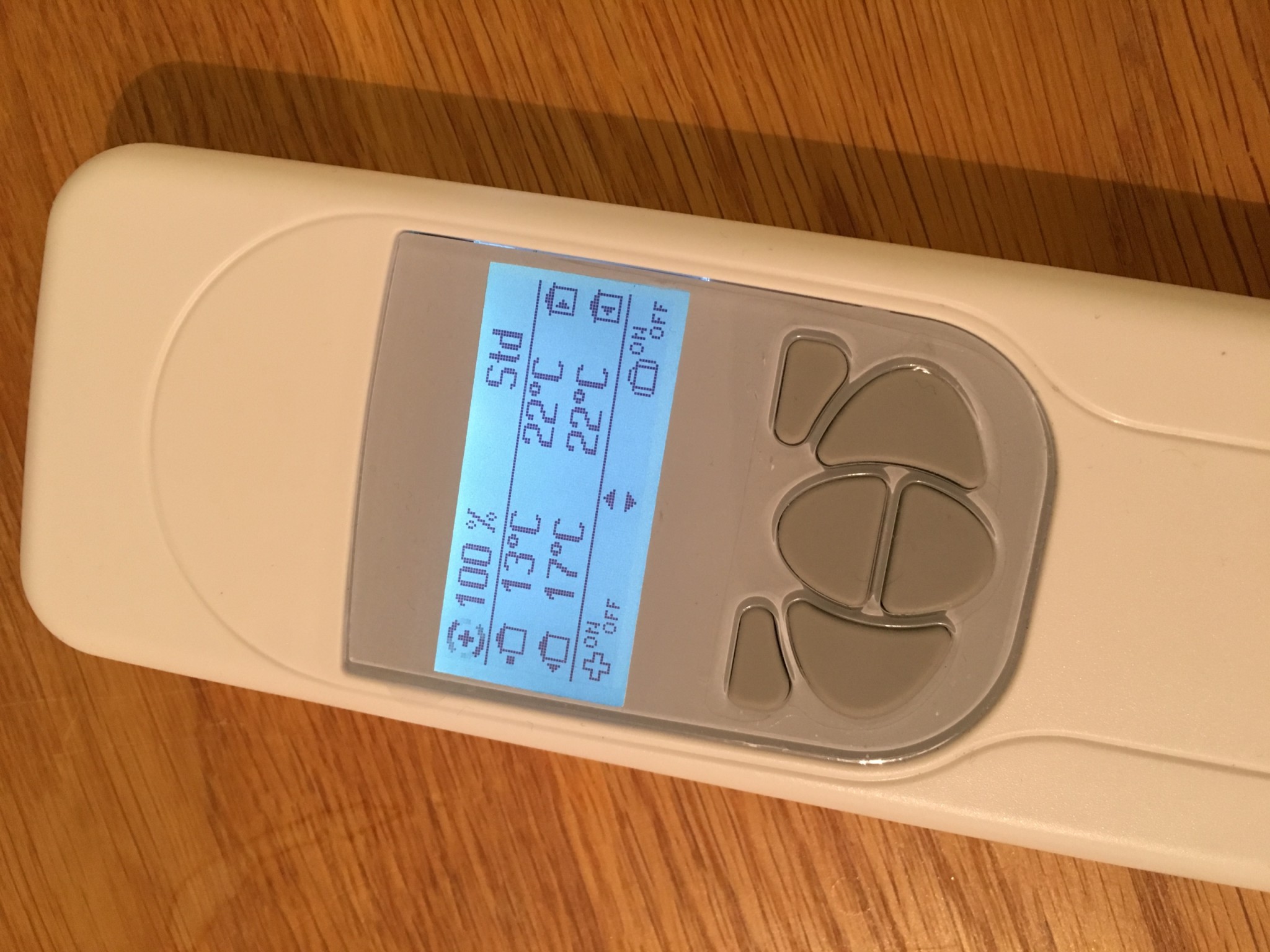

Heru 130 temperaturer
100%? Då har du bra mycket högre frånluft än tilluft va? En roterande värmeväxlare har väl en effektgrad på runt 80-85% under optimala förhållanden? 100% är omöjlig med en roterande värmeväxlare och snarlika flöden mellan tilluft och frånluft.
(eller har du tagit kortet när "korvsymbolen" precis slocknat?
Du kan ju kolla länken plaggis la in i #6 där finns en del grundläggande kring detta som kan vara bra tex just verkningsgrad: η = (Tilluft - Uteluft) / (Frånluft - Uteluft)
Det som saknas där som ett första steg att få riktigare värden är en enkel viktning av till/frånluftsflödena eftersom de för det mesta inte är lika men räkna som ovan det duger för en skattning.

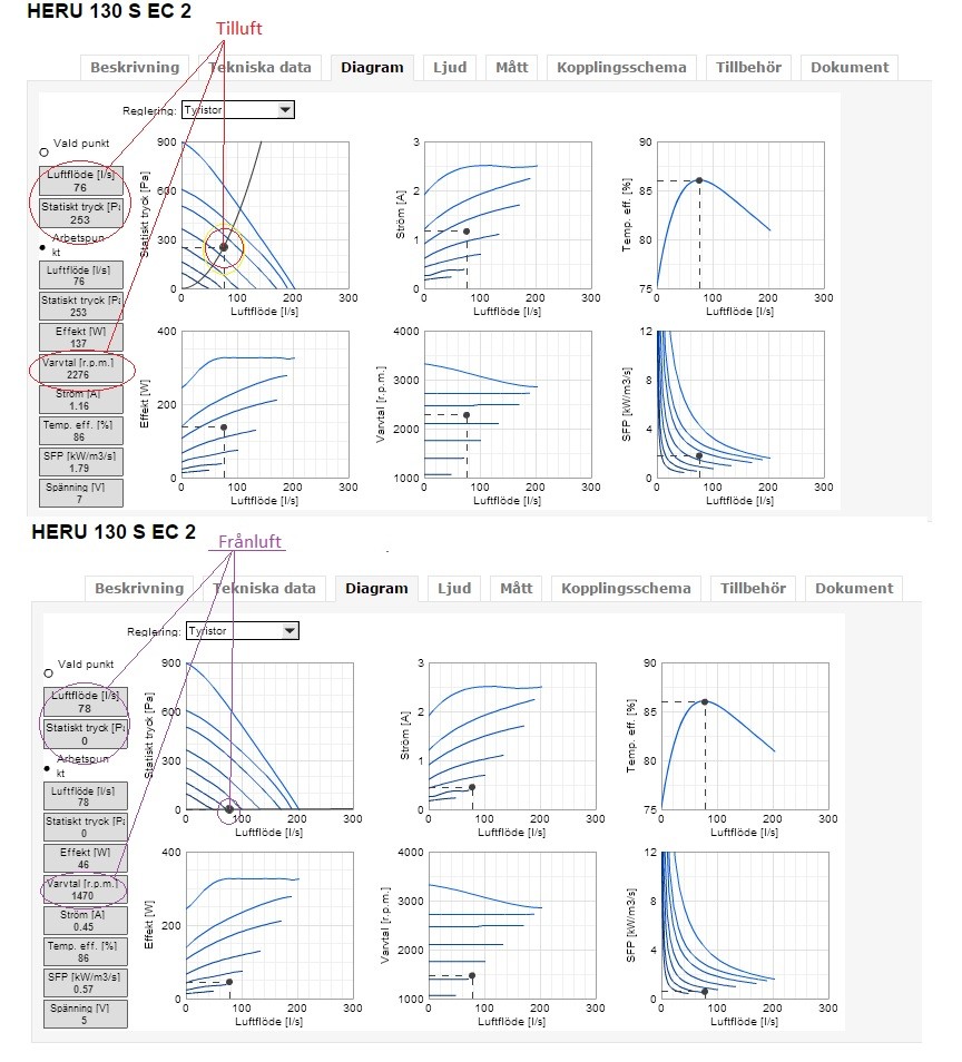

Spännande, uppdatera oss efter besöket hur det kan ha blivit så knasigt vid injusteringen, jag är nyfiken på vad dom kan hitta för förklaring.Mattiaz skrev:
En gissning vad som blivit fel är att den som gjort mätningen har råkat mäta frånluften med m3/h.
79 m3/h är 22 l/s vilket stämmer bättre med hastigheten på frånluftsfläkten.
Han måste läsa av något fel, antingen fel enhet vid tryckmätningen eller så fel enhet i hans tabell för luftflödet.
Har försökt sätta in dina luftflöde och fläkthastigheter i aggregatdiagram så gott det går.
Du ser att tilluftsfläkten ger cirka 250 Pa vid den arbetspunkt du har medan frånluften ger 0 Pa (inget tryck alls)?
Detta kan inte stämma och dina temperaturer vid drift bekräftar att du inte har någon frånluftsflöde.
Hm... Han förklarade skillnaden mellan tillufts och frånluftsfläktshastighet har med att det sitter ett vätskebatteri på uteluften innan aggregatet och att det skulle motsvara skillnaden.
Han ändrade något på flödena 1540v/min på flf. Verkningsgraden "rusade" upp till 50%.
Vätskebatteriet förklarar varför det är 250 Pa på tilluften, är det för kyla eller återvinning från mark/berg-slinga?
Om du själv vill testa så kan du höja frånluftsfläkten till typ 70% och se hur högt verkningsgraden på värmeväxlaren "rusar"
Verkningsgraden borde ligga på minst 80%.
Tanken med vätskebatteriet är lite kyla på sommaren och värme på vintern. Cirkulation från ett outnyttjat borrhål vid behov. (Ännu inte i drift)
Jag kan inte ha 0 i frånluftsflöde, ett hushållspapper fastnar i frånluftsdonen vilket ju borde innebära nån form av flöde :x
Varför mäter du inte upp temperaturerna med en annan termometer så du får något att utgå från, och givetvis har du flöde men är det korrekt som FrittDrag har visat på tidigare. Redan i ditt första inlägg var ju verkningsgraden inte så dålig som de 45% du såg på panelen utan betydligt högre, så du har nog både mätfel och andra tekniska problem.
Mätte temperaturerna pss att jag hade en multimeter med en tempgivare. Placerade den vid aggregatets originalgivare, lät aggregatet gå drygt 1 minut och läste av:
multimeter fjärkontroll
uteluft 7,9 4
avluft 10,3 6
tilluft 17,8 14
frånluft 22,9 18
