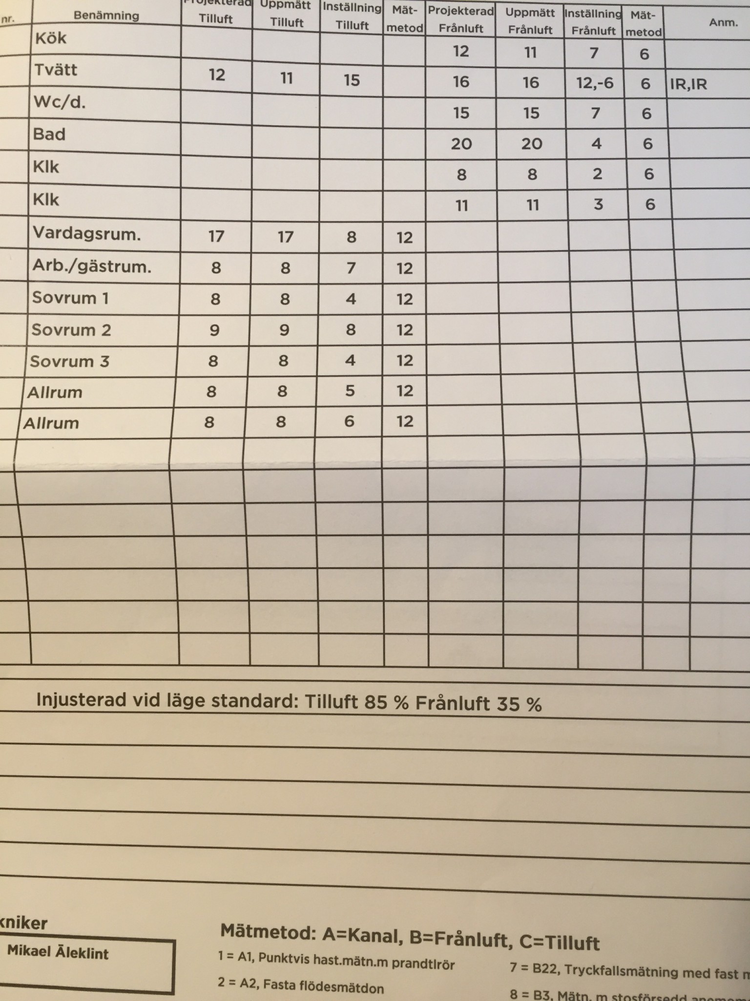

Precis som det spekulerades om tidigare verkar du ha väldigt lågt ställd frånluftsfläkt. Är du säker på att ingen pillat på den sedan justeringen? Kan inte tänka mej att ditt aggregat kan suga ut över 70l/s på den hastigheten.

Utan att ha sett din anläggning och veta vilka tryckfall du har så tycker jag att det är en väldig skillnad på varvtal. Fick du möjligen ett injusteringsprotokoll när han justerade din anläggning? Hur justerade han? varmtrådmätning i kanal? fick du ett injusteringsprotokoll för anläggningen med alla uppmätta luftflöden över alla don och hela anläggningen? Förhållandet är ju sjukt stort och ett sådant tryckfall tvivlar jag STARKT att du har i tilluftkanalerna att man måste blåsa på så för att nå börvärdet. Jag gissar att injusteringen är tokig, den låga effektgraden skvallrar ju om att du har ett betydligt högre tilluftflöde än frånluft.Mattiaz skrev:
Du kan göra ett enkelt test, om du öppnar ytterdörren en halv centimeter, sen tar du en tändsticka och blåser ut, vilket håll tar röken vägen? blåser den ut så har du ett övertryck (vilket jag gissar att du har med dom siffrorna) Och risken med övertryck är ju att man blåser ut fuktig luft i konstruktionen och kan med åren ge fukt/mögelskador. En rätt injusterad ventilation har ett lätt undertryck.
Vore jag du skulle jag anlitat en annan människa för injustering.
Något är fel med den mätningen (nedanstående taget ur diagram för aggregat, bara grova siffror)
Tilluften kan stämma 75 l/s och 2280 rpm ger ungefär 250 Pa i kanaltryckt, lite högt men kan stämma.
Frånluften med 79 l/s och 1440 rpm kan inte stämma alls för aggregatet ger inte ens 0 Pa, det kanske hade gett det luftflödet vid den hastigheten om man tagit bort alla kanaler.
Om man ställer in luftflöde och får sådan skillnad på fläkthastigheterna borde man reagerat att något är fel.
Eller så är det så att den som mäter luftflödet blandat ihop [l/s] och [m3/h].

Vad gick injusteringen på? Måste själv göra en.
