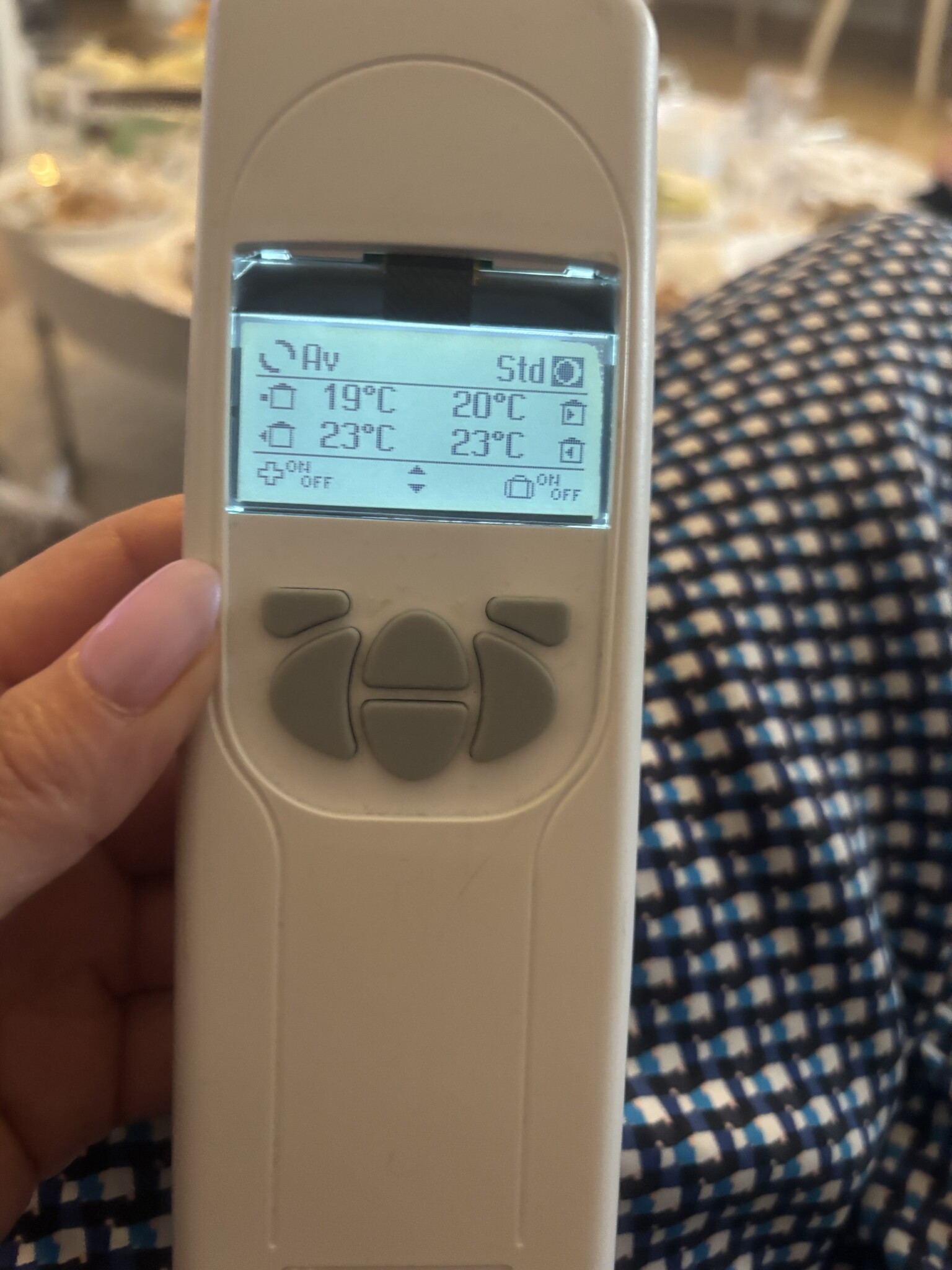

Varför går sommarkylan på?
Har varit så ett tag nu, se bild. Tacksam för hjälp.
  • Fjärrkontroll med temperaturinställningar på skärm, visas inställda och aktuella temperaturer på 19°C och 20°C.
Har ni ett kylbatteri tillkopplat till FTX-ventilationen så ni kan kyla tilluften?
Om jag tolkar bilden rätt så ser det ut som att det är 23C inomhus och 19C utomhus och att tilluften håller 20C?
Det är isf inte ngn aktiv kyla utan bara att tilluften håller utomhusluftens temperatur, vilket alla FTX-aggregat normalt gör mestadels på sommaren. Det brukar gå att justera ngt vad temperaturen ska vara när aggregatet ska värma tilluften, men normalt är nog 18-19C utomhus, sedan anses det vara onödigt/meningslöst att värma tilluften.
