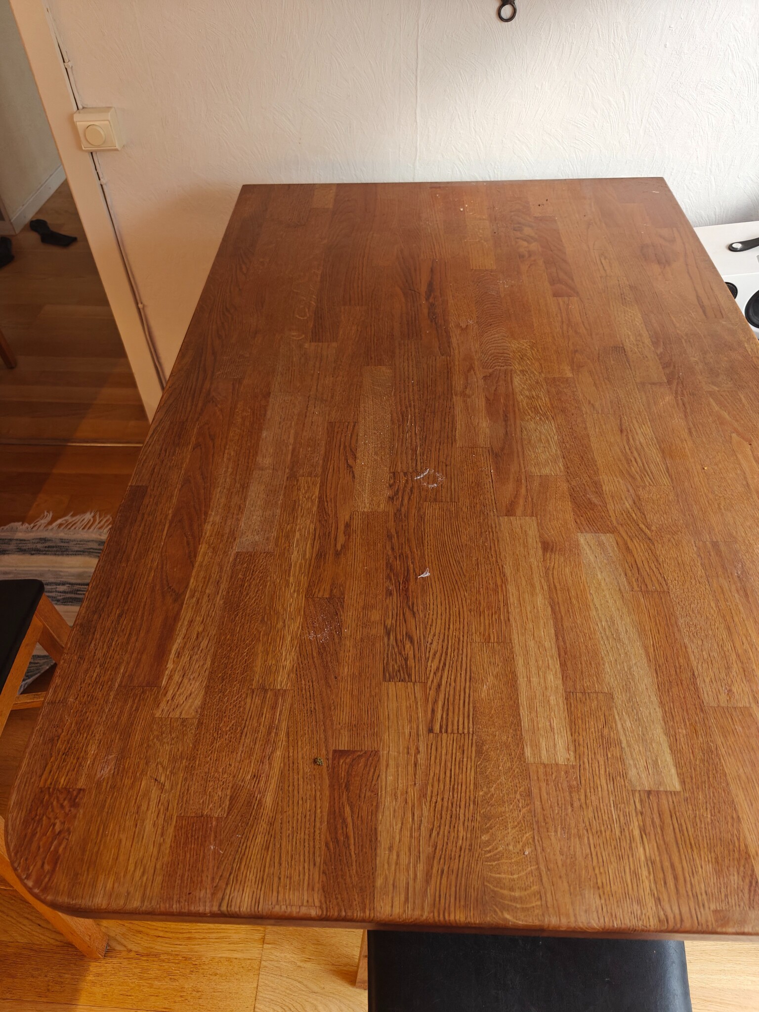

Köpte Herdin hårdwaxolja på rekommendation från måleributiken för en köksbänkskiva men den blir fläckig och drar i sig missfärgningar och fläckar.
Har jag månntro gjort något fel, eller är Herdins bara sämre?

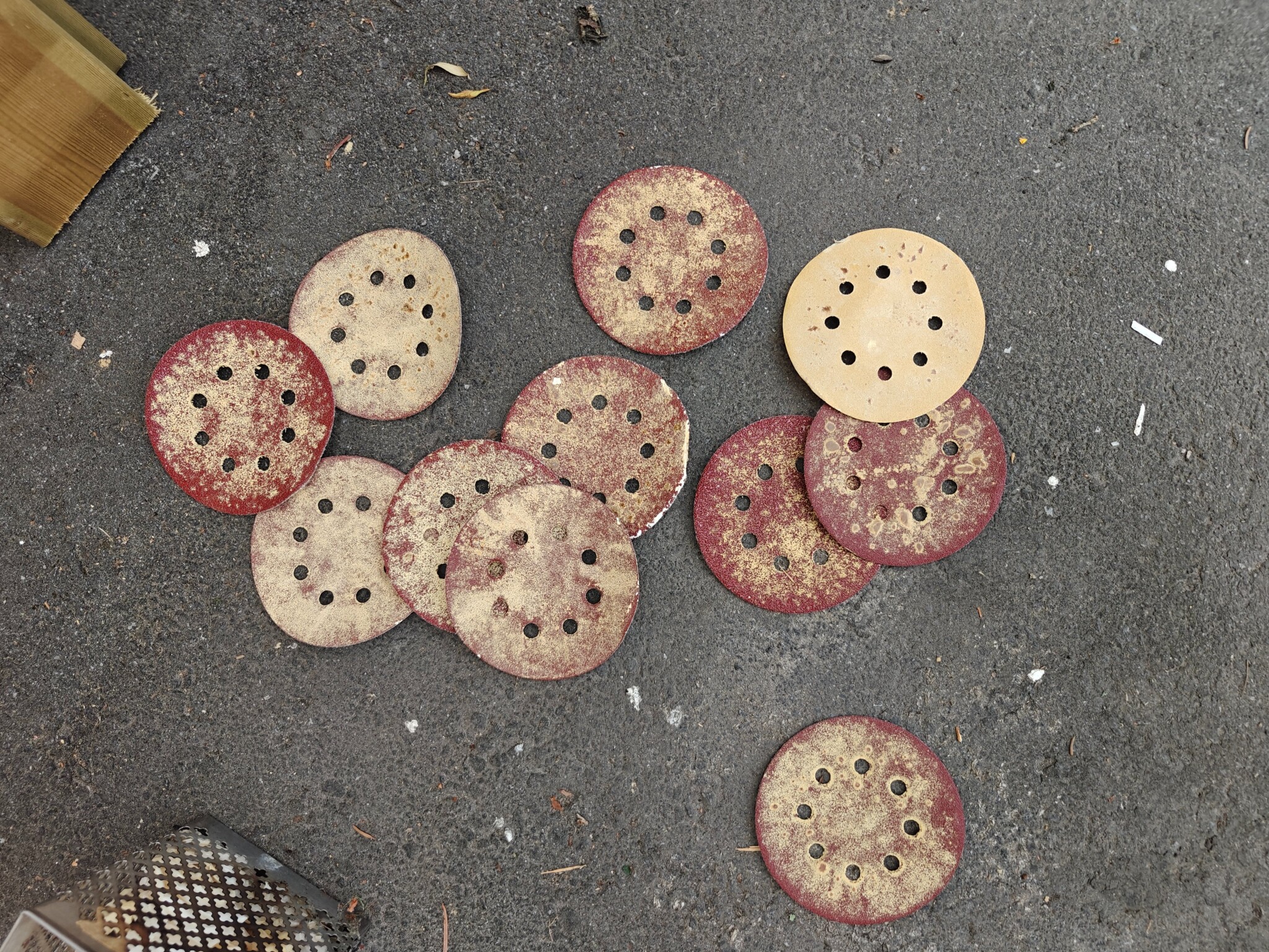

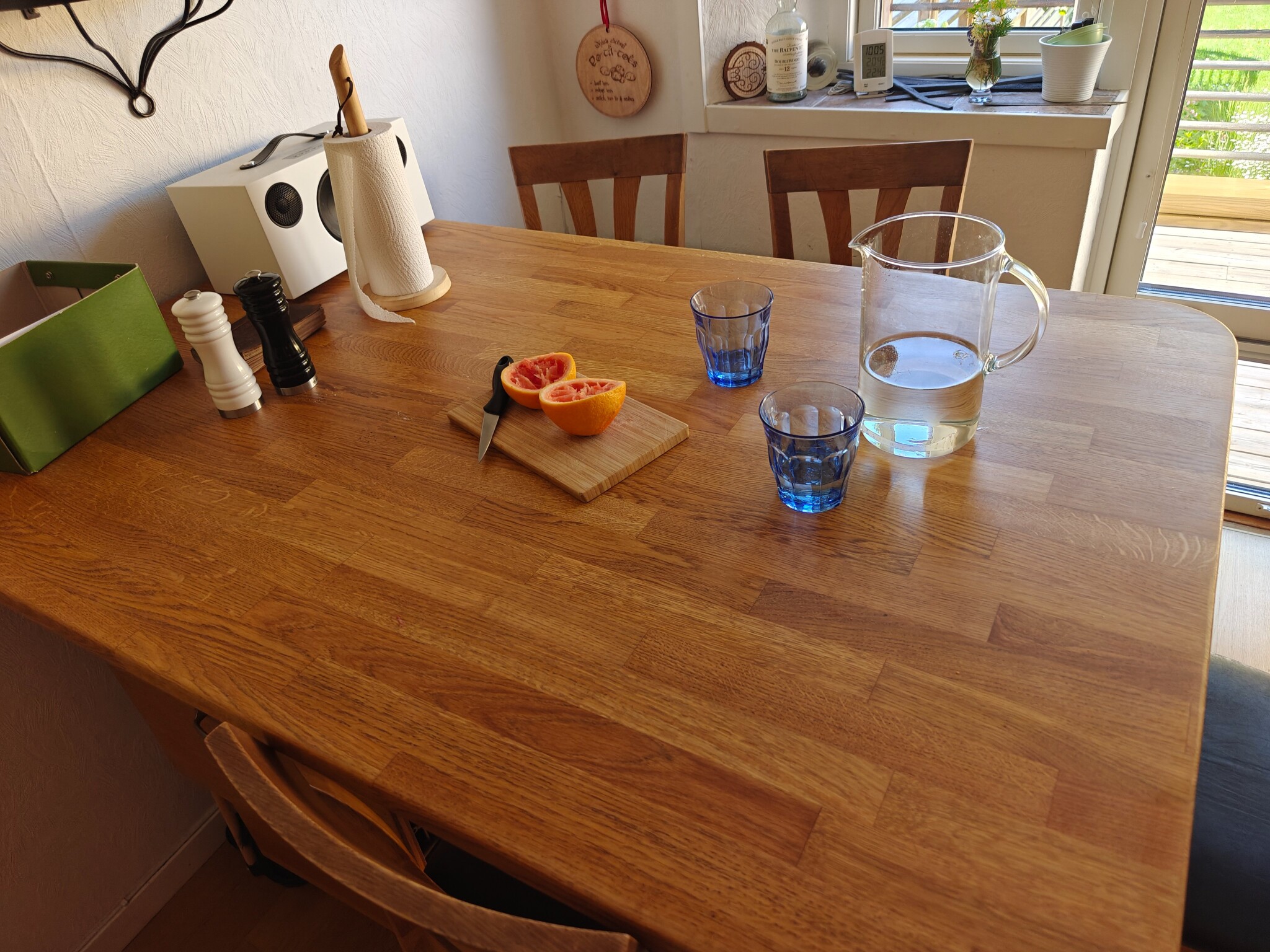

Hur underhåller man egentligen? Tog förra veckan och rengjorde ett kvarlämnat köksbord i ek med diskmedel, sen slipade, sist Osmo hårdvaxolja två tunna skikt. Borde jag slipa lätt och köra ett tredje skikt? Ska jag lägga nya skikt med något intervall?
För övrigt, trots jäkla massa hårt arbete med skursvamp och Yes så var det ett tjockt skikt av någon olja eller nåt kvar. Bästa lösningen jag kom på var att tvätta generöst med t-röd (löste upp den) och sedan skrapa med vasst blad. Först därefter slipa. Massor av slipark förlorade av klegg innan dess...
Träbord av ek med nyligen applicerat lager av hårdvaxolja, stående i ett rum med träfärgat golv.
Brukta sliprondeller ligger utspridda på marken efter avslutat arbete med slipning av köksbord i ek.
Ett ekbord med glas, karaff, skärbräda, kniv och grapefrukt ovanpå. Salt- och pepparkvarn samt hushållspapper syns också.
