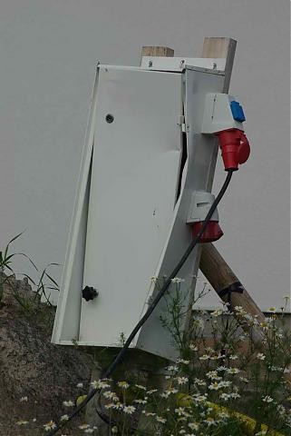

Som kontrast till ovanstående hempuleri, vill jag visa hur det ser ut när svenska proffs varit framme... tyvärr har skåpet blivit en aning kantstött bara, men det fyller ju sin funktion fortfarande...
Tyvärr har jag ingen bild på det skåp som blivit lite trött, och tog igen sig liggande på rygg... hoppas det finns dräneringshål lite varstans på skåpen.
Föredömligt enkel och överskådlig installation tycker jag. Tänk så lätt det är att byta ut en trasig komponent (eller koppla förbi mätaren).

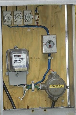

Undrar hur min installation i 2-radigt elskåp kommer se ut för min sommarstuga - är en fasligt massa rör framme vid skåpet redan tycker jag . . .

Skåpet såg intressant ut, enfasmätare och de två andra hopsnodda, men, det sitter ju bara en huvudsäkring i, har man bytt från tre- till enfas, första gången jag hört talas om det, brukar ju vara tvärs om? Notera även fenomenet med brun/brunröd PEN...
Mig veterligt har det alltid bara varit enfas i denna stuga.Fotografen skrev:
Mätarskåpet satt på en stolpe tidigare men flyttades någon gång på 80-90 talet när Härnösands Industriverk bytte till jordkabel i området , möjligtvis så kom det då upp ett "begagnat" skåp eller innanmäte som hade använts för 3 fas tidigare.
Kanske tom. något som elverket skakade fram ur gömmorna.
Även märkningen "220/380" i ett skåp med bara enfas tyder ju på "recycling", man kunde ju åtminståne kostat på sig att riva ut bef innanmäte och bygga nytt enfas, det är ju enkelt på plyfaskivan i de där skåpen.scansweden skrev:Mig veterligt har det alltid bara varit enfas i denna stuga.
