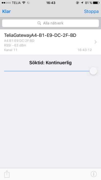

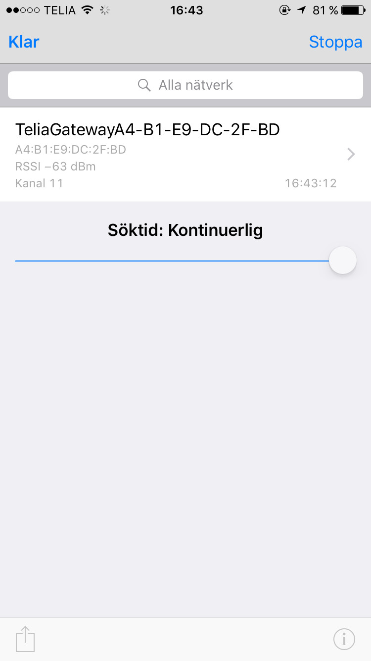

Och för iPhone finns appen AirPort (som är tänkt för APn airport(-express)) där i finns Wi-Fi-sökning,
Skärmdump av AirPort app på iPhone som visar Wi-Fi-nät sökning och RSSI värde för ett nätverk.
Här listas alla nät som telefonen/paddan känner av

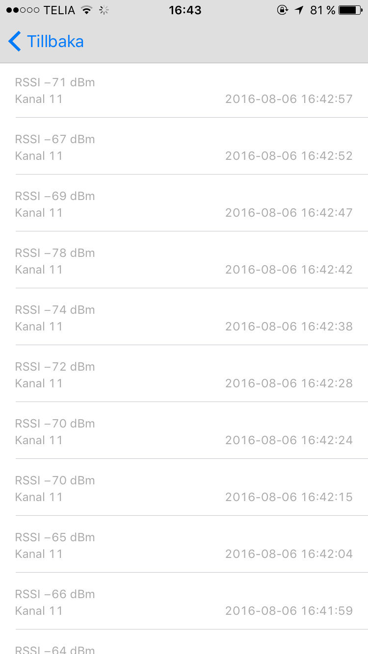

Skärmdump av Wi-Fi-sökningsresultat i AirPort-appen som visar olika RSSI-värden och kanaler.
Här listas dom olika mätvärden för ett specifikt nät
