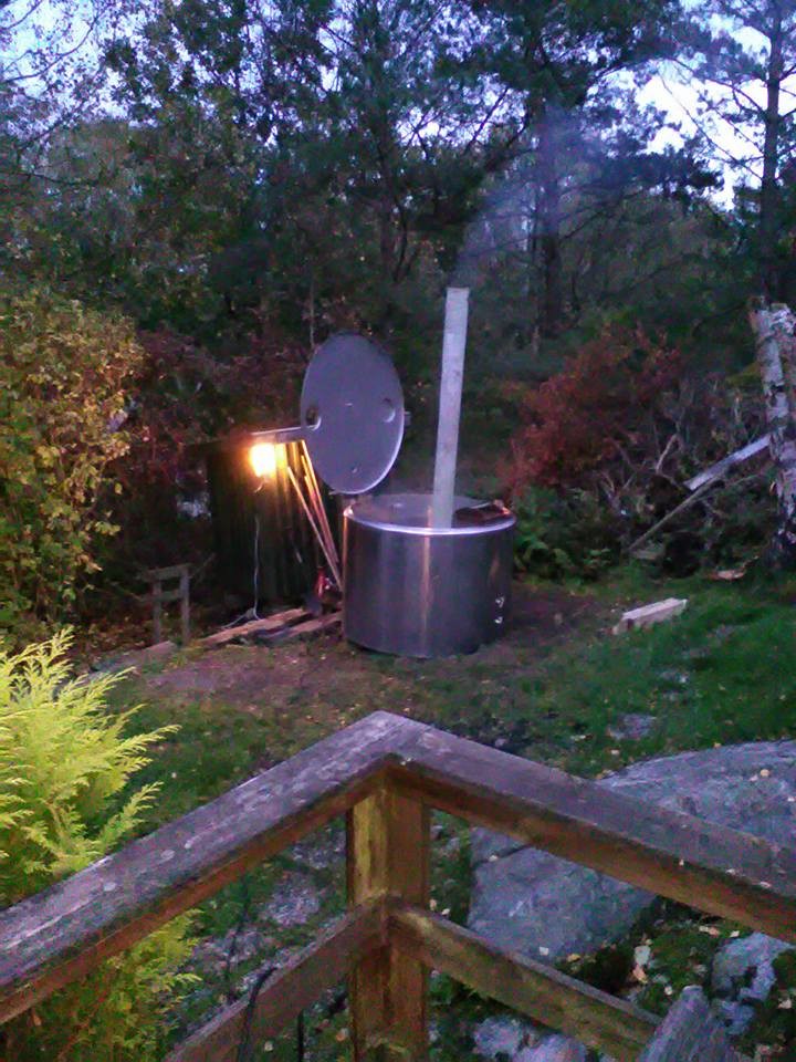

Tänkte lägga upp ett par bilder av mitt bygge kanske man kan få lite tips av er andra som byggt hemmagjorda badtunnor av IBCer och liknande

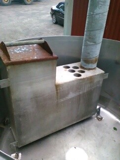

Tänkte göra en från grunden först men kom över en 1250L Rostfri mjölktank, isolerad och med tätslutande lock
Parade ihop den med en aluminiumkamin jag också köpte färdig. Minimalt med svetsning då jag inte är proffs på att svetsa rostfritt

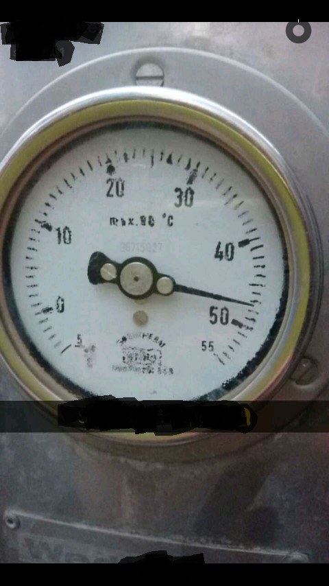

Första badet gick bra, tog 2-3 timmar innan termometern slog i topp runt 50-60 grader:wow:
Nästa projekt blir allt trä, trappa sitsar etc.
Vad ska man ha för reningsverk?
Köpte en filterpump från biltema för 300 men den kan man kasta nånstans

Jag fick lite "Moonshinersvibbar" när jag såg de där bilderna.
Tjena blev den klar med bänkar mm. Skulle gärna vilja se bilderP PontusPontus skrev:Tänkte lägga upp ett par bilder av mitt bygge kanske man kan få lite tips av er andra som byggt hemmagjorda badtunnor av IBCer och liknande

Jodå den blev klar men har tyvärr inte kvar den
