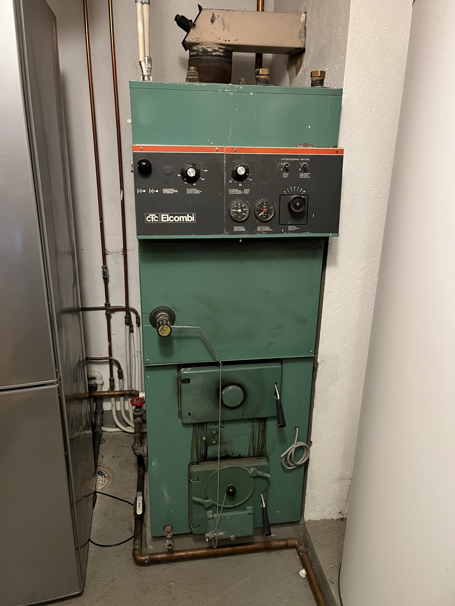

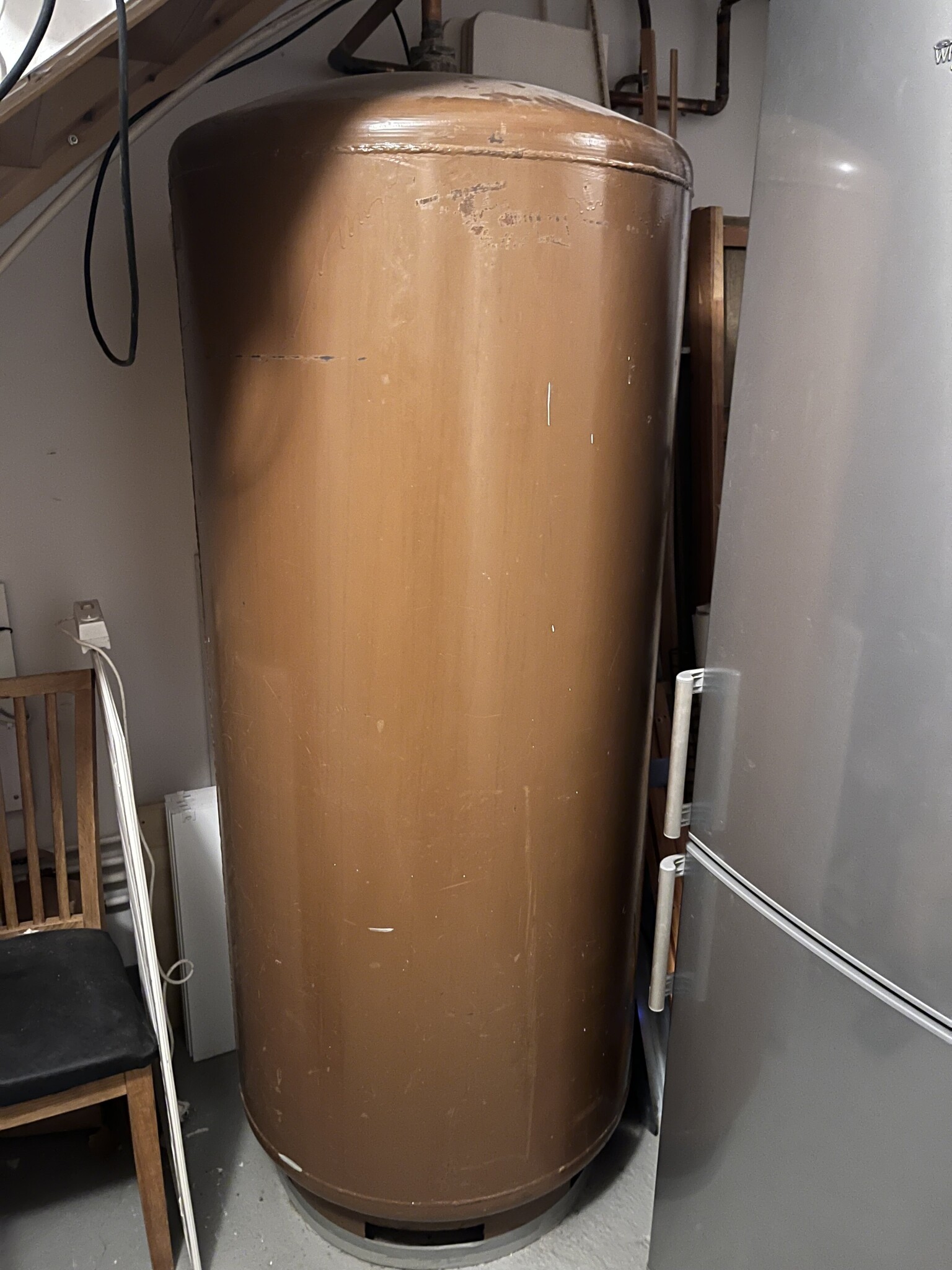

Har en äldre el-kombi-panna som inte varit i drift sedan 2002. Nu ska den bort tillsammans med en oisolerad tank på 750 liter.
Men hur gör jag?
Tanken är väl enkel med tigersåg till tillräckligt små bitar för att kunna bära. Men pannan?
Började plocka ner lite kåpor för att upptäcka att den kommer vara kanontung även utan 15kg plåt och 1kg kabel 😂
Den ska ur ur rummet sedan en trappa utomhus på 8-10 steg rätt ut på parkering.
Någon erfarenhet?

Dem fick in pannan hel och då måste den kunna gå ut samma väg. Träskivor på golvet och järnrör under. Om möjligt en stropp och ett spel . Träskiva/plank i trappen att dra panna på.

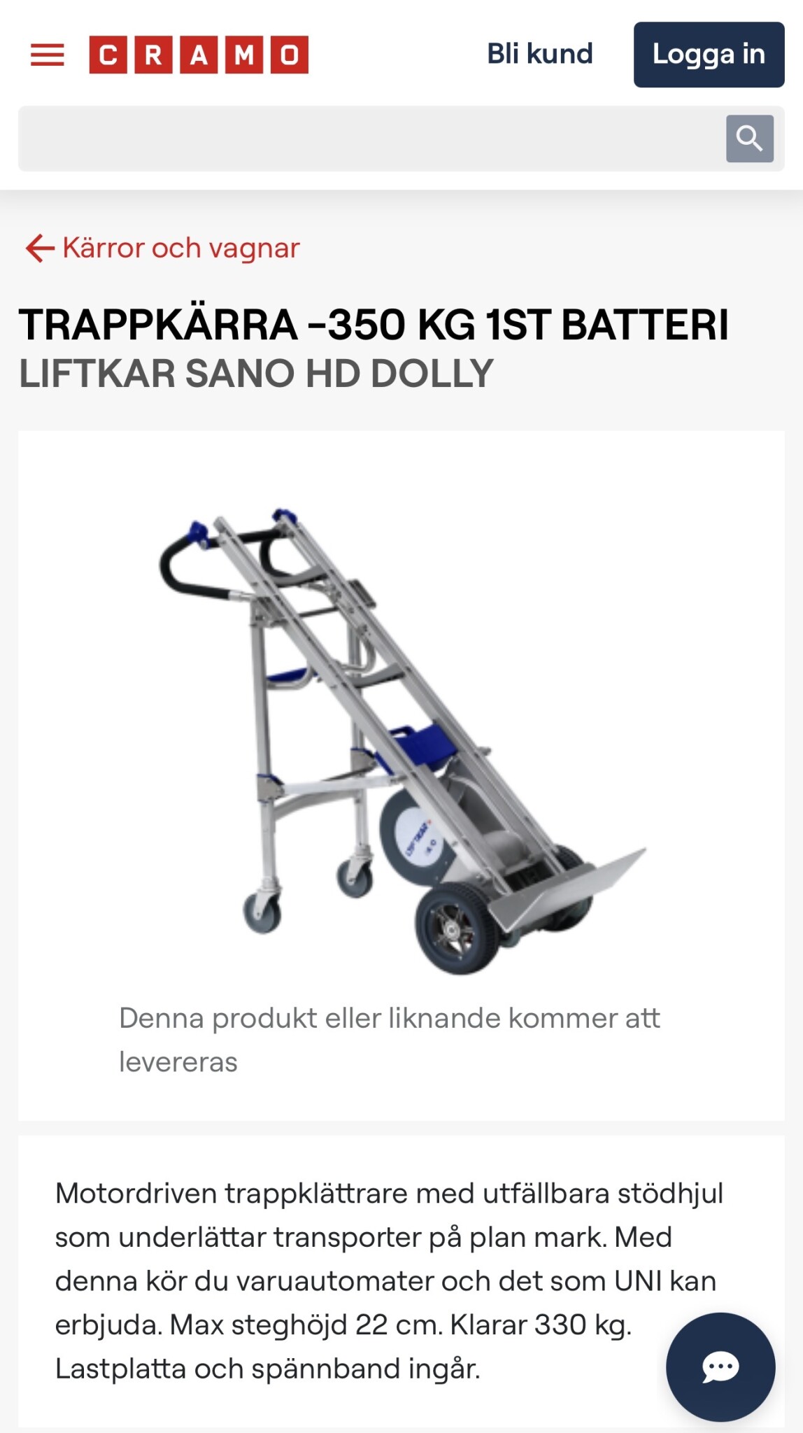

Hyr en trappklättrare så får du ut den enklare

Är det för att få plats med en värmepump eller. Skrota ut pannan och låt resten vara kvar. Plugga allt annat till tanken. Du kanske kommer på andra tankar senare i framtiden.
Suvi5700 och 1 till
Nej men jag behöver plats till annat. Jag vet inte om det här är något att spara egentligen. Tanken går väl inte ens att använda som krislager för färskvatten men jag är osäker.

Det var nostalgi 😍Första vedpannan jag hade vsr en sådan. Bra panna👍

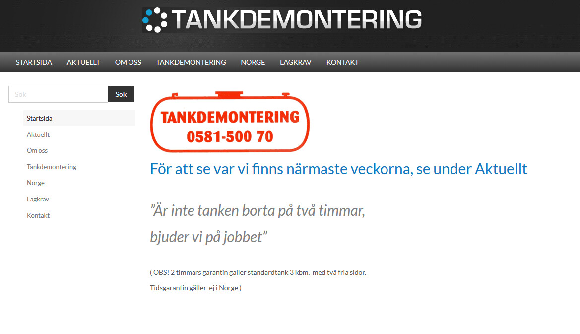

Tankdemontering har varit med länge i Sverige.
https://tankfjerning.com/
Men har du proppat bort/tappat ur värmesystemet i övrigt så det bara är att sätta sågen i anläggningen?
Tankdemontering logotyp med telefonnummer 0581-500 70 och citat om snabb tjänst inom två timmar.

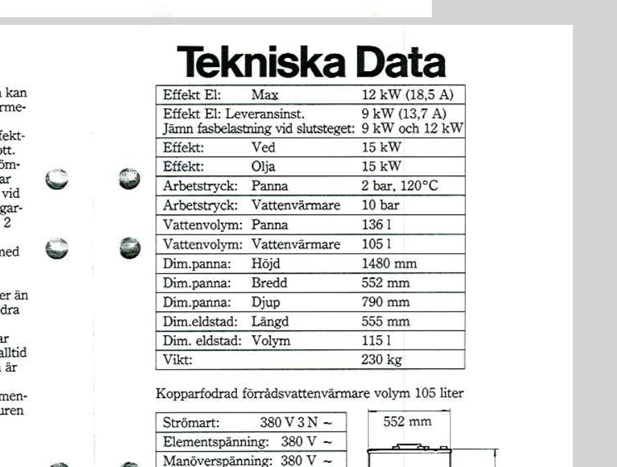

Tittade lite på det, många klarar <160kg men jag vet inte vad den här pannan väger. Vad gissar ni?
Mer än 160, ~300 kg.
230 kg tydligen. Känns lite?
Utan vatten, nb.
Teknisk data-tabell för värmepanna, inklusive effekt, arbetstryck och vikt på 230 kg. Diagram visar dimensionsmått och strömkrav.

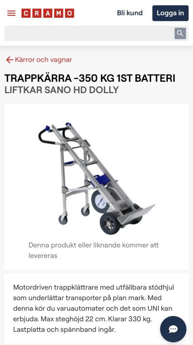

Gäller ju bara att titta på rätt ställe
Motordriven trappklättrare med utfällbara stöd, lastplatta och spännband. Klarar upp till 330 kg och har en max steghöjd på 22 cm.
Var försiktig bara. Så tunga pjäser vill man inte tappa!
