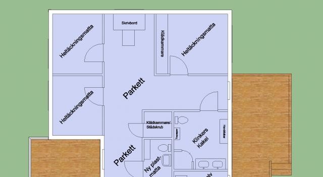

Nu börjar tillbygget krypa närmare och jag behöver besluta mej: Heltäckningsmatta eller parkettgolv?
Lite info: Krypgrund, vattenburen värme (har ännu inte beslutat mej för golvvärme eller "listradiator"(vattenvärme i golvlister), gäller till 3st sovrum)
Finns det heltäckningsmattor som går ihop med golvvärme? Har fått info från lite olika håll att heltäckningsmatta + golvvärme + krypgrund = relativt stort värmesvinn till grunden. Alla kommentarer, tips och erfarenheter mottages tacksamt!
(Jag bor i Skåne, om det har någon betydelse?)
Bifogar konceptskiss

Har heltäckningsmattor i två sovrum med golvvärme, det fungerar finfint.
De flesta mattor är märkta om de fixar golvvärme, jag tog en av ull.
Men priset är som parkett mycket varierande, allt från 200kr/m2 till 2000kr/m2, de jag gillade låg i intervallet 300-450.
Värmeförlust vet jag inte om jag håller med om, det får vara en ganska tjock matta om det skall matcha 14mm parkett.
Fördel: annan akustik och lite mer ombonat
Nackdel: Kan vara känsligt för fläckar och kanske inte helt lämpligt om man har djur.
