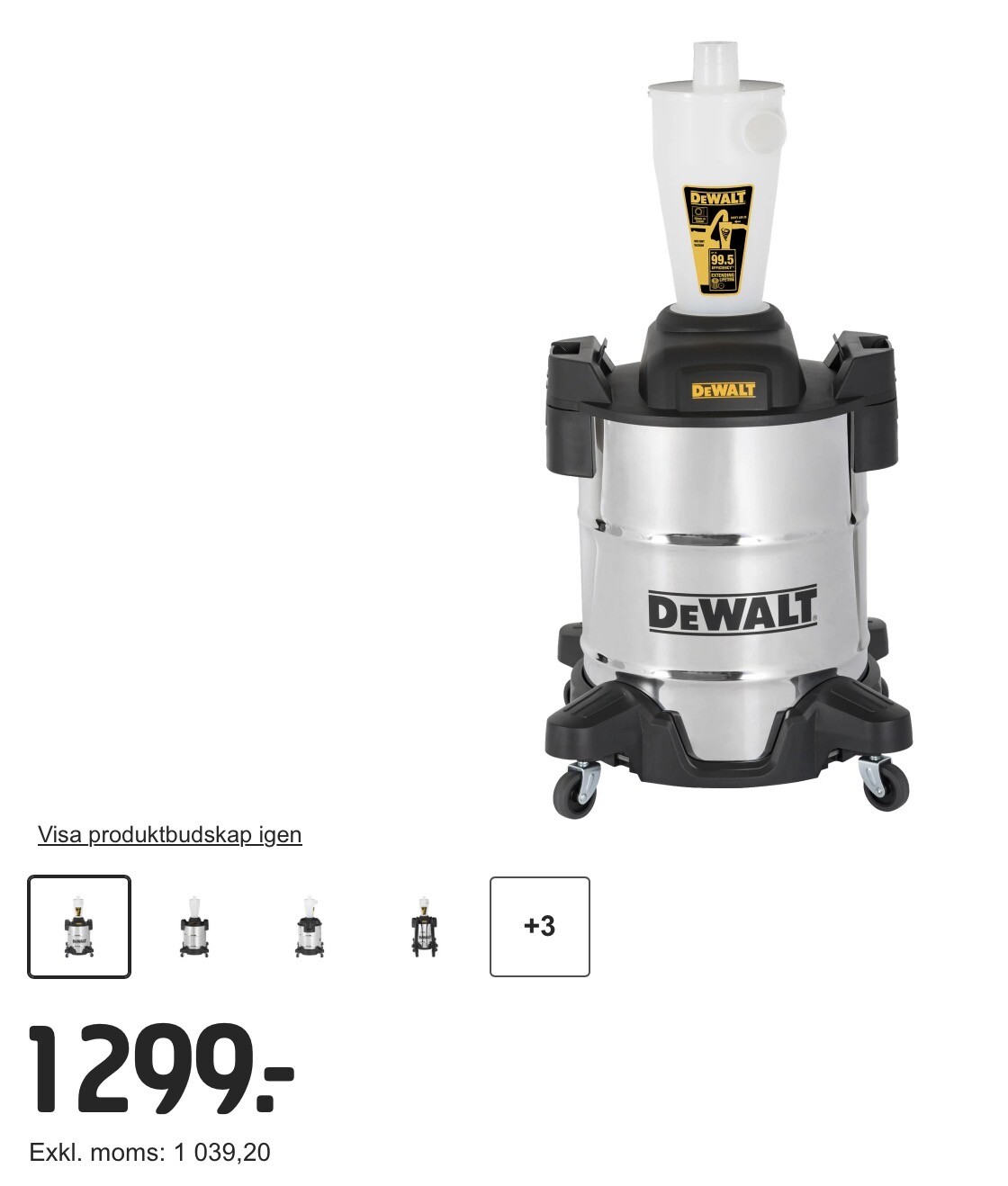

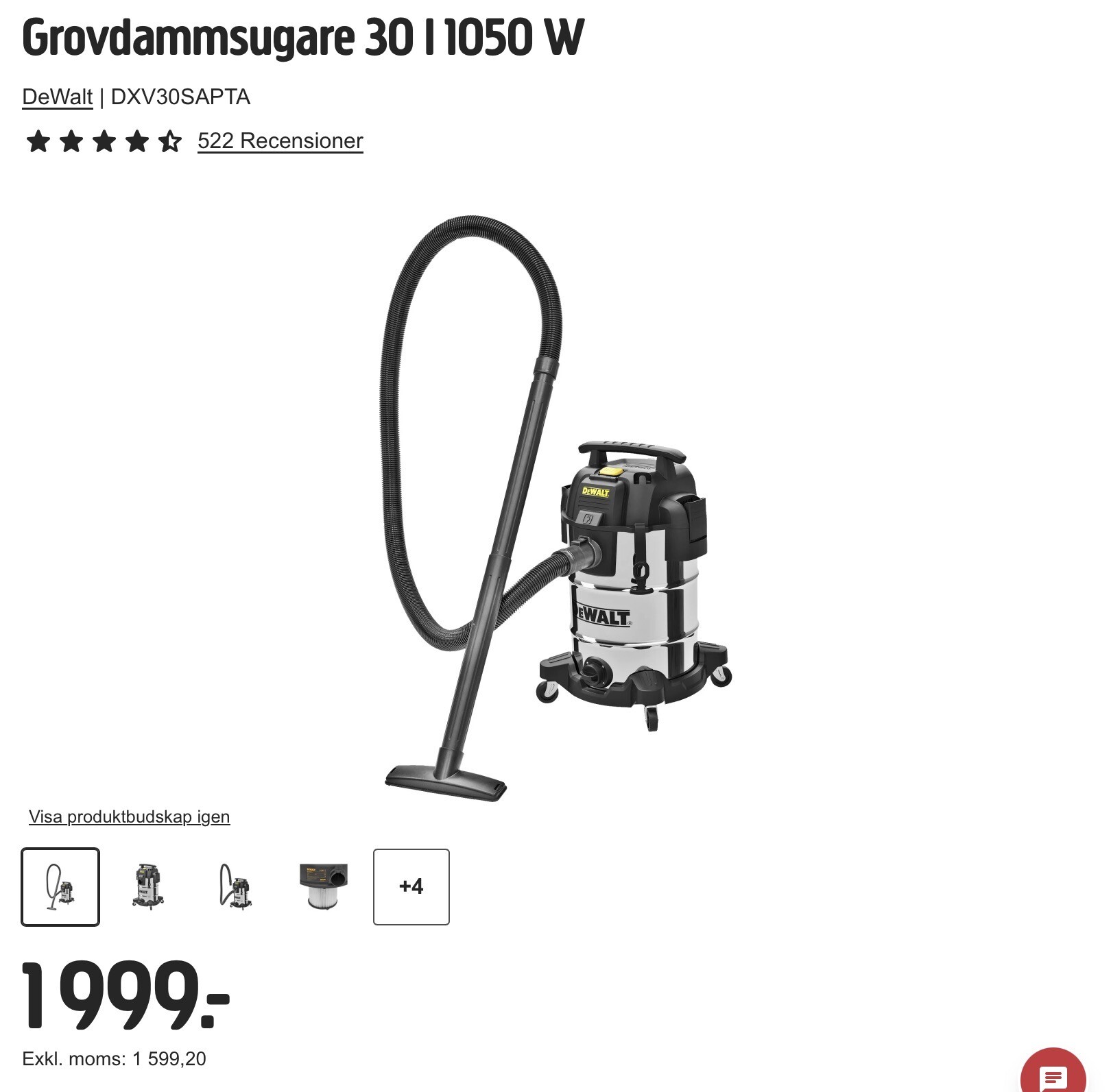

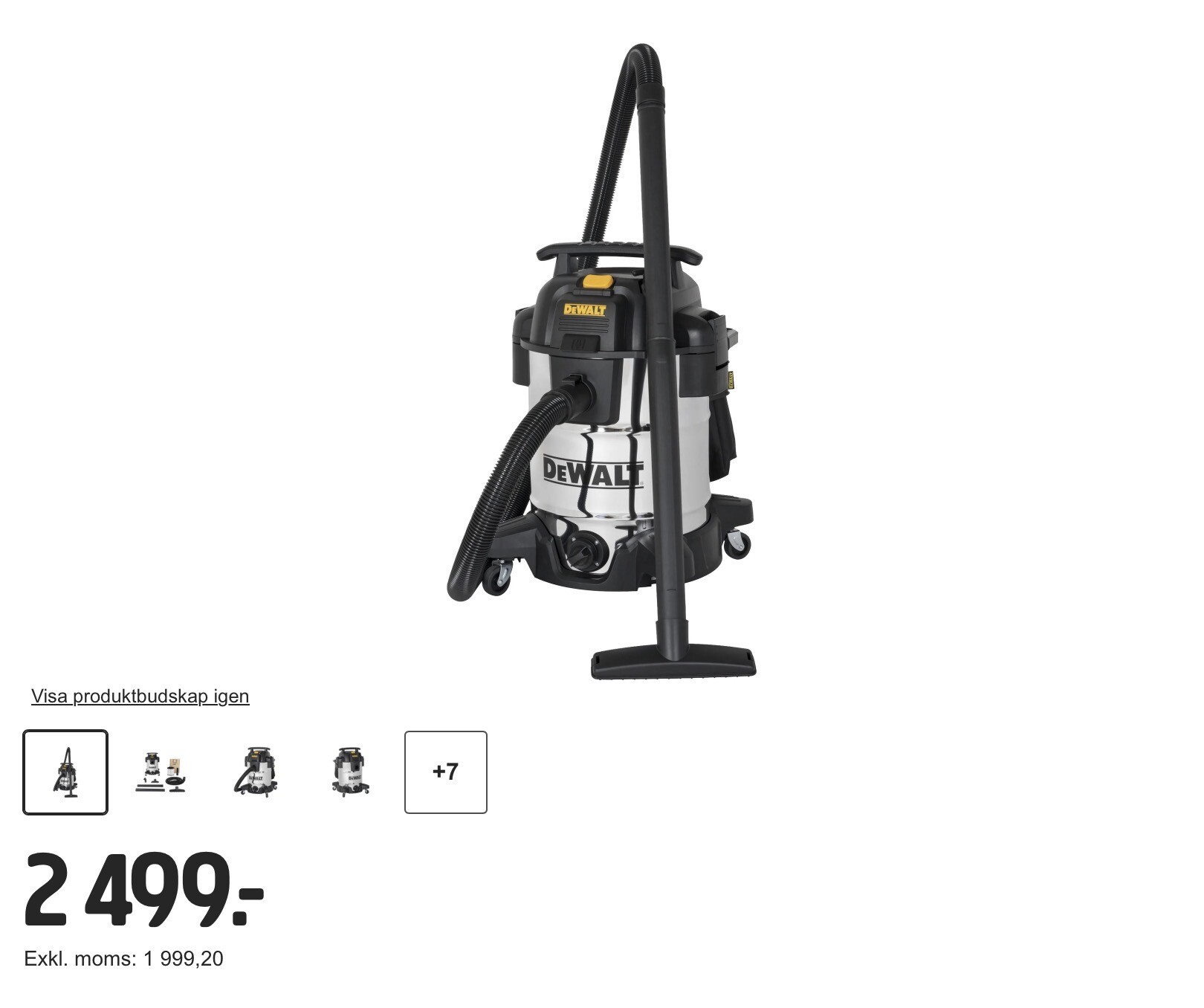

Jag kör med dessa ihop med DeWalt grovdammsugare. En klar fördel är att slangarna är 50mm och allt passar ihop.
Jula brukar köra kampanj på DeWalt sortimentet ganska ofta så är det inte bråttom så är det bara att vänta på nästa tillfälle.
Cyklonen kosta 900kr och 30L grovisen kostade 995kr när jag köpte på kampanj.
Dag
DeWalt grovdammsugare med cyklon i rostfritt stål på hjul, som beskrivs i ett forum om byggproduktköp.
DeWalt grovdammsugare 30L 1050W med lång slang och borsthuvud, prissatt till 1999 kr exkl. moms.

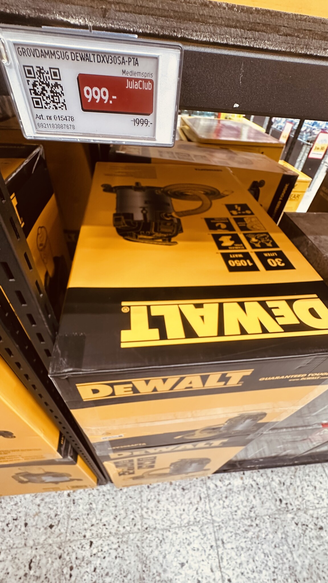

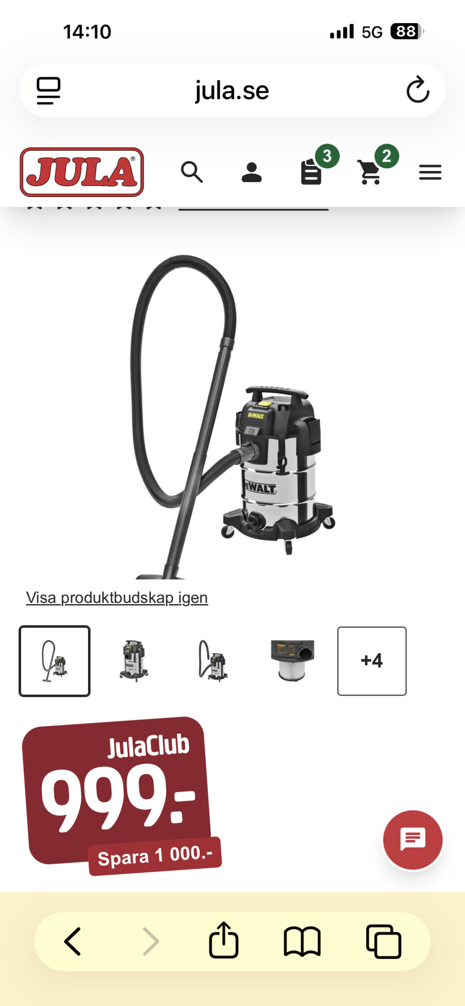

Nu har jula åter DeWalt sugen 30L till bra pris!
Dag
DeWalt dammsugare 30L till specialpris hos Jula för 999 kr.
DeWalt grovdammsugare 30L med pris 999 kr i butikshylla på Jula, nedsatt från 1999 kr.
