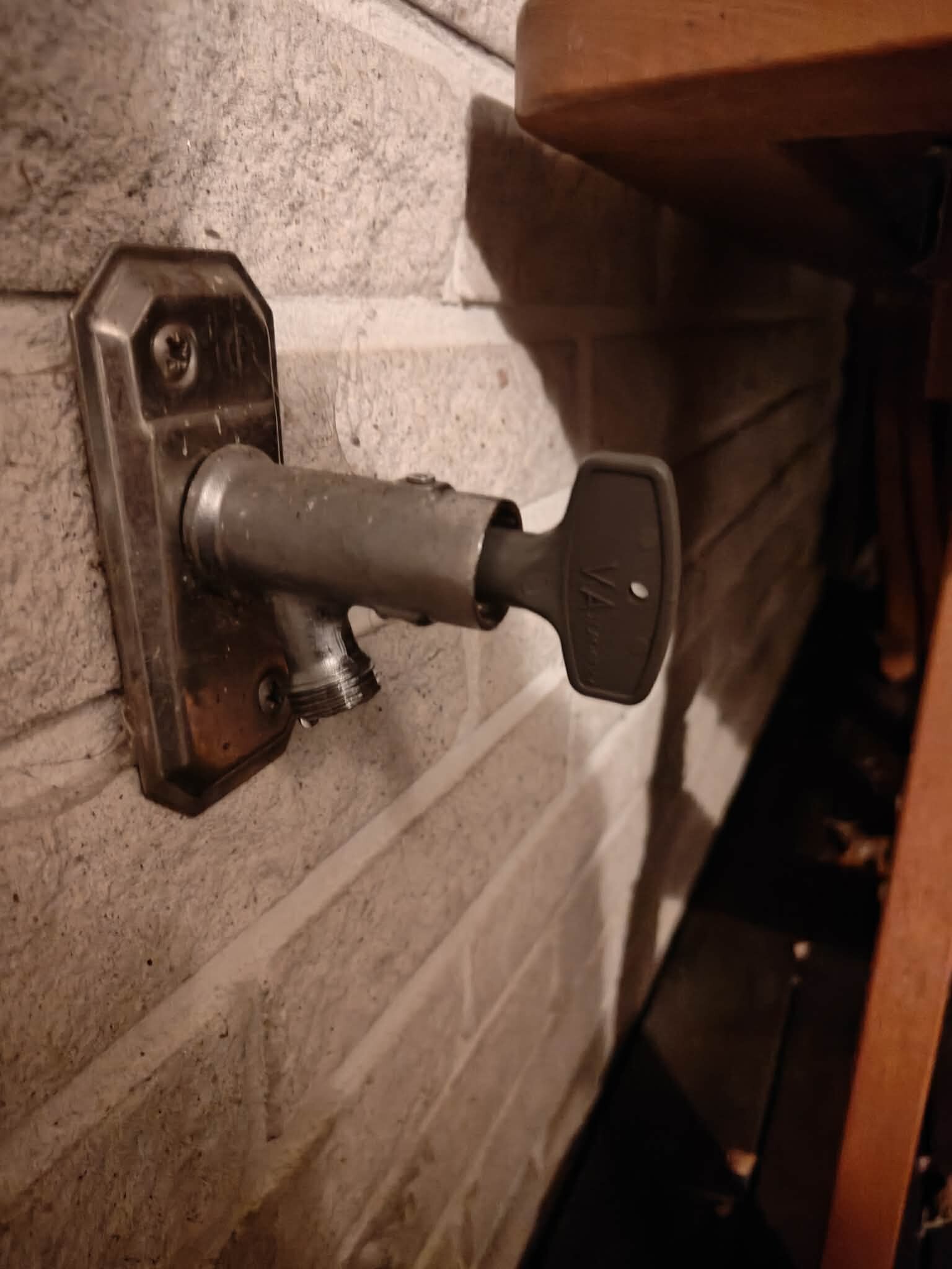

Helt plötsligt startade utekranen och gick inte att stänga av...
Ta en ordentlig närbild på utsidan av utkastet och lägg upp.Krilleman skrev:
Vågar man stänga av vattnet i huset när jag jobbar, utan att något händer med typ bergvärmepumpen eller så
Har varit med om att just slanganslutningen gjort att vatten blivit stående i utkastaren.
Och att detta sen frusit.
Beror på att ansluten slanganslutning har mindre innerdiameter och då kan inte vatten och luft mötas. Har ned vattnets ytspänning att göra. Vatten blir stående kvar
Troligt scenario hos dig. Samma att vatten frusit, kranen har väl läkt tillräckligt för att det skulle bygga upp ett tryck, såpass stort att röret glidit ut, så som syns på bilderna (ljusa kopparen).
Och så har kranen börjat läcka än mer...
Stäng av vattnet med nån huvudkran. Släpp ut trycket genom att öppna kallvatten kran på toans hndfat. Lossa på muttern och skjuv in röret helt och hållet. Dra åt ordentligt.
Klart. Sätt på vattnet igen. Håll koll på att inget läcker. Röret kan ju vara sprucket inne i väggen.

Ja, värmesystemet använder inte tappvattnet kontinuerligt, endast vid påfyllning (installation och underhåll). Jag stänger alltid av vattnet när jag reser bort, men inte värmen (på vintern).A Alwaysandforever2012 skrev:
Vi har kollat mätaren och inget tyder på läcka i nulägetH Hybro skrev:Har varit med om att just slanganslutningen gjort att vatten blivit stående i utkastaren.
Kan du koppla på en slang så att vattnet leds bort från huset om det börjar läcka igen? Den måste vara tom så den inte fryser (blås om du är osäker).A Alwaysandforever2012 skrev:Har ni varit med om att era ytterkranar börjar spruta vatten helt plötsligt nån gång å det inte gått att stänga av? Det hände precis oss nu ikväll. Vi hörde hur det börja låta föööör fullt i rören och tänkte va fasiken är det. Titta ut på altanen och såg det forsa vatten från kranen. Sprang ut men fick inte av den. Sprang in och stängde av allt vatten till huset. Sen ute skriva loss och skruva på och sen sluta det.. MEEEEn nå vågar jag knappt lägga mig eller åka till jobbet ju..om det är en packning, ventil, frysning whatever.. vet inte.. men konstigt alltihopa..
Tips och råd tack ..
Å jag är kass men vad händer med allt om vattnet står å rinner..eller om vi måste stänga av.. tänker på tex bergvärmen osv. Så inget kan gå sönder..
Du kan även plugga utkastet men risken finns då att du får vatten som fryser i den, normalt har dessa utkast automatisk tömning så att det inte står vatten i dem som kan frysa.
Jag skulle ringa en rörmokare men tror inte det är så brådskande att i behöver jour förutsatt att ni har lite koll.
Man får byta själv, men är man osäker är det bättre att låta det göras av proffs.
Du kan ju även stänga av vattnet helt när du åker till jobbet om ni inte har tvätt, disk osv igång
Ja vi stängde av i natt och rörmokaren kommer nu på föemiddagG g.kraft skrev:Kan du koppla på en slang så att vattnet leds bort från huset om det börjar läcka igen? Den måste vara tom så den inte fryser (blås om du är osäker).

Jag har råkat ut för att blandaren frusit och det har sprutat vatten, men grannen kunde stänga av med sin nyckel, såvitt jag minns satt slangen kvar på kranen och det var trycklufts snabbkopplingar, var då två ute kranar som var olika..
Nuvarande hus har separata kranar på insidan av ute kranarna också
Går vattnet via vattenmätaren (det gör det hos mig) så lär den mäta även när det blir fel och vatten kostar ju pengar.
