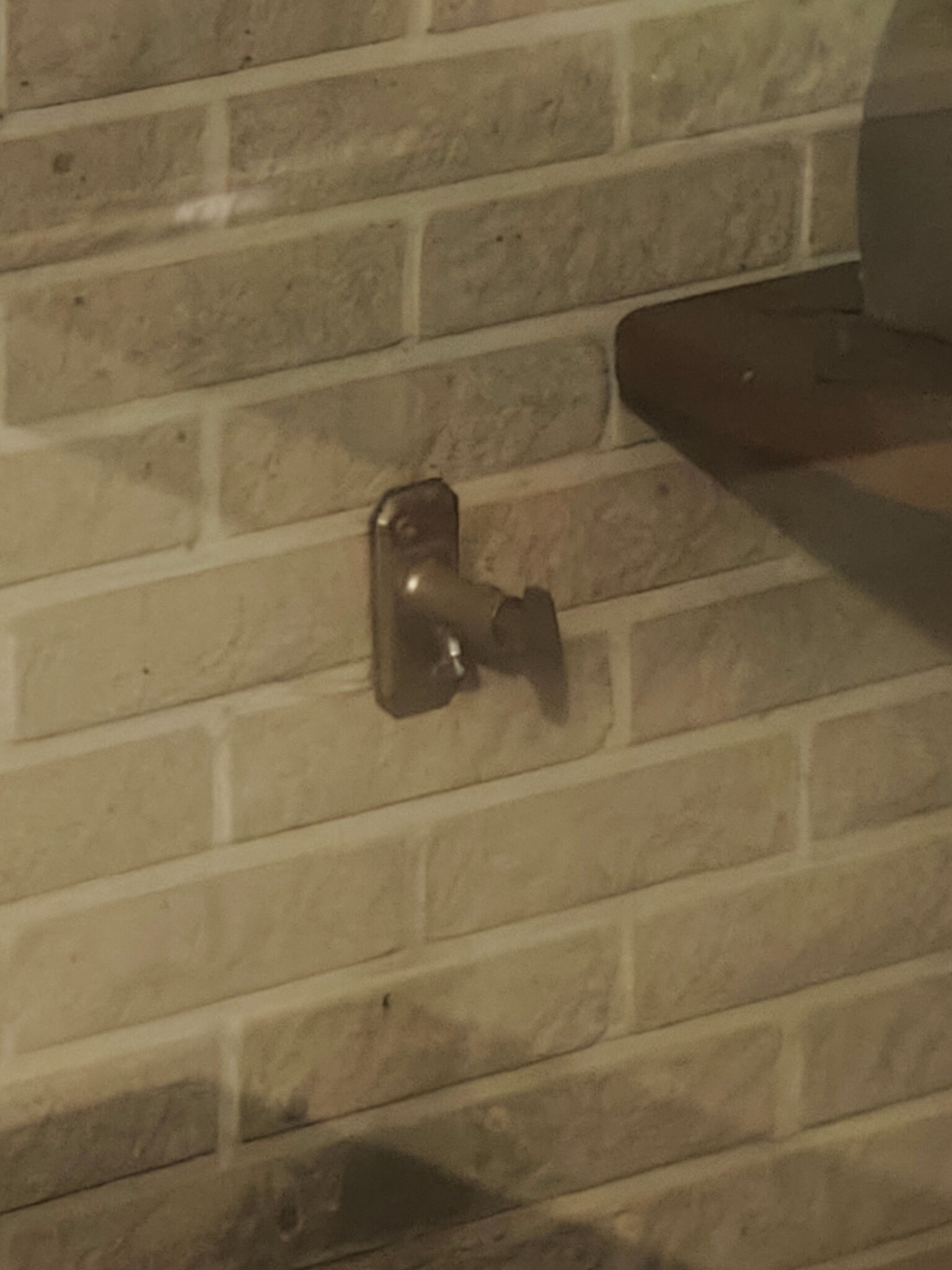

Har ni varit med om att era ytterkranar börjar spruta vatten helt plötsligt nån gång å det inte gått att stänga av? Det hände precis oss nu ikväll. Vi hörde hur det börja låta föööör fullt i rören och tänkte va fasiken är det. Titta ut på altanen och såg det forsa vatten från kranen. Sprang ut men fick inte av den. Sprang in och stängde av allt vatten till huset. Sen ute skriva loss och skruva på och sen sluta det.. MEEEEn nå vågar jag knappt lägga mig eller åka till jobbet ju..om det är en packning, ventil, frysning whatever.. vet inte.. men konstigt alltihopa..
Tips och råd tack ..
Å jag är kass men vad händer med allt om vattnet står å rinner..eller om vi måste stänga av.. tänker på tex bergvärmen osv. Så inget kan gå sönder..

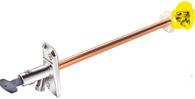

Du har en vattenutkastare från Gustavsberg.
Har du någon separat avstängningsventil till bara vattenutkastaren som du missat att kunna nyttja i detta läget??
Hur ser det ut på insidan?
Har bakstycket (90º kromade böjen) "glidit" bakåt?
Lägg upp en bild på installationen invändigt.
Invändig installation av Gustavsberg vattenutkastare med synlig kromad böj som kan ha glidit bakåt.

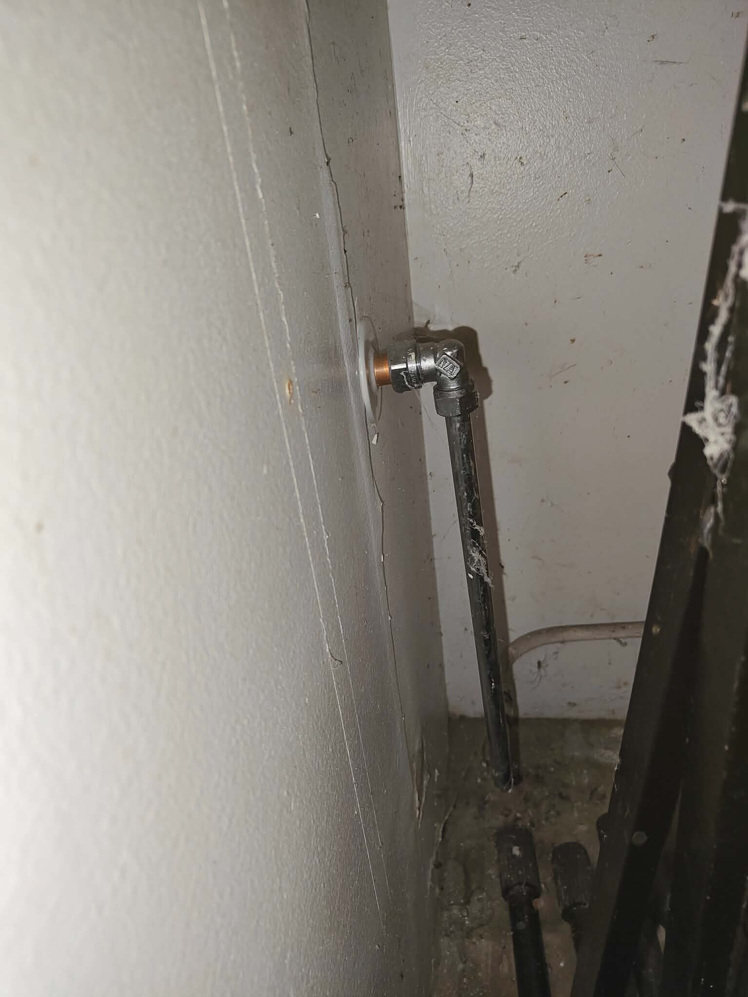

Hej, tack för svaret. Detta v bilden vi lyckades ta mellan bergvärmen och väggen..
Vad vi ser är det inget att stänga av. Hade behövt ha det. Har en till sådan här också på andra sidan huset..

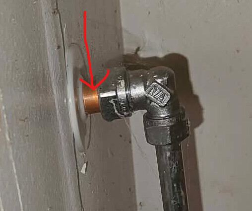

Är det en synvilla att bakstycket glidit lite utåt?
Olika färg på kopparröret...
Går det att komma in och släppa på muttern för att bekräfta insticket på 18mm röret?
Kopparrör instucket i vägganslutning med synlig mutter och röd markering som indikerar möjlig glidning.

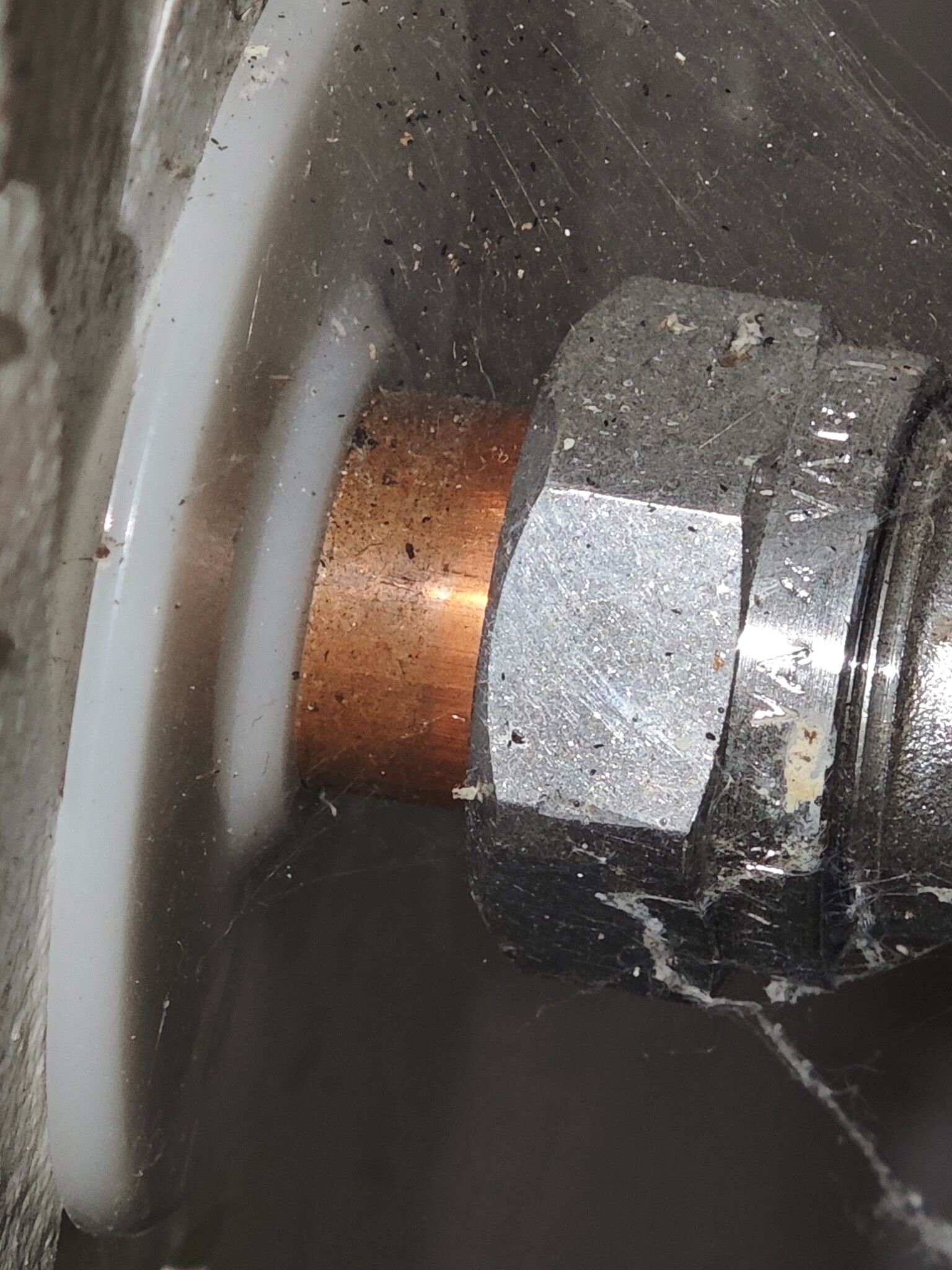

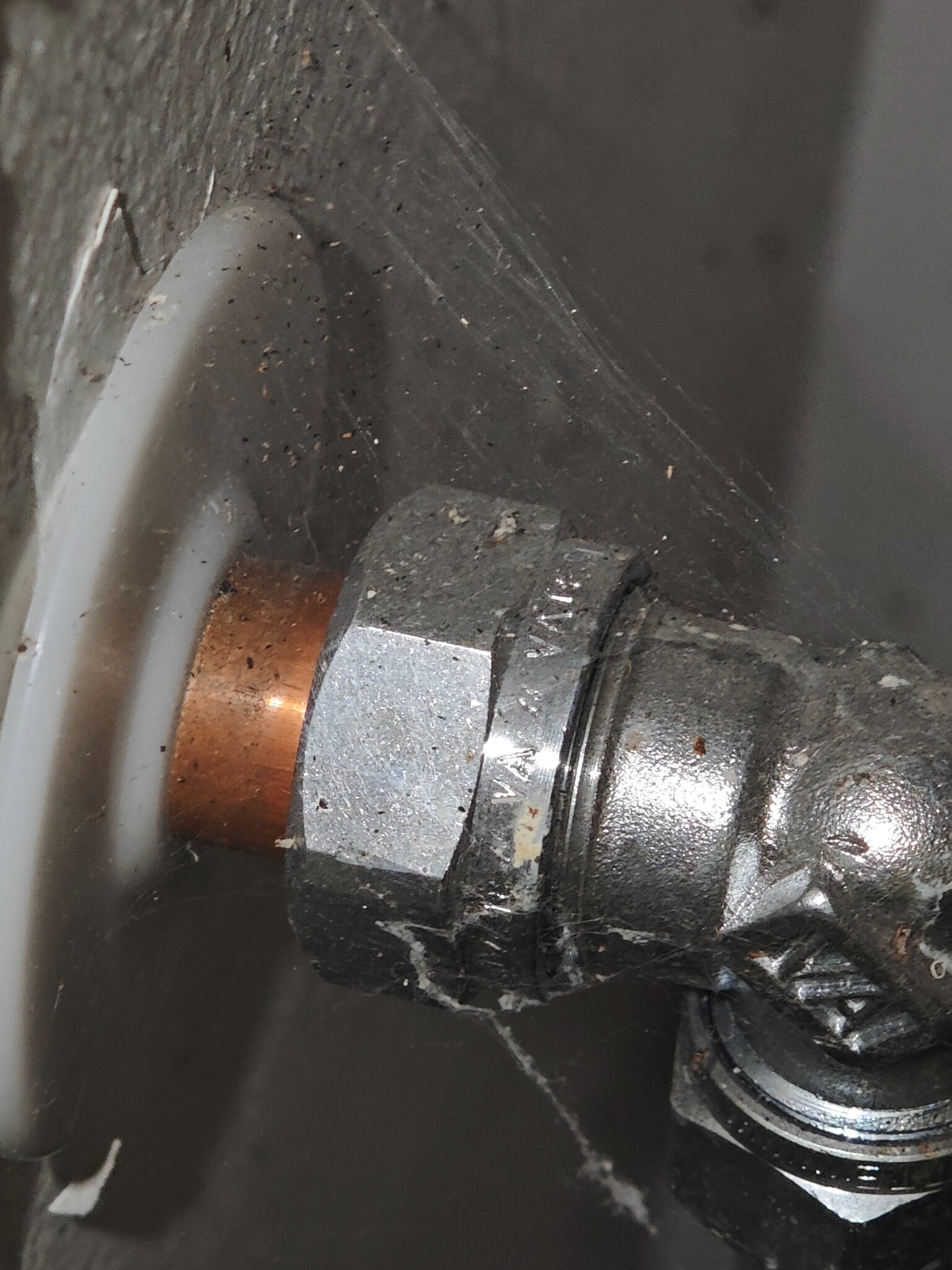

Jag lyckades ta en närmare bild. Ser mer smutsigt ut tror jag...
Här har du problemet.
Tydlig skarv i smutsen till "rent" kopparrör.
Bakstycket har glidit bakåt. Då tätar inte vattenutkastaren ordentligt.
För själva "avstängningen" sker på insidan av huset.
Går det att komma i när och lossa 18mm muttern på bilden?
Det är det som måste göras!! - Givetvis även återdras när den är korrekt i botten.
Denna operation ska göras med vattenutkastaren utskruvad i öppet läge på utsidan.
Och när du har bakstycket avskruvat gå ut och blås i utloppet, är det stopp (kanske ispropp) eller går det enkelt att blåsa i vattenutkastaren?
Kopparrör med skarv och mutter, omgiven av smuts. Bakstycket syns glida bakåt vilket påverkar vattenutkastarens tätning.
H-Thomasson och 7 till
