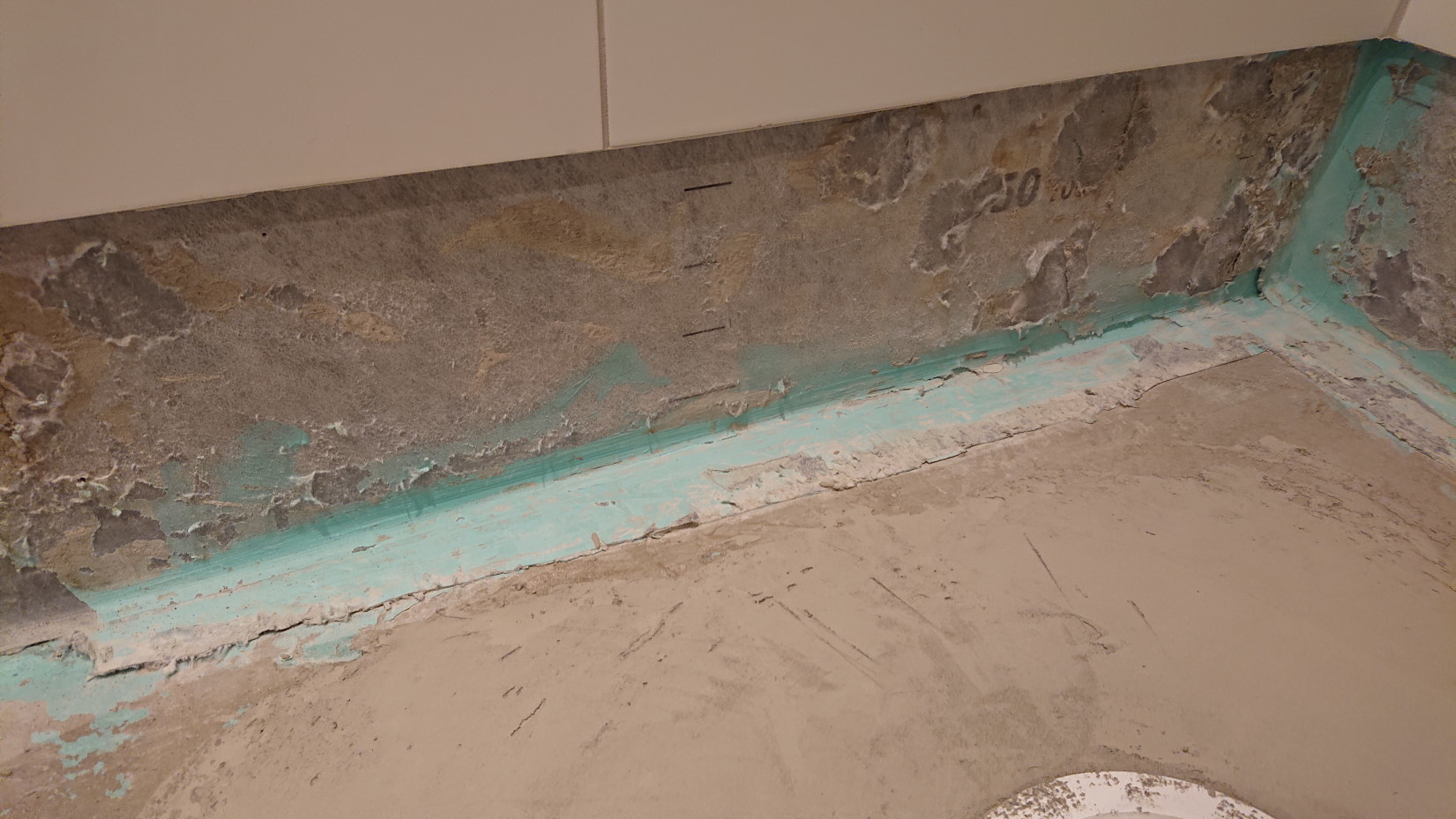

Nu var det ett tag sedan allt blev klart, så vill berätta för er hur allt utvecklades till slut - med hopp om att det hjälper iaf. någon:
Jag följde rådet och skrotade min egenskrivna åtgärdsplan. Istället fick jag en officiell sådan från tillverkaren av tätskiktet. I min mening fanns det förbättringspotential i denna, men den var ju ändå officiell samt beskrev i huvudsak vad som krävdes.
Jag bestämde (med inrådan från tätskiktsleverantören) att ta bort samtliga klinkersplattor på badrumsgolvet samt den nedersta raden av kakelplattor, precis som bilden postad tidigare ovan, samt alla 10x10-klinkersplattor på bastugolvet. Entreprenören godtog detta utan problem samt utförde allt enligt vad jag bestämt, med början att ta bort badrumsmöbler, duschväggar, toalett och badrumsskåp.

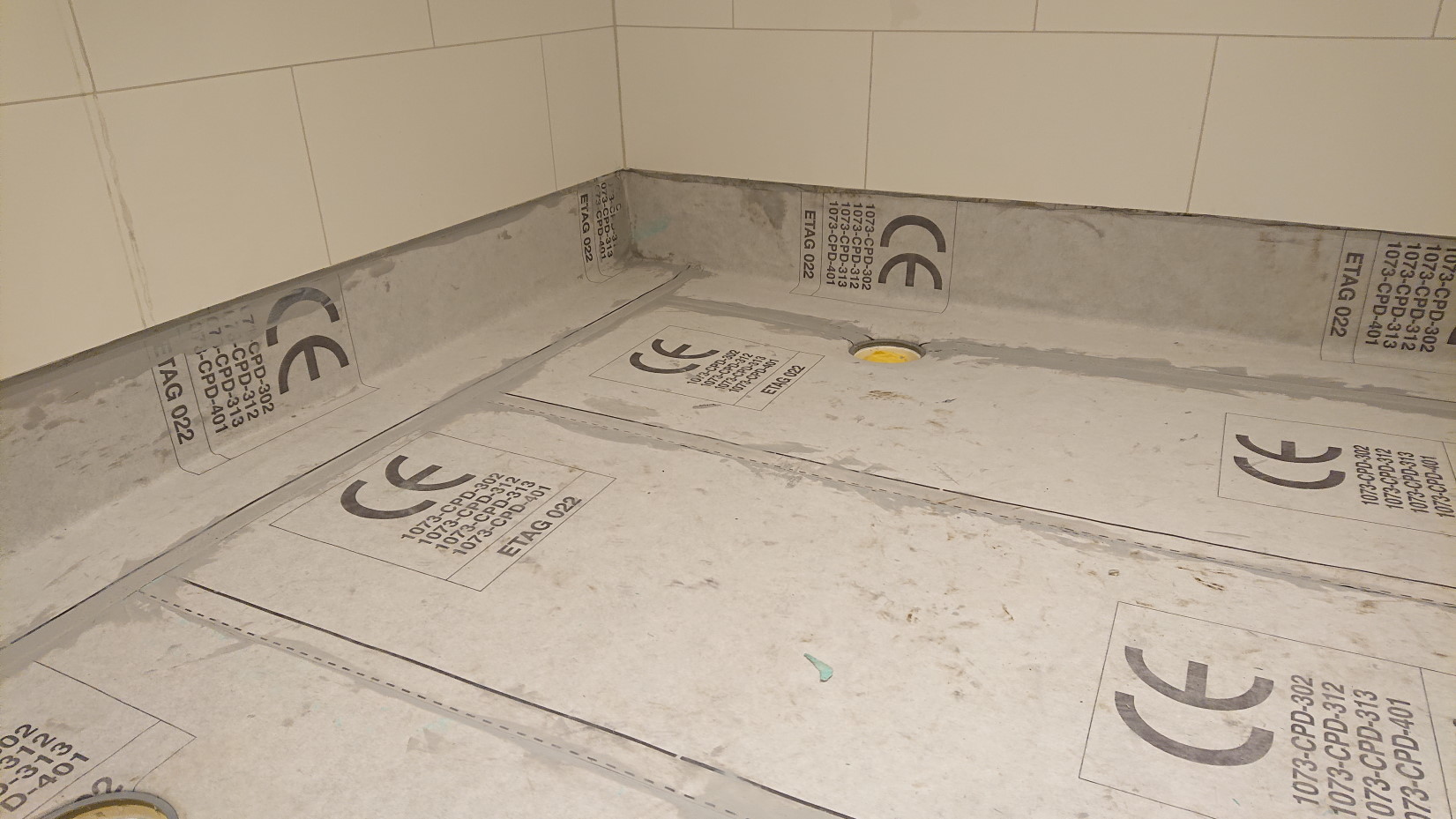

Därefter följde entreprenören anvisningarna från tätskiktleverantören, dvs. att ta bort de kakel och klinkersplattor som krävdes samt allt underliggande tätskiktsmaterial fram till 5-10 cm från väggvinkel samt ta bort allt gammalt fix från ursprungliga "tätskiktsremsan" på vägg/del av golv som avsiktigt sparats. Se bild:
Som synes tycker jag att entreprenören lyckades bra med att få bort fixet, men ändå behålla tätskiktet någorlunda intakt. I detta läge sade jag till entreprenören att han inte skulle göra ngt mer innan tätskiktsleverantören hade varit hos oss för inspektion. Det tog någon vecka eller två innan denne kunde komma för inspektion, men han var också väldigt nöjd med resultatet. Mkt skönt att höra då detta var steget jag var rädd för från början - ville INTE behöva ta bort allt på alla väggar!

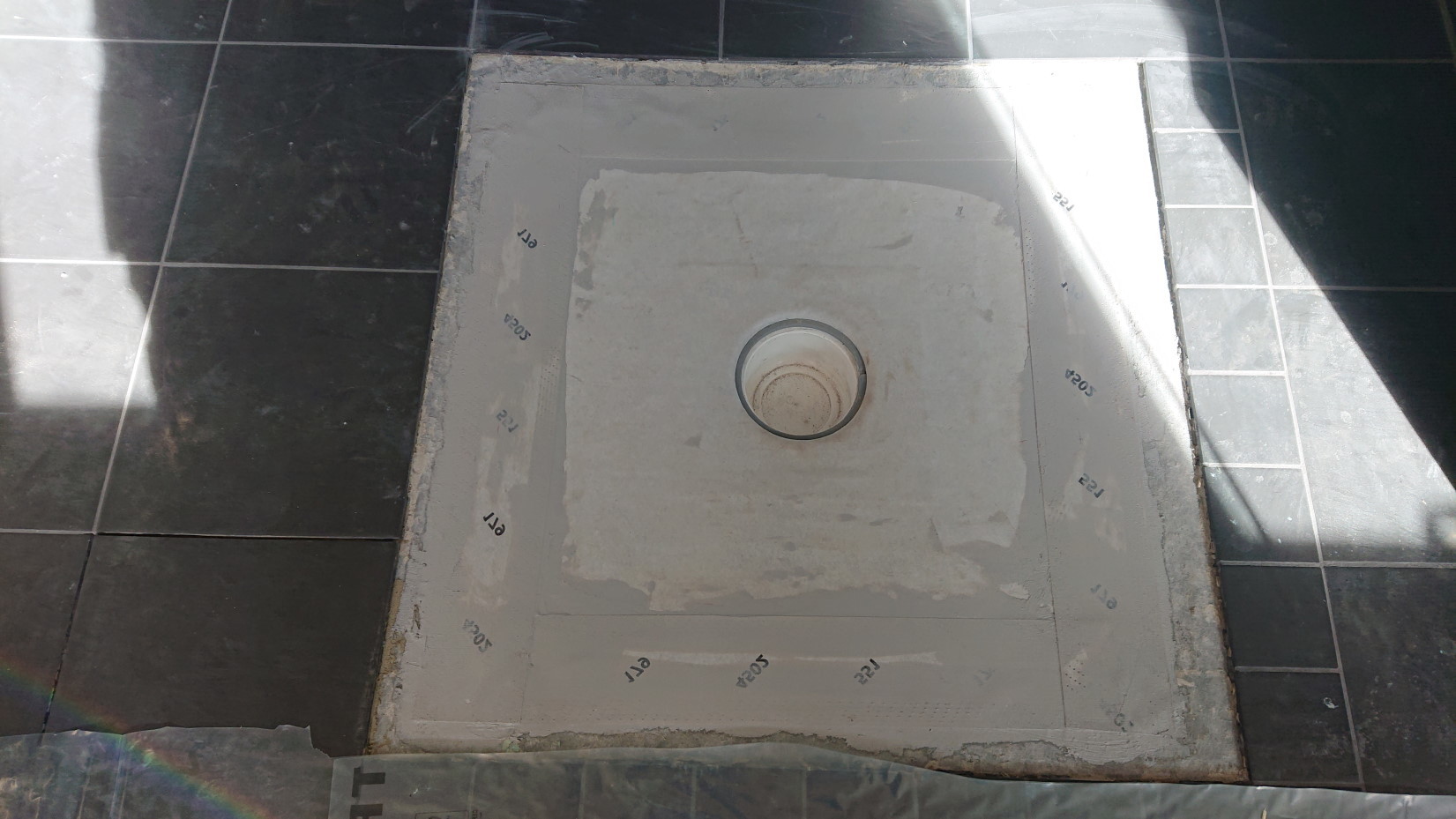

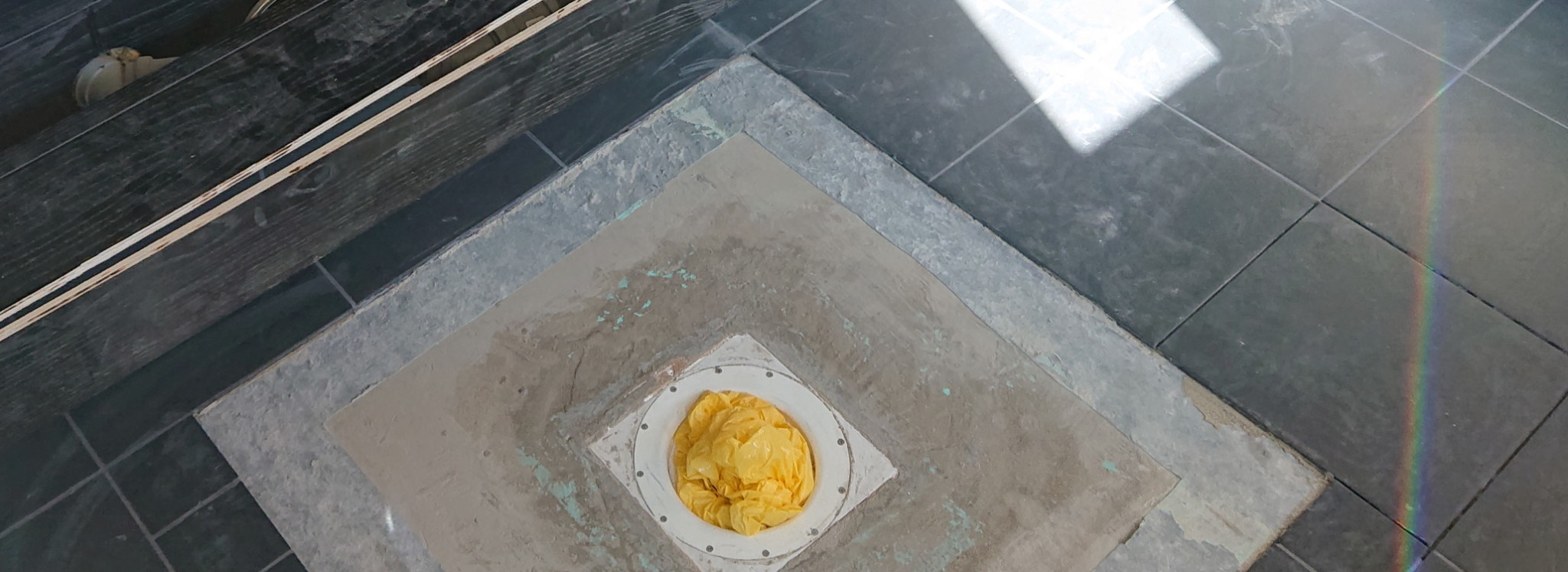

Med detta gjort kunde entreprenören fortsätta, först med att flytspackla upp duschbrunnen, nu inkl. Purus förhöjningsring. Samtliga brunnar rensandes från gammalt fix. Därefter lades ny våtrumsmatta på hela badrumsgolvet samt upp på vägg - ända upp till näst nedersta kakelplatta, överlappande den gamla tätskiktsmattan. Även på bastugolvet lades ny tätskiktsmatta med överlapp. Samtliga brunnars hål skars därefter upp, nu med avsiktlig Purus-kniv, så att ett korrekt brunnshål skapades i mattan. Därefter på med tre klämringar. Resultatet ses nedan:

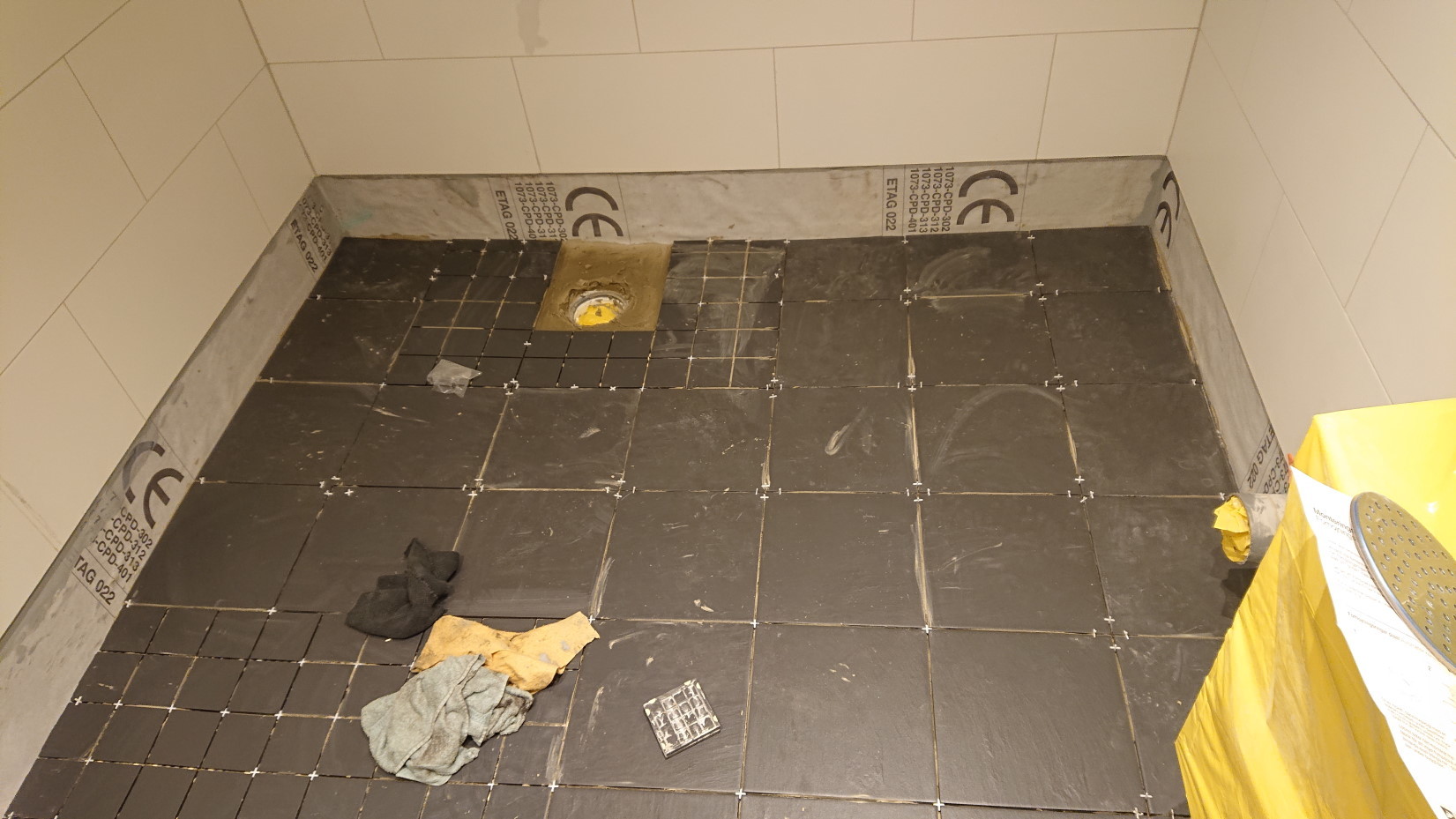

Efter detta moment var det dags för ny kakel- och klinkersläggning. Några av de gamla plattorna kunde sparas, men långt ifrån alla, därav behov att köpa nya plattor. Här är jag väldigt tacksam för att jag själv tog en massa mobilbilder på paketen vilka jag nu kunde zooma in och läsa av batchnumret! Gällde både kakel och klinkers. Bauhaus hade inte just denna batch av kakelplattor på ett av varuhusen, dock på det andra - puh! Tur!
Klinkersplattorna fanns det kvar många av.
Nedan syns efter läggning av klinkersplattor samt nya, kromade brunnslock:
Fick igen dock gå igenom fallet med vattenpass och påpeka gentemot entreprenören de felaktigheter i fall som på nytt uppkom. Dock, han klagade aldrig, utan justerade tills det var OK. Därefter var det dags för kakelplattorna på väggarna. De sattes dock först upp med lite offset gentemot andra plattraden, alltså att den nedersta raden 'buktade' ut lite. Entreprenören sade så att eftersom vi nu har extra lager av tätskikt under så blir detta effekten. Dock var jag påstridig och sade att det inte kunde påverka så mkt och att de kunde nu minska lite på mängden fix bakom, vilket de gjorde.
Under torktiden satte vi upp 45x70-reglar som spände mellan motstående väggars plattor så att det hela skulle stelna i "innersta" läget. Resultatet blev bra och vi kan inte längre upptäcka några konstiga utbuktningar. Saknar perfekta "efterbilder", men här kommer två från när badrummet var färdigt, daterade 7 april 2020. På den senare hade jag hunnit sätta upp badkarsslangen:

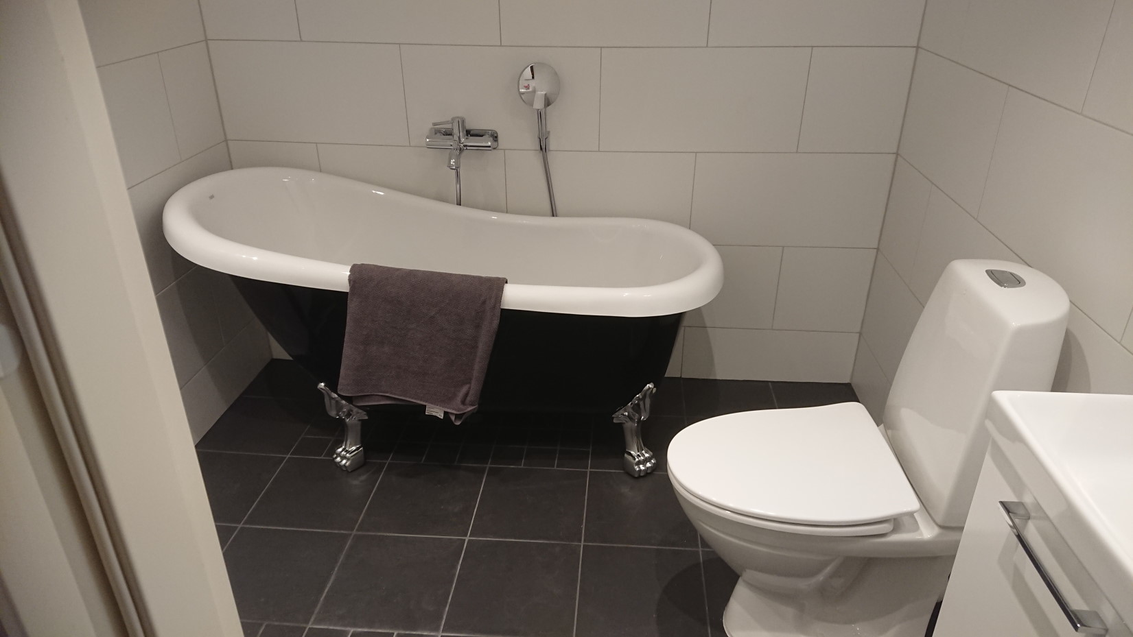

I detta skick (minus badkar) tog vi sedan in en ny, oberoende besiktningsman. Den vi först hade var några år ifrån 70 år så han ville inte komma pga. Corona-risken. Den nya besiktningsmannen som kom gick igenom samtliga punkter på den första besiktningen samt kollade själv en del. Han hade inga kommentarer alls utan godkände allt utan anmärkning. Därmed känner jag nu att jag kan sätta punkt på allt detta! Så skönt!
Hoppas detta hjälper andra som hamnar i liknande situation.

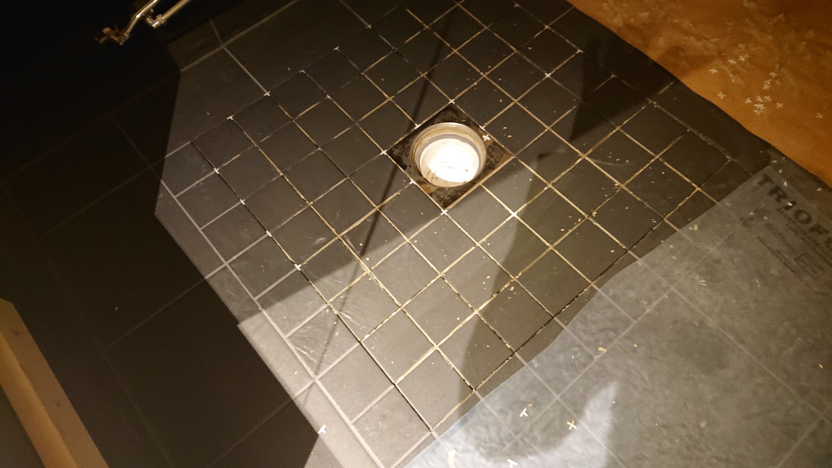

[bild] [bild]

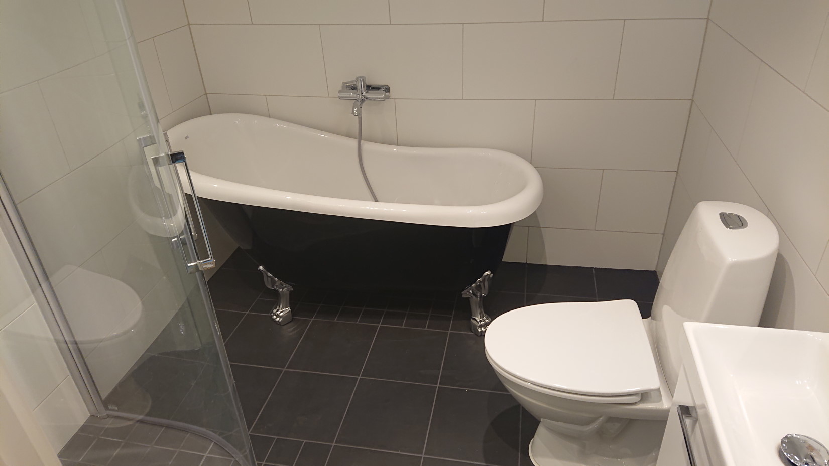

Efter detta moment var det dags för ny kakel- och klinkersläggning. Några av de gamla plattorna kunde sparas, men långt ifrån alla, därav behov att köpa nya plattor. Här är jag väldigt tacksam för att jag själv tog en massa mobilbilder på paketen vilka jag nu kunde zooma in och läsa av batchnumret! Gällde både kakel och klinkers. Bauhaus hade inte just denna batch av kakelplattor på ett av varuhusen, dock på det andra - puh! Tur!Klinkersplattorna fanns det kvar många av.
[bild] [bild]
[bild] [bild]
/Martin
