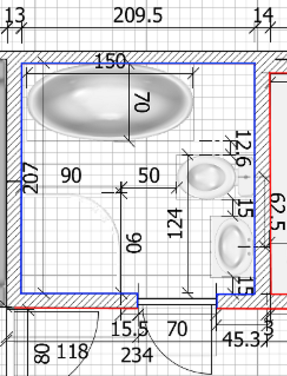

Vi har nyss låtit bygga ett nytt badrum. Planlösningen och slutresultatet ses i bilder nedan:

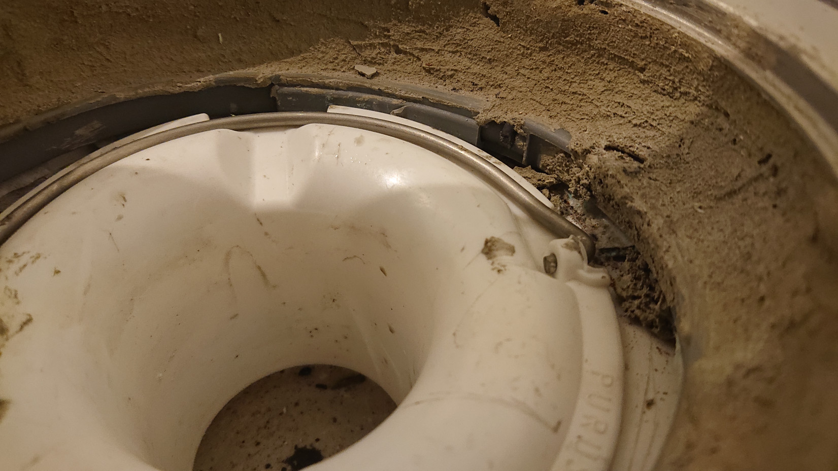

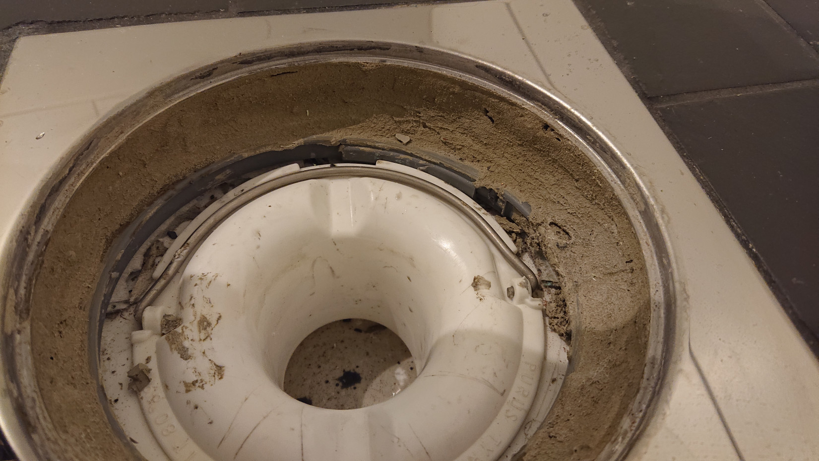

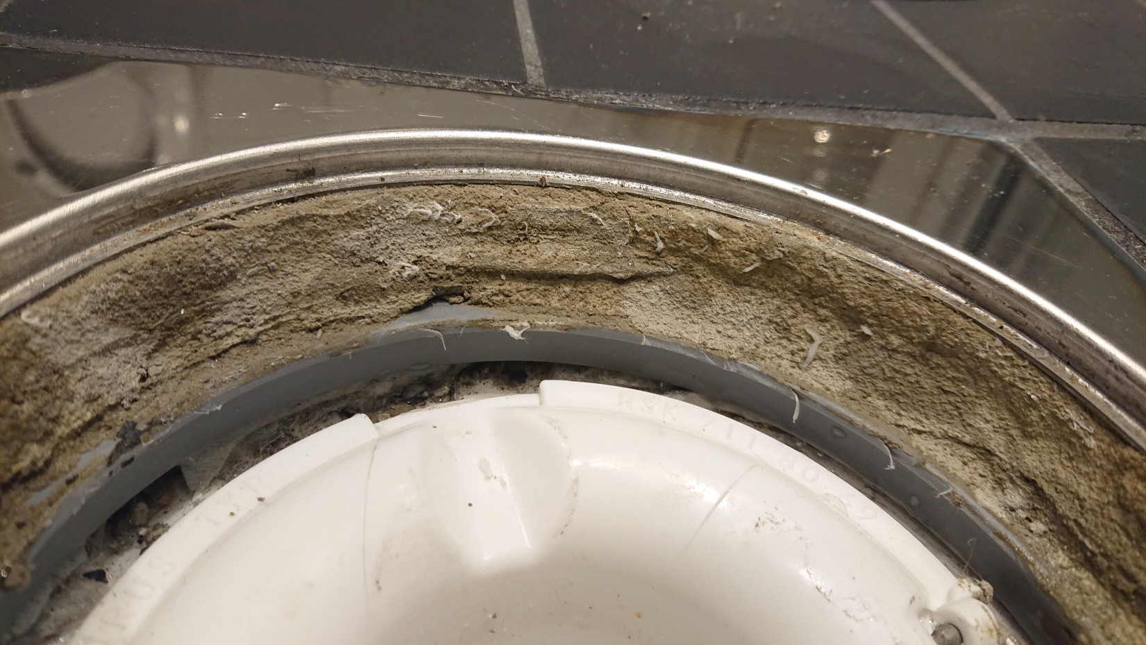

Nedan syns bilder på brunnarna utan galler:
Brunnarna är av Purus-typ och det framkom att ingen Purus-kniv användes, utan entreprenören skar mattan för hand, vilket kan ses här och där under klämringen. Tätskiktsystemet är Bauhaus ProBau.
Entreprenören har efteråt medgivit att de gjort fel och säger sig vilja fixa detta. Då vi inte ännu har betalt mer än 50% så håller vi inne en hel del pengar.
Jag har pratat med tätskiktsleverantören och de säger att det går att reparera, även om det inte är optimalt, det är ju för all framtid en svag punkt vid skarvarna.
Dock, det som är jobbigt och olyckligt är att vad som än görs (förutom att göra om allt) kommer badrummet få en anmärkning, då man har reparerat tätskiktet. Inte alls roligt när att ha detta från dag 1.

Försäkringsbolaget brukar bedöma om en skada beror på felaktigt utförande. Är tätskiktet skarvat enligt tillverkarens anvisningar så ska det vara ok.E eztoril skrev:
Jag hade utan tvekan bett om att de gör om helt. Även om försäkringen skulle täcka vid en eventuell skada så står ni där om ni om kanske om x år väljer att flytta.
När de gör om kan ni se till att ha med en besiktningsman i processen (det hade vi för våra badrum). Det kostade ungefär som en vanlig besiktning av ett hus men varje steg är granskat av besiktningsmannen och det är bra att veta att även det man inte ser är gjort på rätt sätt.

Jag tror att om felen åtgärdas på ett sätt som är godkänt enl. reglerna, vilket innebär att det också skall vara enl. tätskiktstillverkarens anvinsingar. Så ÄR badrummet godkänt, utan anmärkningar. Då bör inte försäkringsbolaget ha några synpunkter. och då fär du nog betala fullt pris, även om man inte riktigt litar på firman.
Sedan finns det ju det lite otrevligare alternativet, att någon punkt inte går att åtgärda korrekt utan att riva allt. Då är det möjligt att firman istället vill skriva en avvikelse, och ge en mindre sänkning av priset. I vissa fall är det "godkänt" att göra så, om en åtgärdskostnad anses som orimlig i förhållande till beställarens "kostnad" för felet.
Så ett mindre fel som anses ha liten påverkan på beställarens värde av det levererade, är hantverkaren inte skyldig att åtgärda om det är väldigt dyrt att åtgärda.
OM något sådant kan vara aktuellt för ett fel som firman ställt till med är tveksamt, men det finns nog en överhängande risk att de kommer försöka sig på den vägen.
Man kanske även borde fundera på om firman har uppfyllt reglerna för sitt BKR godkännande. Hur har detta uppstått?
Även om firman är certifierad, så skall även de som utför arbetet vara personligen certifierade, detta fuskas det grovt med. Fick du se deras certifierings ID handlingar? Den skall bäras synligt. Har firman inte använt rätt personal, så har de brutit mot ert avtal.
