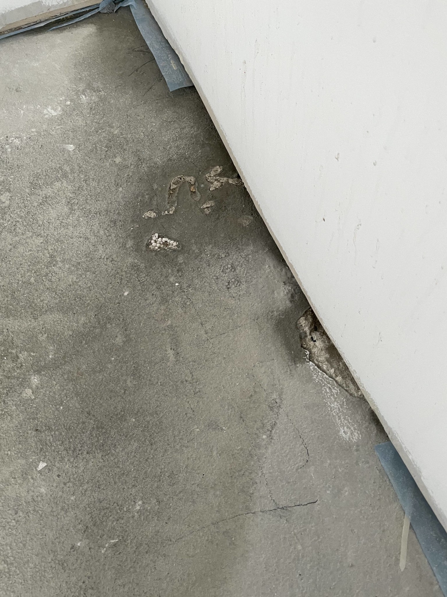

Hej! Vi håller på att bygga hus, har köpt en hel entreprenad.
Detta såg vi i helgen, ska ringa byggföretaget imorgon. Men ser om någon kan svara på denna frågan här istället.
Dom har lagt golv i hela huset denna veckan, förutom i detta rummet och det stod en byggfläkt där inne och vi såg detta . Fukt i plattan, varför är det ett hål, någon som vet? Eller kan de vara så att det spillt vatten och inte hunnit torka?
  • Betonggolv med hål och möjlig fukt nära väggkant i ett oavslutat rum under byggnation.
dom har gjort markeringar i golvet. rutat in.
Ser ut som där är cellplast som flutit upp, något som kan hända när de missas att damsuga av ytan innan betongen skickas på, de ligger och "leder" upp vätska från betongen och kan göra det ett par dagar till någon vecka efter gjutning.
Skulle gissa på att dom kan planera att hugga och skrapa ner ytan lite där dom markerat för att få bort cellplastkulorna i den hörnan varpå dom flyter upp höjden igen med flytspackel eller finsatts av betong.
I värsta fall kan vvs-montören hittat varför hans golvvärme system inte håller trycket.
