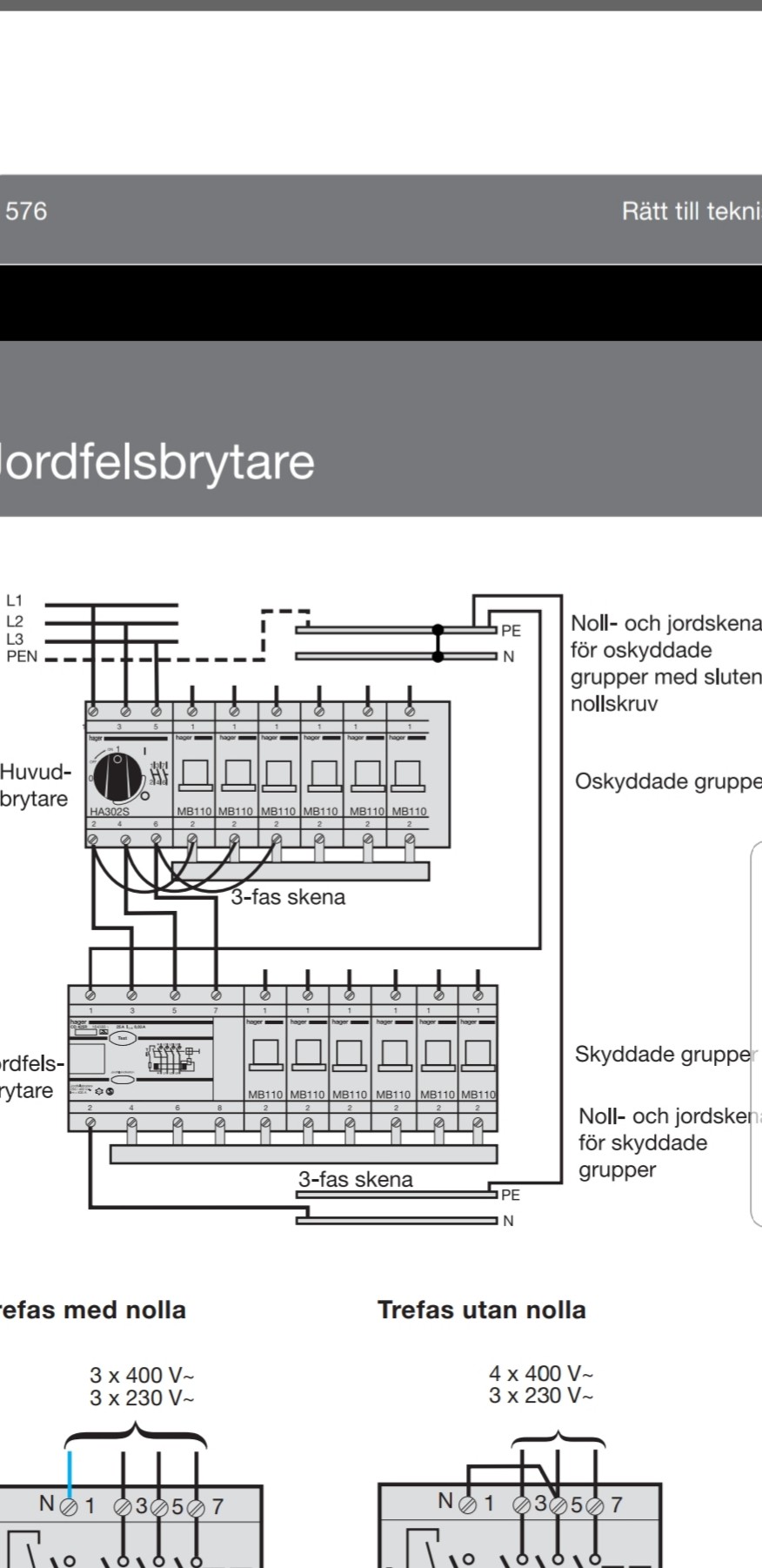

Skrev i tidigare inlägg att jag skulle leta fram en bild.
Så här kan en installation med jorsfelsbrytare TN-C se ut.
På bilden ser du två N och två PE skenor, och de båda har olika funktion som även står som bildtext.
De undre skenorna samt dvärgbrytarna hör ihop med jordfelsbrytaren, dessa grupper går via jordfelsbrytaren.
De övre ligger utanför och där ser du även att PE och N skenan är ihopbyglade.
Strömmen ut i PEN (det som inte går mellan faserna tillbaka till trafon) ledaren kommer från samtliga grupper men endast de undre går via jordfelsbrytaren. Skulle en bygel ligga på de undre skenorna så skulle strömmen från neutralledarna på skenan dela upp sig så en del skulle gå igenom och en utanför vilket skulle få jordfelsbrytaren att lösa.
Även den jordfelsström som går vid jordfel går via PEN-ledaren samt att du kan få obehagliga överspänningar upp till 400 volt i fel kretsar om denna ledare inte hålls intakt hela vägen tillbaka till transformatorn.
*bilden är från en manual till en Hager JFB
Men som sagt detta var för din info.
Jag tycker att du ska som tidigare skribenter sagt , ringa en elfirma som får fixa till din anläggning innan det händer nåt olyckligt som du får ångra.
