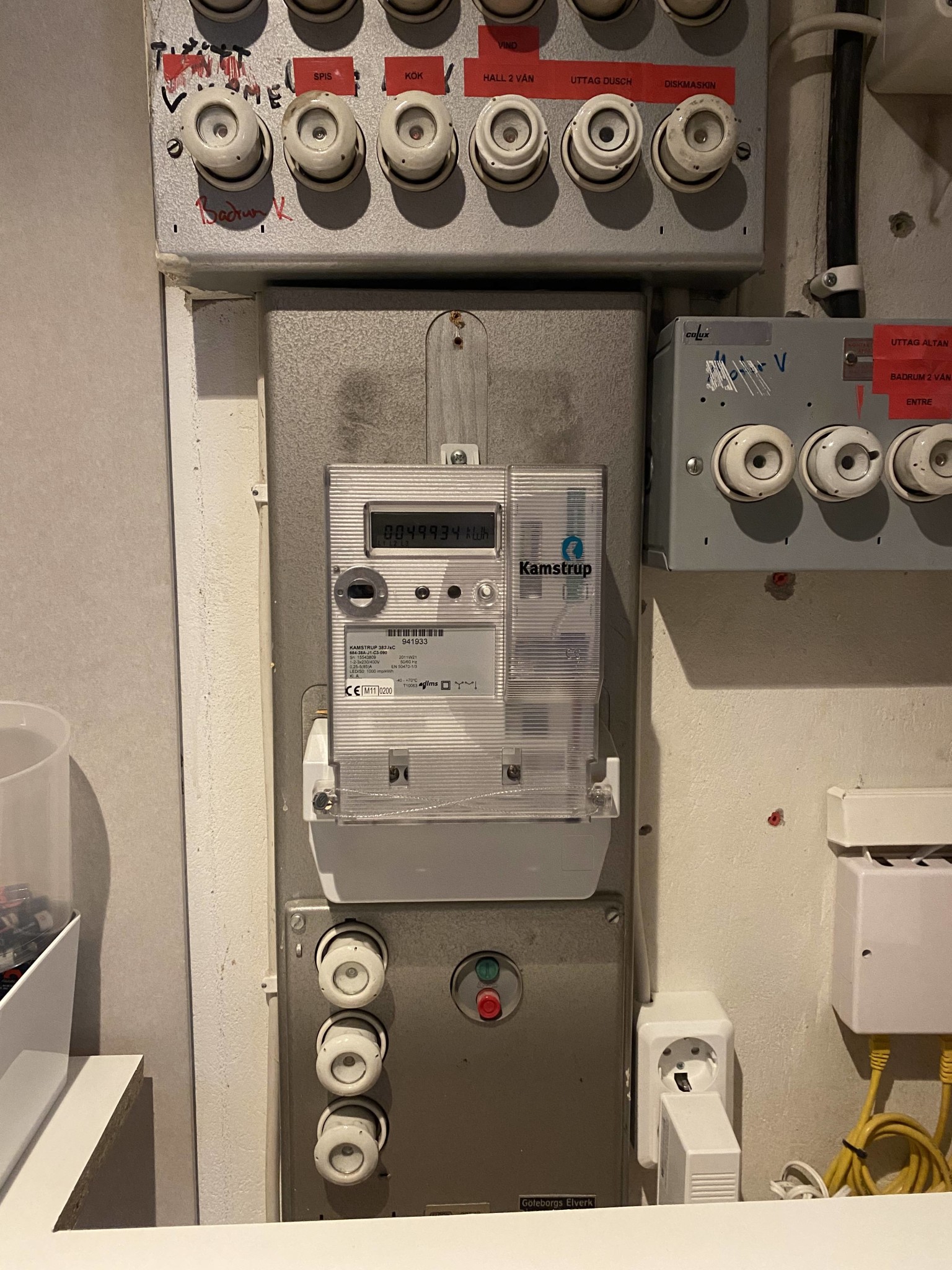

har pratat med elektrikern som ska byta min central, jag fick välja själv hur brytning av min parallella central ska fungera.
vad tycker ni?
jag har idag en gammal brytare bredvid mina huvudsäkringar. (Vet att man inte ska använda dessa) men hur hade ni gjort? Ska HB i den nya centralen bryta strömmen även till garaget ( som i sin tur bryter strömmen till våran friggebod) eller ska man dela upp detta?
byta denna gamla brytare till en ny, denna brytare all inkommande spänning. För att sedan ha var sin HB i varje central som bryter dras spänning?

Hej. Den är 5g6. Grejen är väll det att ”garaget” är eller rättare sagt var ett sådant i källaren med backe ner. Idag är det en det mer en verkstad/ förvaring maskin och verktyg.
centralen i garaget har i sin tur en undercentral som är vårat förråd. Där är matning en 2,5kvm jordkabel avsäkrad med 16 A.
Jag står lite och funderar hur jag ska göra. Om jag vill lägga centralen i garaget före HB på huset central känns en extra kapsling nödvändigt då jag inte vill blanda spänningsförande kablar i huset central fast den HB är avslagen.
Fördelen blir väll att jag i denna kapslingen i sådana fall ändra ifrån TN-C till TN-S.
Mvh Andreas
