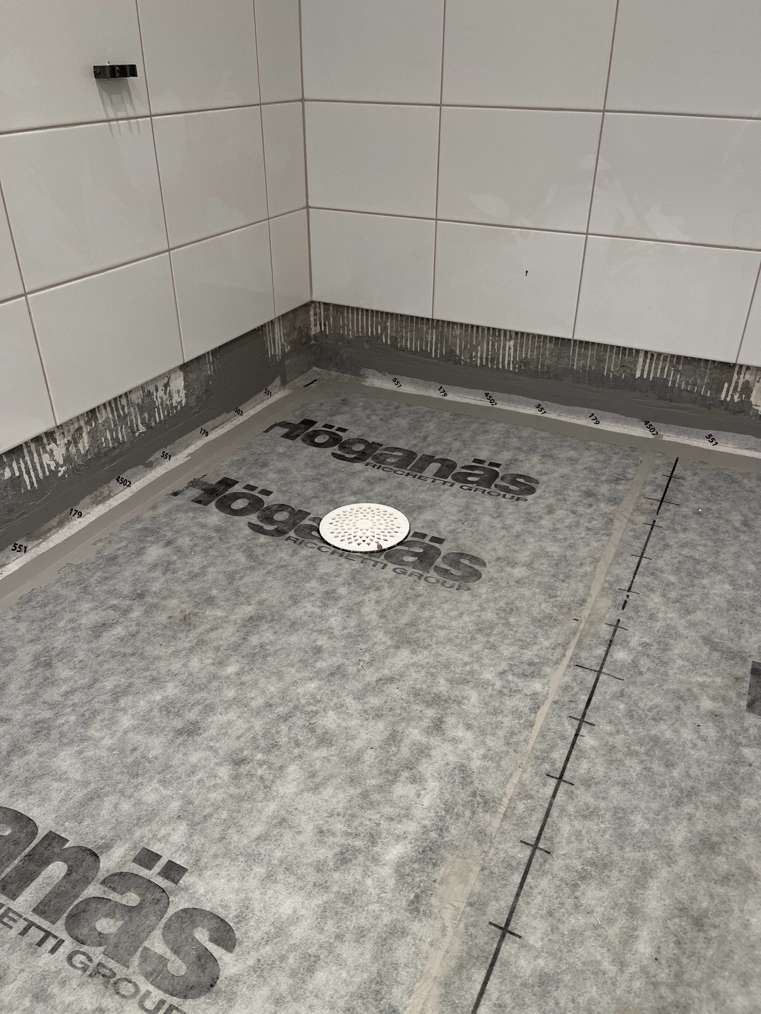

Uppdatering
En rad plattor på väggen är borttagna och tätskiktet är nu skarvat där.
Fall och tätning är kontrollerat av både mig och extern besiktningsman.

Snyggt, enligt konstens alla regler! Entreprenören har väl insett hur mycket enklare och bättre det blir med denna metod istället för den förra.T Tobbe_C skrev:
Skönt att få badrummet gjort enligt boken, vilket egentligen är konstigt att man ens skall behöva fundera på…
Är det samma tätskiktsfabrikat på vägg och golv? Ser olika ut, dock har jag aldrig jobbat med Höganäs tätskikt förr.T Tobbe_C skrev:

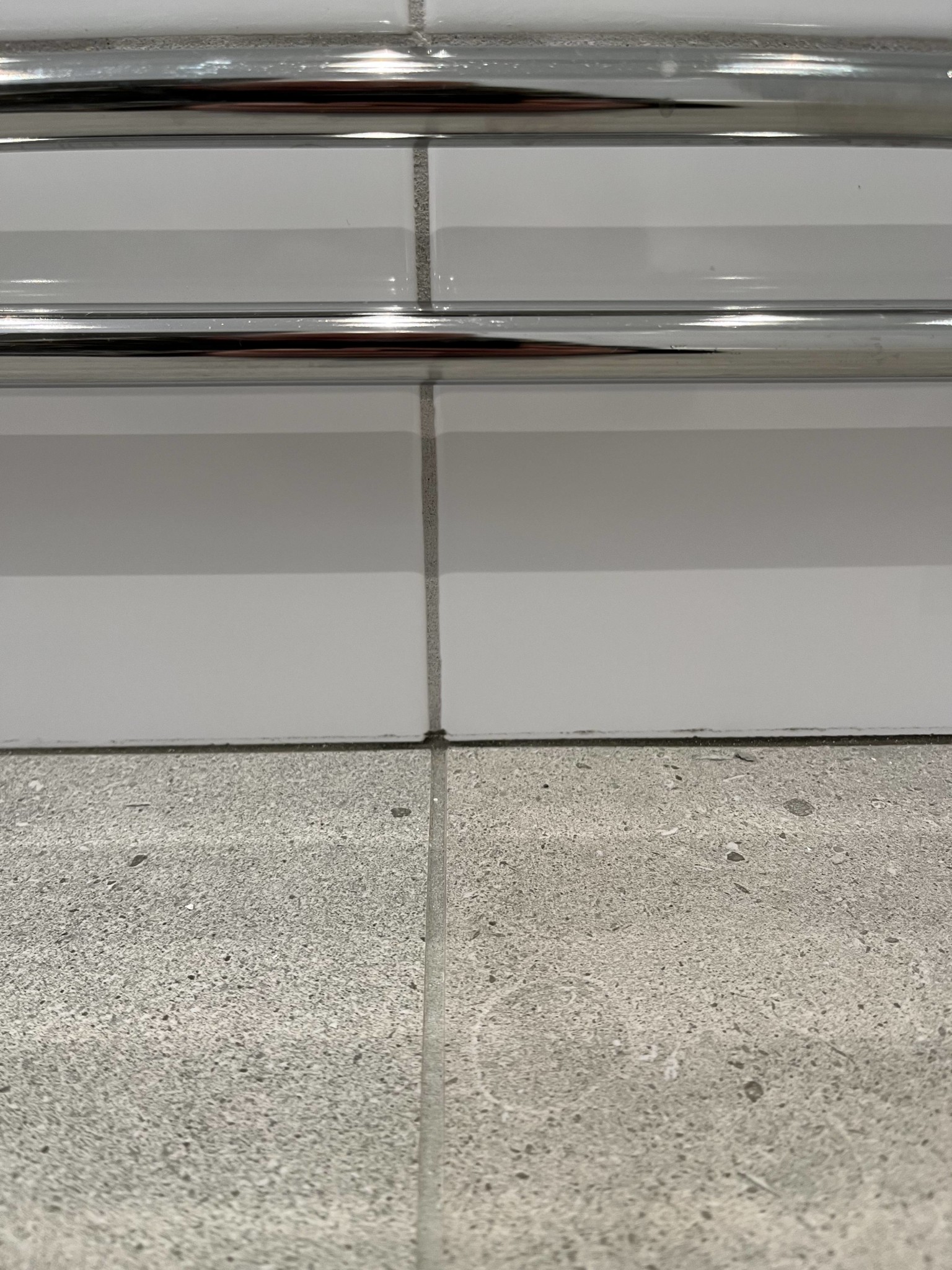

Jag skulle behöva lite råd igen. Dem är nu nästan klara men på något sett har dem råkat lägga fel färg på fogen i kant mellan klinkers och kakel. Entreprenören vill nu fixa det med att lägga färgad silikon över så att det inte syns. Jag är tveksam till detta men vad säger ni?
Jag själv lägger aldrig silikon i golvvinkeln men jag vet att många plattsättare gör det och det står även i BKR att man bör lägga silikon i golvvinkel om man har golvvärme då det kan uppstå sprickor där.T Tobbe_C skrev:
Så dom gör inget fel i att lägga silikon där.
