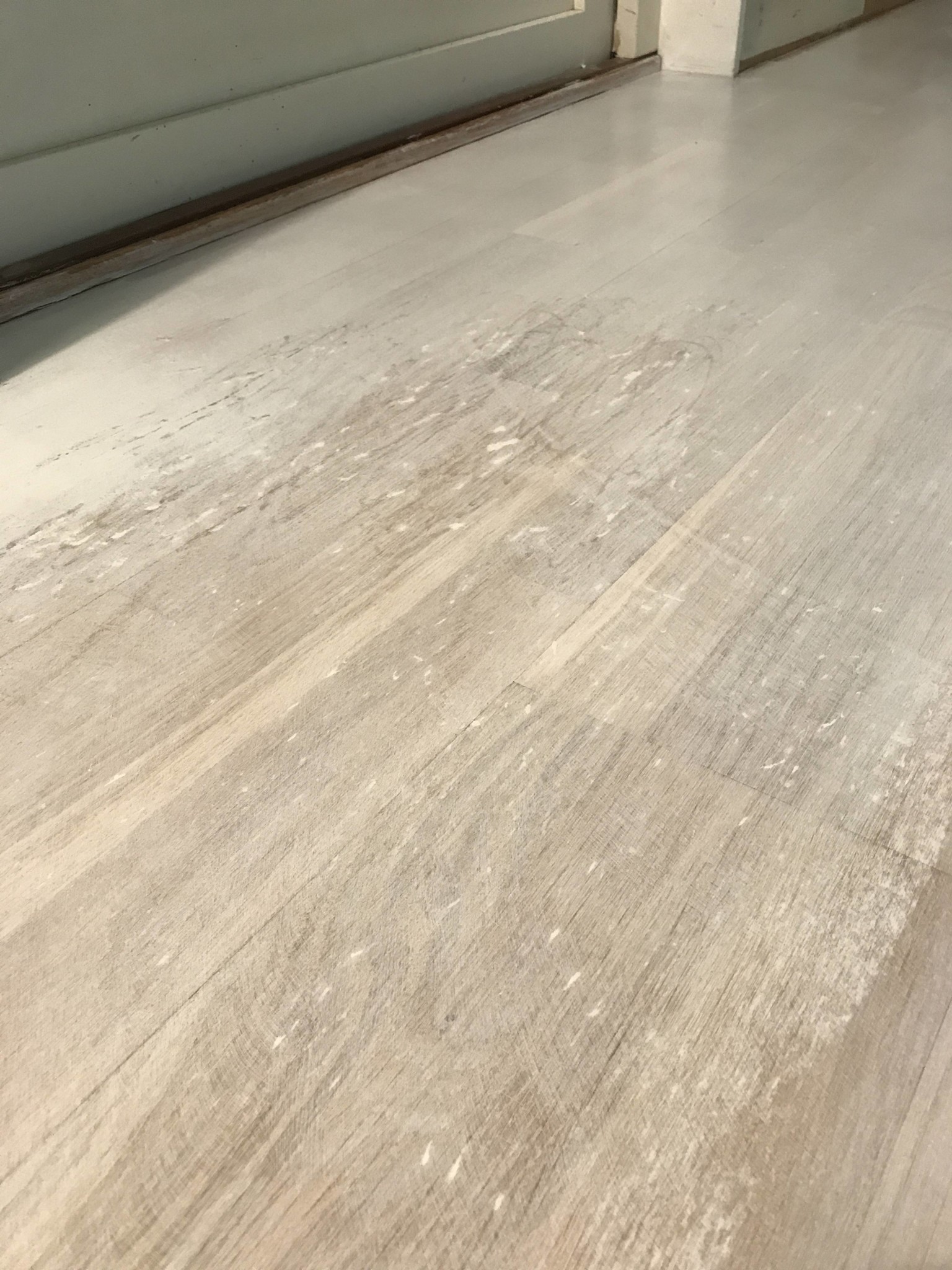

Första gången jag slipar o vaxar golv. Det blev såklart jäkligt ojämnt när jag la på det vita vaxet. För tjockt också.
För att jämna ut det trodde jag slipa skulle gå, men det blir bara klet på sandpappret och det ännu jävligare ut.
Vatten och såpa gav ingen effekt heller.
måste jag kanske vänta tills det är mindre kletigt innan jag sandpapprar? Det har gått ca 15 h nu.

Nevermind, jag löste det med lacknafta och en skurmopp!

På tok för mkt hårdvaxolja du har där. Man måste ta pyttelite, låta det ligga Max någon minut och sen torka ordentligt. Jag gjorde felet första gången. Som tur var kunde jag slänga lacknafta på det och torka bort med trasa!

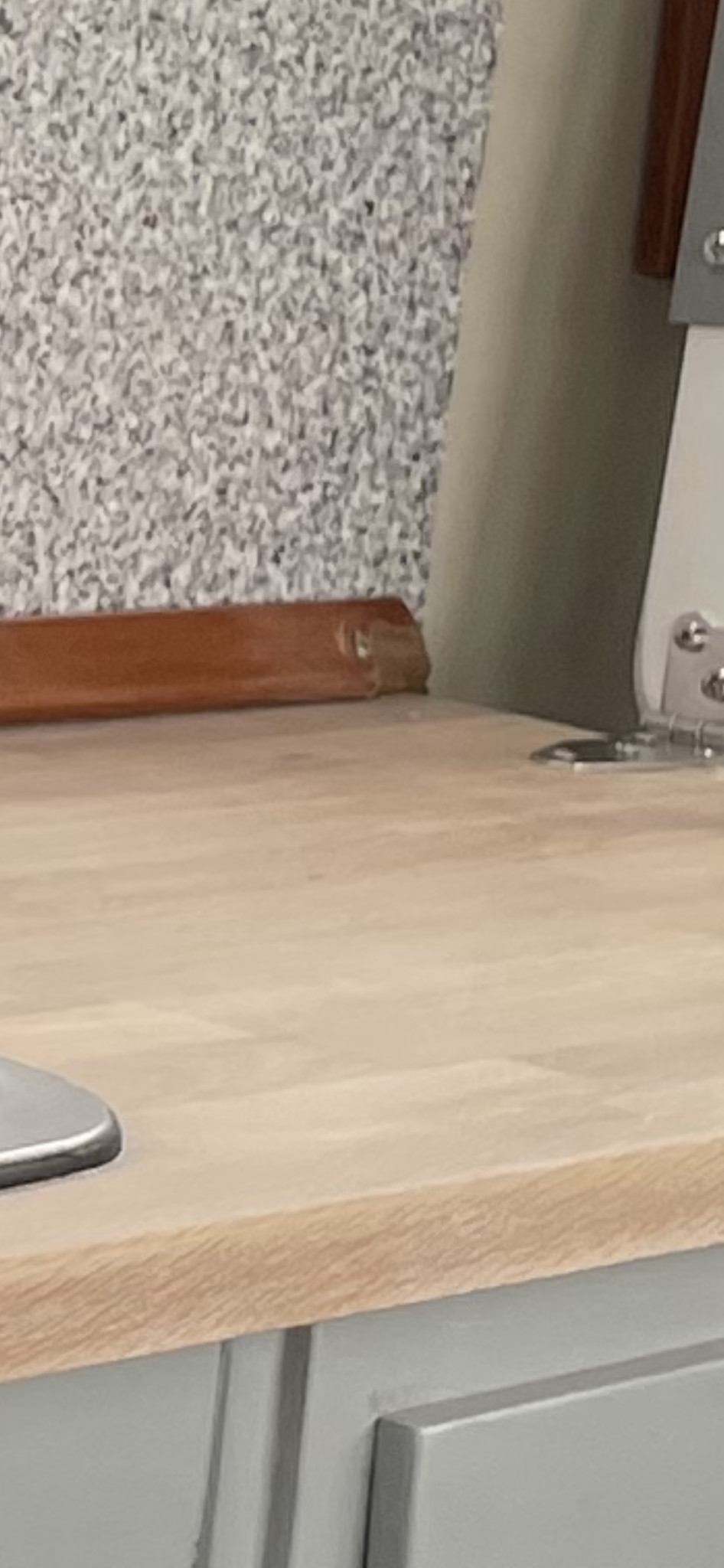

Gjorde som du men dagen efter fick bort allt med lacknafta och gjorde om, kommer ta lite lite i taget men helt klart mycket svårt att jobba med

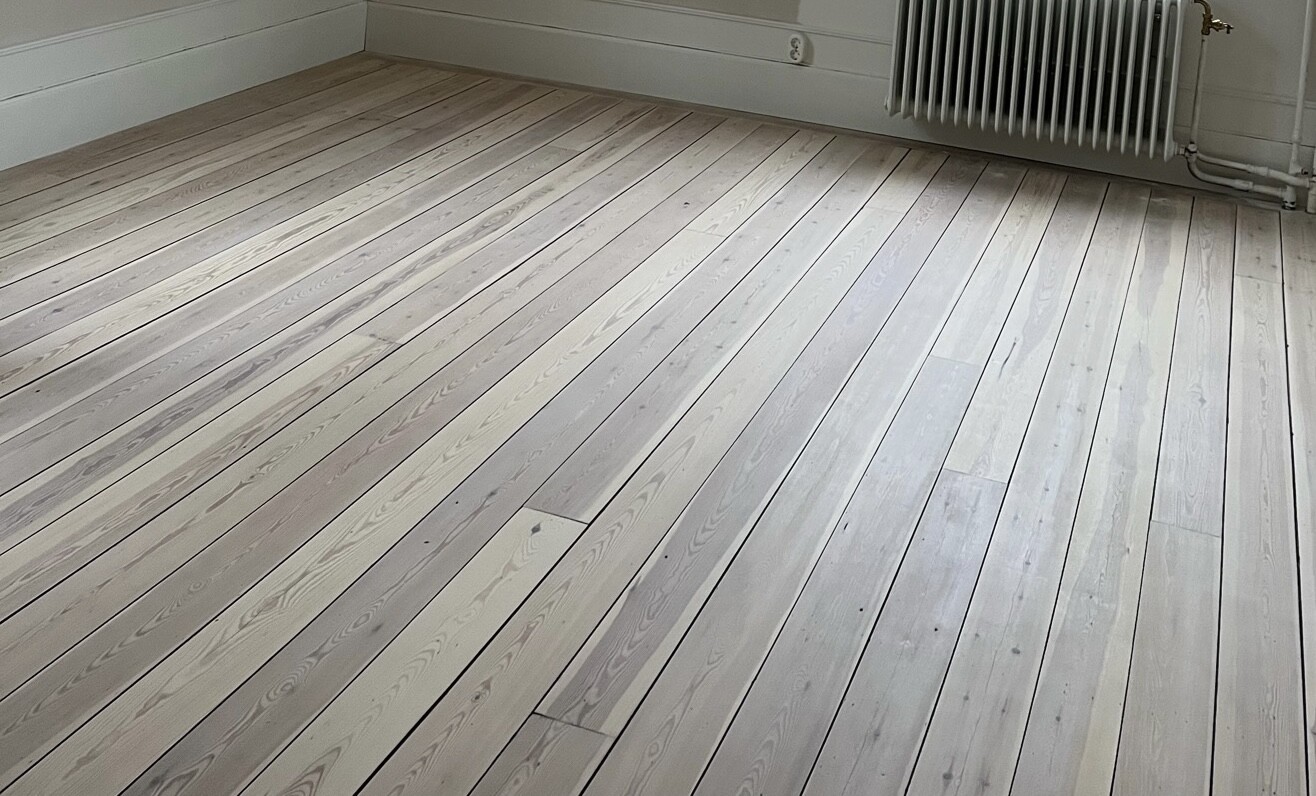

Har egentligen ingen idé på hur felet kan avhjälpas, men skriver ändå så folk inte blir avskräckta. Jag har använt osmos vitpigmenterade hårdvaxolja (3040) på massivt furugolv. Upplevde den väldigt enkel att jobba med. Den ska ju strykas extremt tunt, 30kvm/l. Finns säkert många sätt att applicera på, men jag använde en fin filtroller med ungefär samma bredd som golvtiljorna. Sen handlar det om att följa golvets riktning och verkligen arbeta ut oljan. Avslutade med en vända opigmenterad (3041) och fick fint resultat som vi är supernöjda med: Tomt rum med ljusa, träfärgade golvbrädor och en vit radiator.
