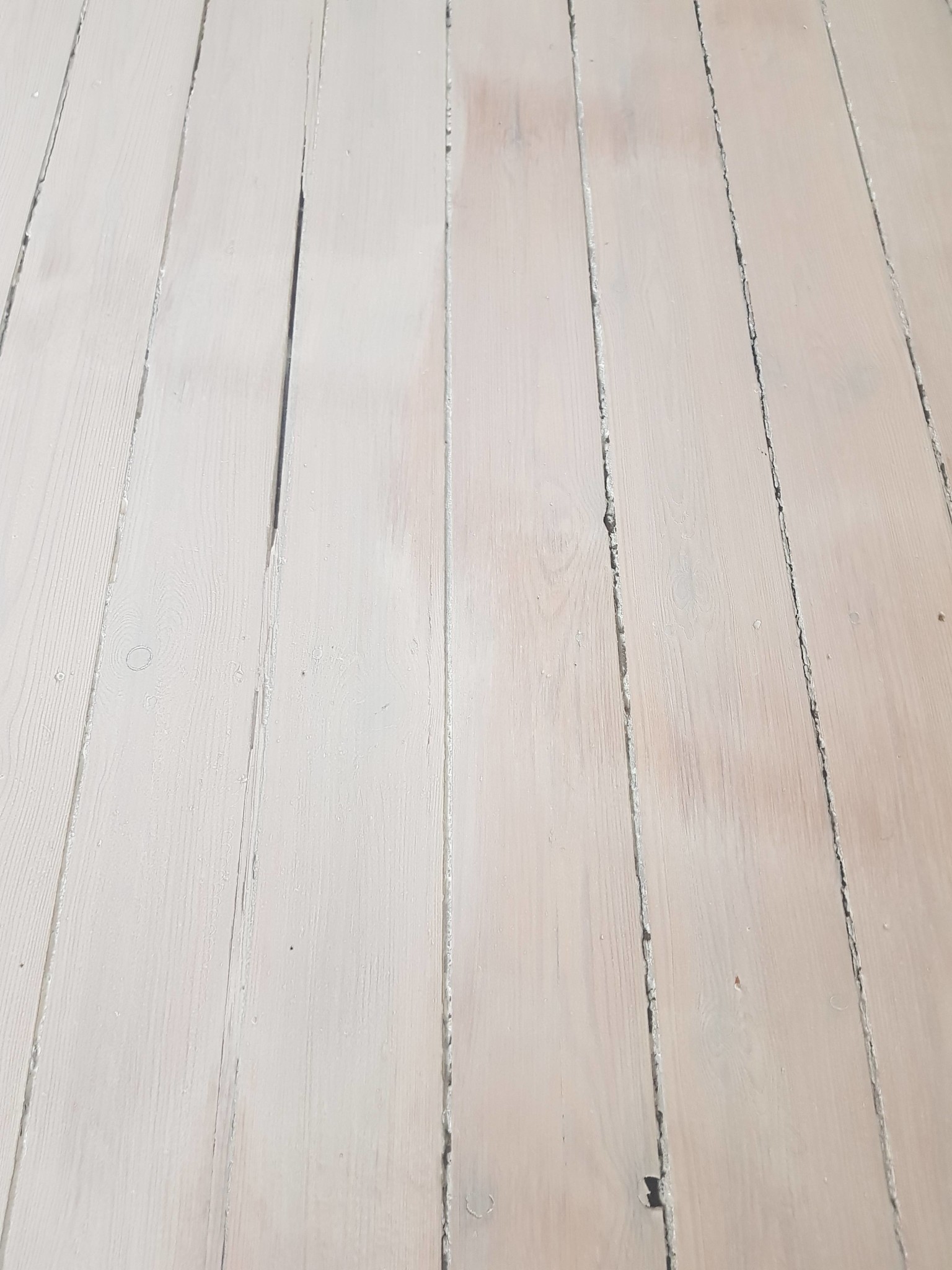

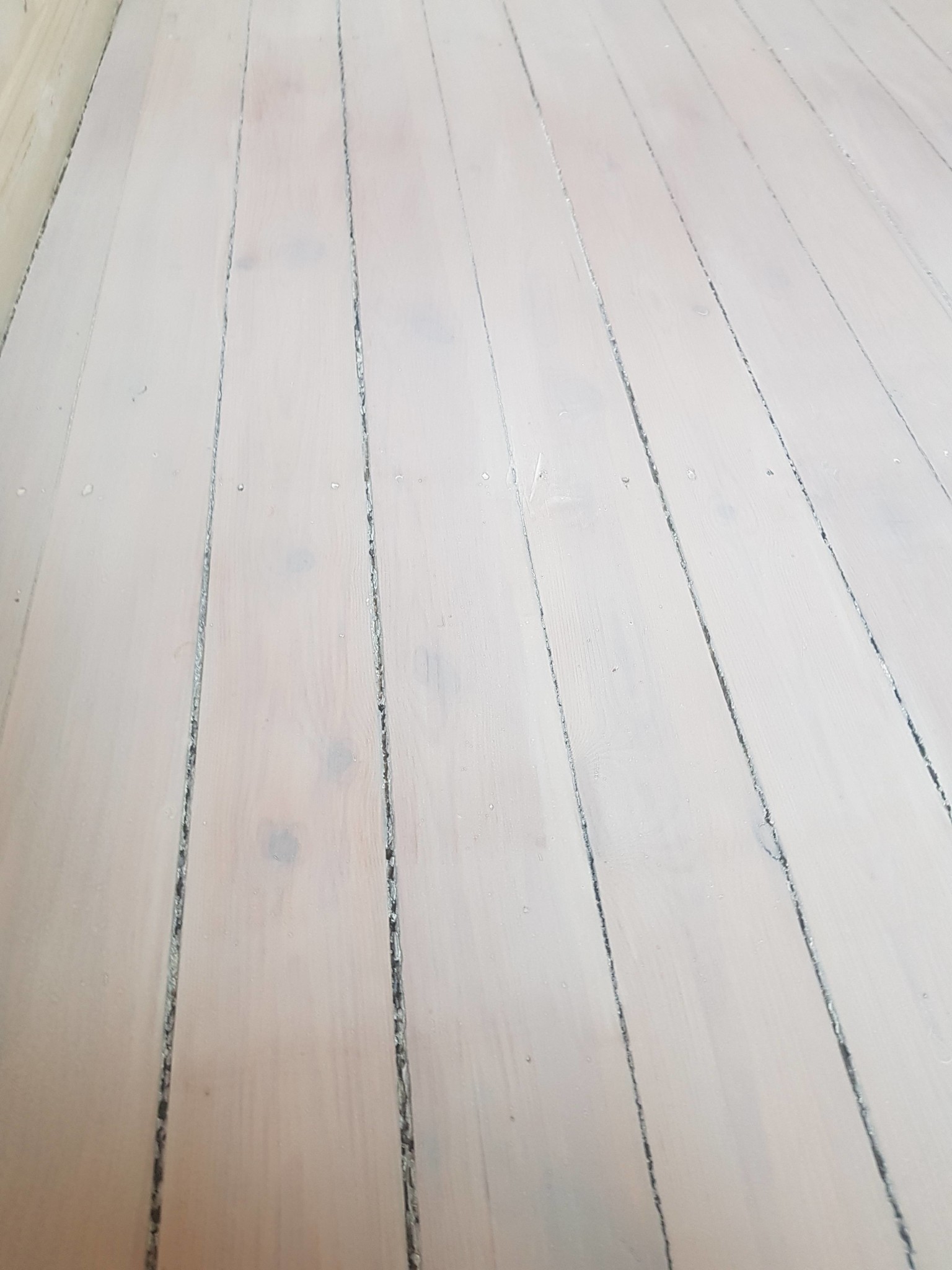

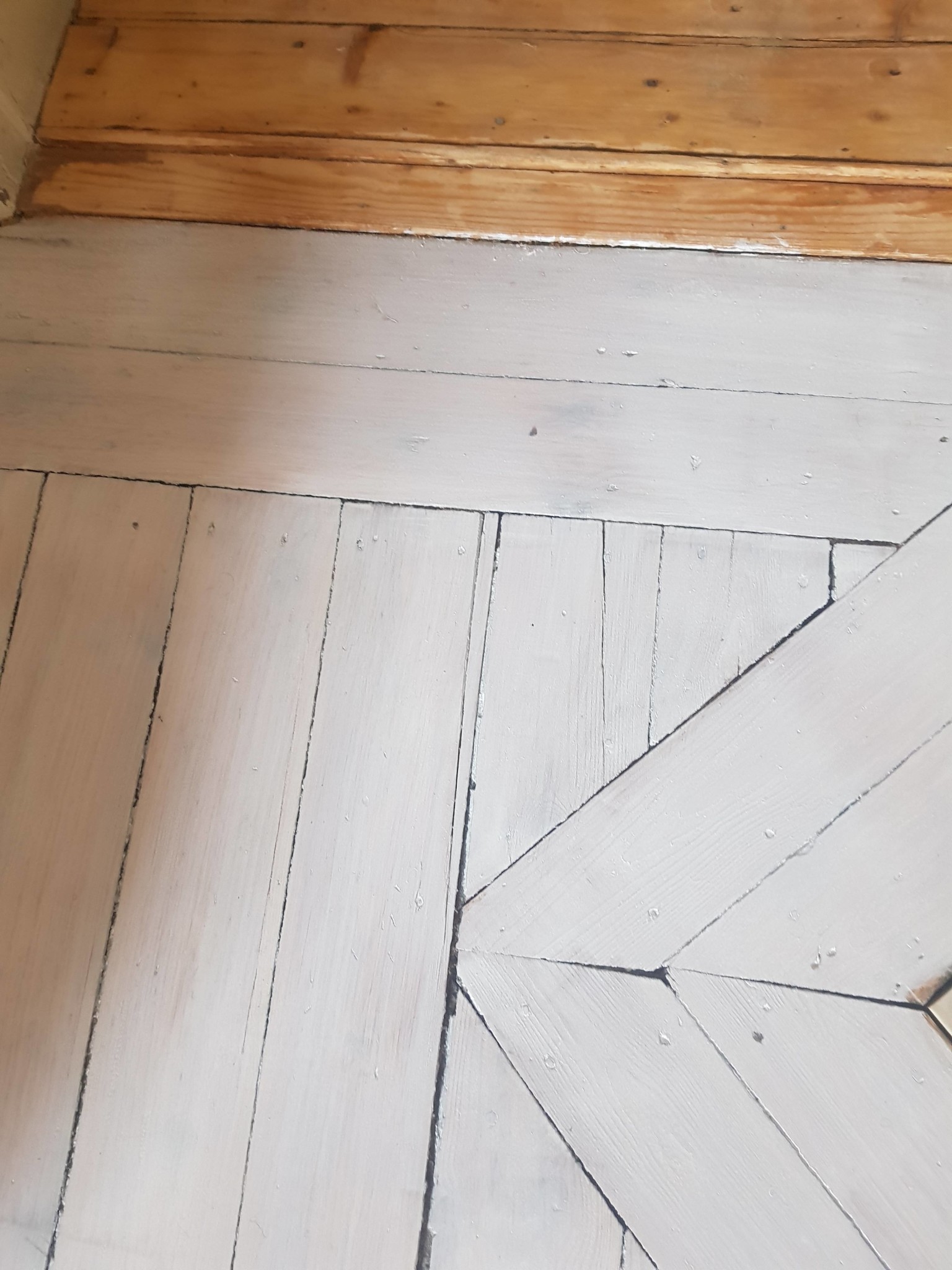

Furugolv Hårdvaxolja vit - problem med fläckighet och för vitt
Jag har använt hårdvaxolja vit på furugolv och resultatet blev bitvis fläckigt och för vitt, ungefär som att färgen lagt sig på träet.
Frågan jag har är om det är möjligt att polera/finslipa för att få bort detta? Tacksam för alla svar.
Mvh Molkis
Mvh Molkis
Jag har sett tips om kallt vatten och såpa. Frågan är om man kan använda lösningsmedel av något slag?M Molkis skrev:
Orsaken till att det blivit flammigt kan bero på att golvet inte blev ordentligt slipat dvs det finns lackrester kvar som gör att de vita pigmenten inte kan tränga ner i trät.
Den enklaste lösningen är att slipa med ett fint papper 18-240 korn och ha lite känsla när det blir jämt och fint.
såg nu att nollan försvunnit 180-240 korn ska det vara 18 är för grovt
kör försiktigt jag har bara kört för hand eller med rotex för att fixa till småfel.
Jag har nu bestämt mig för att ta bort färgen helt från furugolvet och göra om målningen. I och med att jag redan har slipat golvet så vill jag att så lite som möjligt av golvet påverkas när jag tar bort färgen. Vilken slags maskin ska jag använda?
Det beror på din vana att slip golv men kan väl rangordna från lätt till svårt vilken typ av maskinM Molkis skrev:
Edge golvslip
Skurmaskin med slipnät
HTC eller dylika planeteriska med smådiskar
Bandslip typ örebroare
Hårdvaxoljan sitter ytligt däremot kommer pappret kladda igen om du tar för fint papper byta hellre en gång för mycket än att få sliprosor pga snålhet
