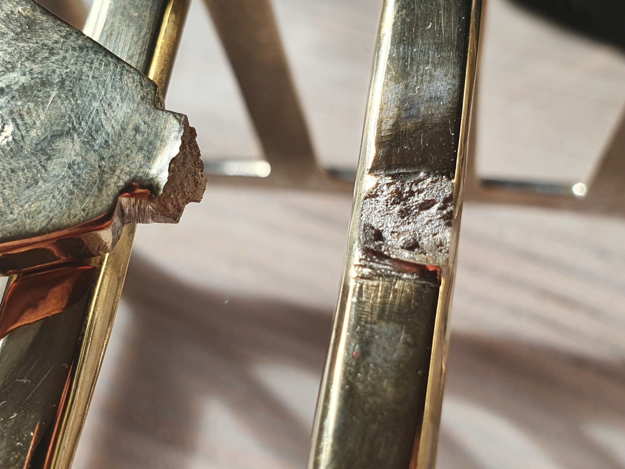

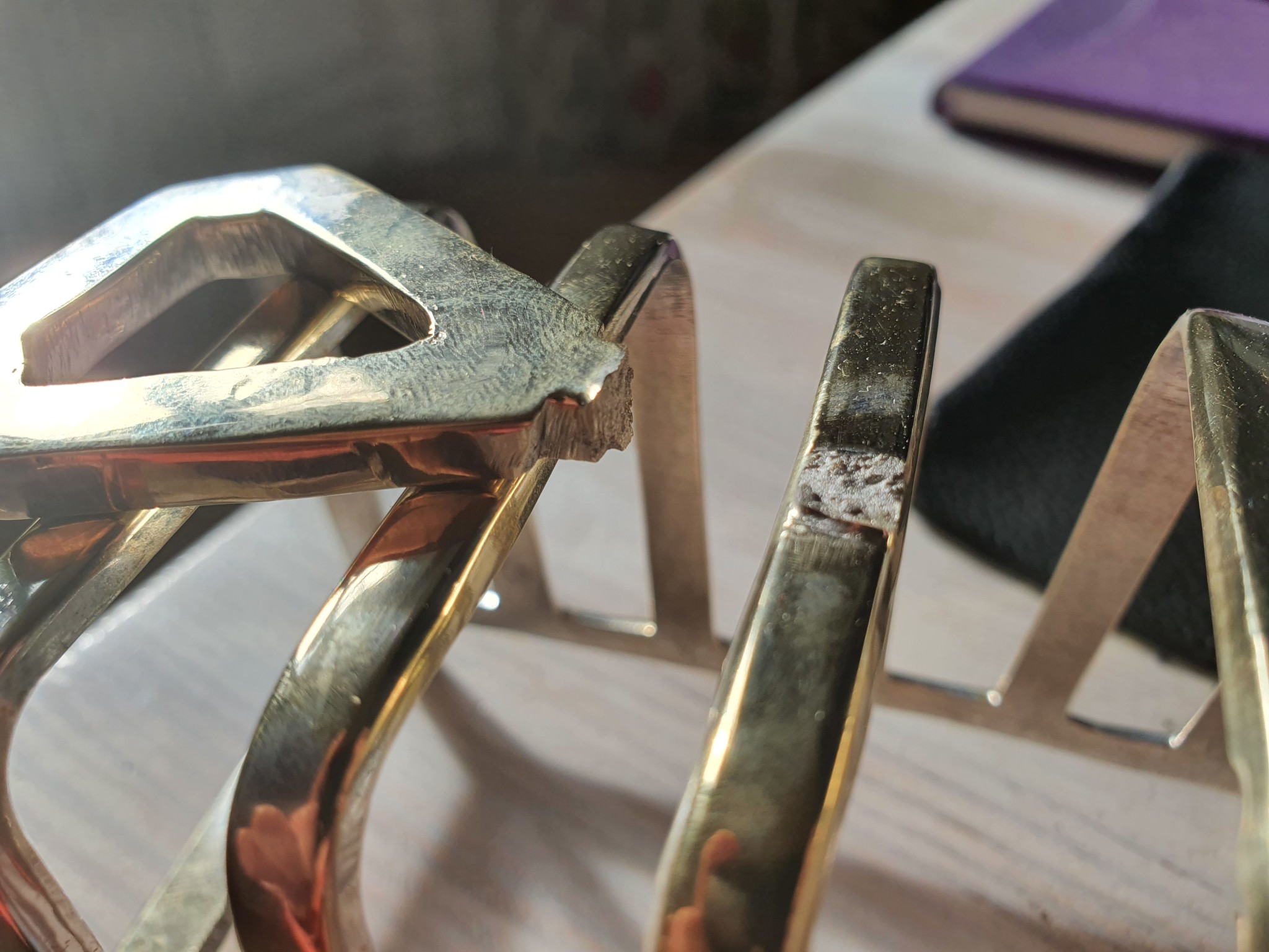

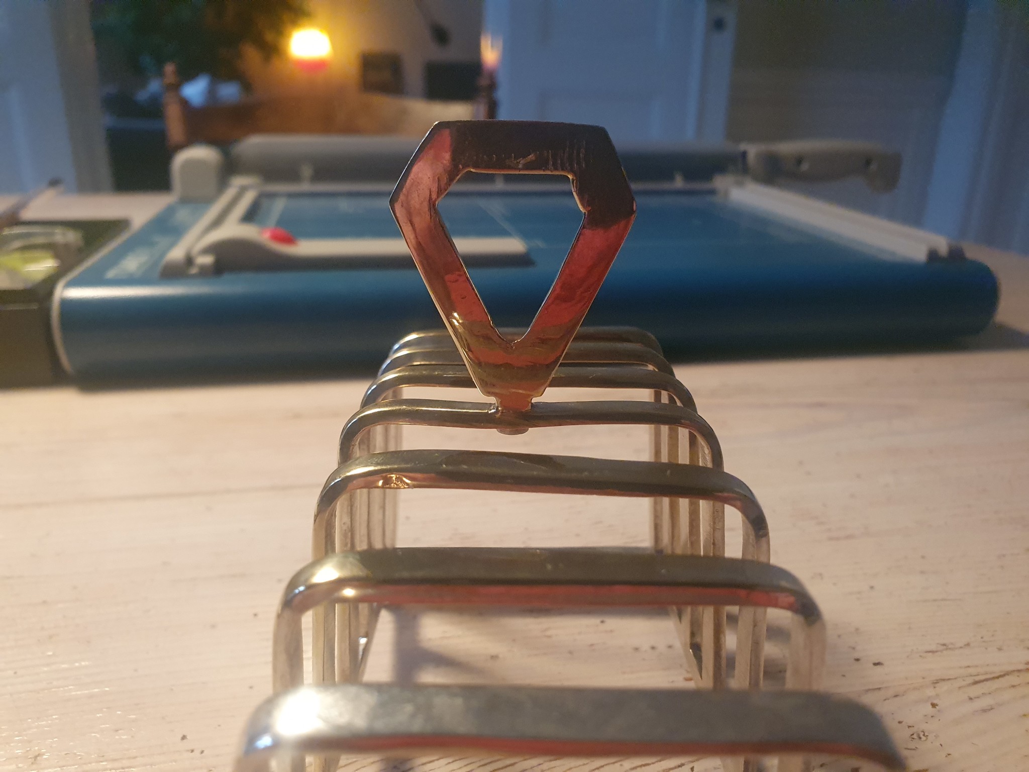

Är det meningsfullt att försöka ge sig på att löda ihop detta med en gasolbrännare och silverlod eller är det dömt att misslyckas?
Ser ut som nån slags gjutgods som är silverpläterat. Finns inget värde i brödstället utöver ett visst affektionsvärde. Eller kan man tänka sig nåt slags superlim/kemisk metall? Är ju ingen enorm belastning handtaget kommer att utsättas för.

Kanske du kan göra ett gängat hål i handtaget och sen en liten bult underifrån?
Kemisk metall och lim tror jag inte alls på. Möjligen hårdlödning men det har jag ringa erfarenhet av.

Gasol är tveksamt om det blir tillräckligt varmt, dessutom kommer det att missfärgas.
Jag tipsar också om att borra och gänga handtaget och en skruv genom bågen.

Hur tjockt är materialet? Det ser ut som runt 10 mm och det räcker ju för m3 eller m4 utan problem..

Ser ut att vara hårdlött tidigare men det gjordes nog innan ytbehandlingen..........Ska man löda igen så kommer det nog inte se så roligt ut runt lagningen........
Borra och gänga för skruv underifrån måste fungera utmärkt. Låt ytan vara som den är så är det ju självlåsande.
I första hand skulle jag nog också rekommendera att borra och gänga.
I andra hand epoxy, svårt att få riktigt hållbart på en så liten yta utan att det syns utanför.
Men det absolut bästa är nog en ordentlig hårdlödning trots allt. Men då kommer du behöva göra om silverplätteringen efteråt och då är det ju lika bra att lämna in till någon hantverkare typ silversmed för att få det "rätt från början".
Frågan är väl hur mycket affektionsvärdet är värt?

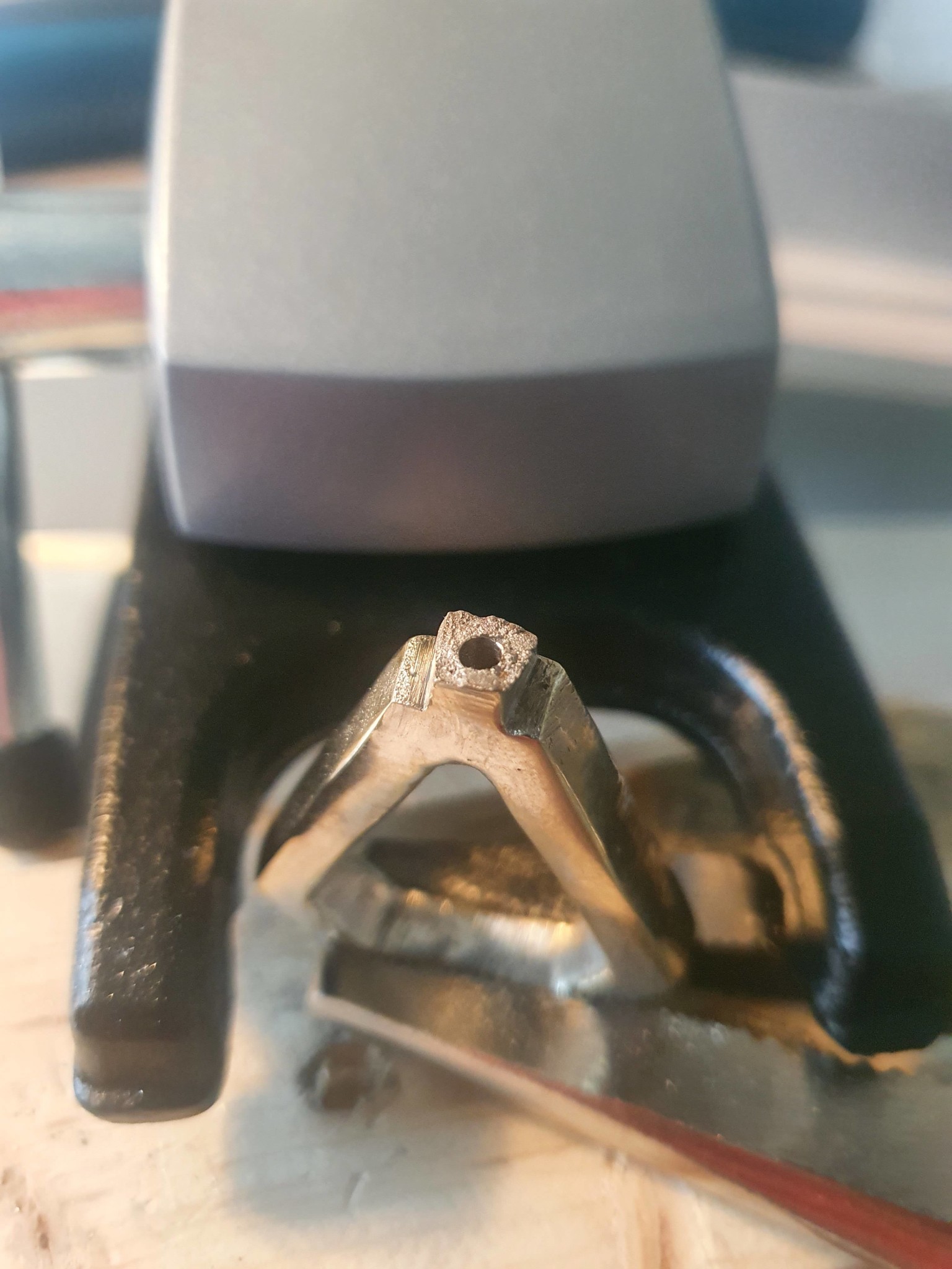

Fråga runt efter en pelarborrmaskin, det blir aldrig bra för hand...
Som så många gånger förr tog jag detta som ett tillfälle att utöka verktygsparken. Clas Ohlson kör kampanj och därmed kändes en Bosch PBD 40 plötsligt motiverad (via Hornbachs prisgaranti).

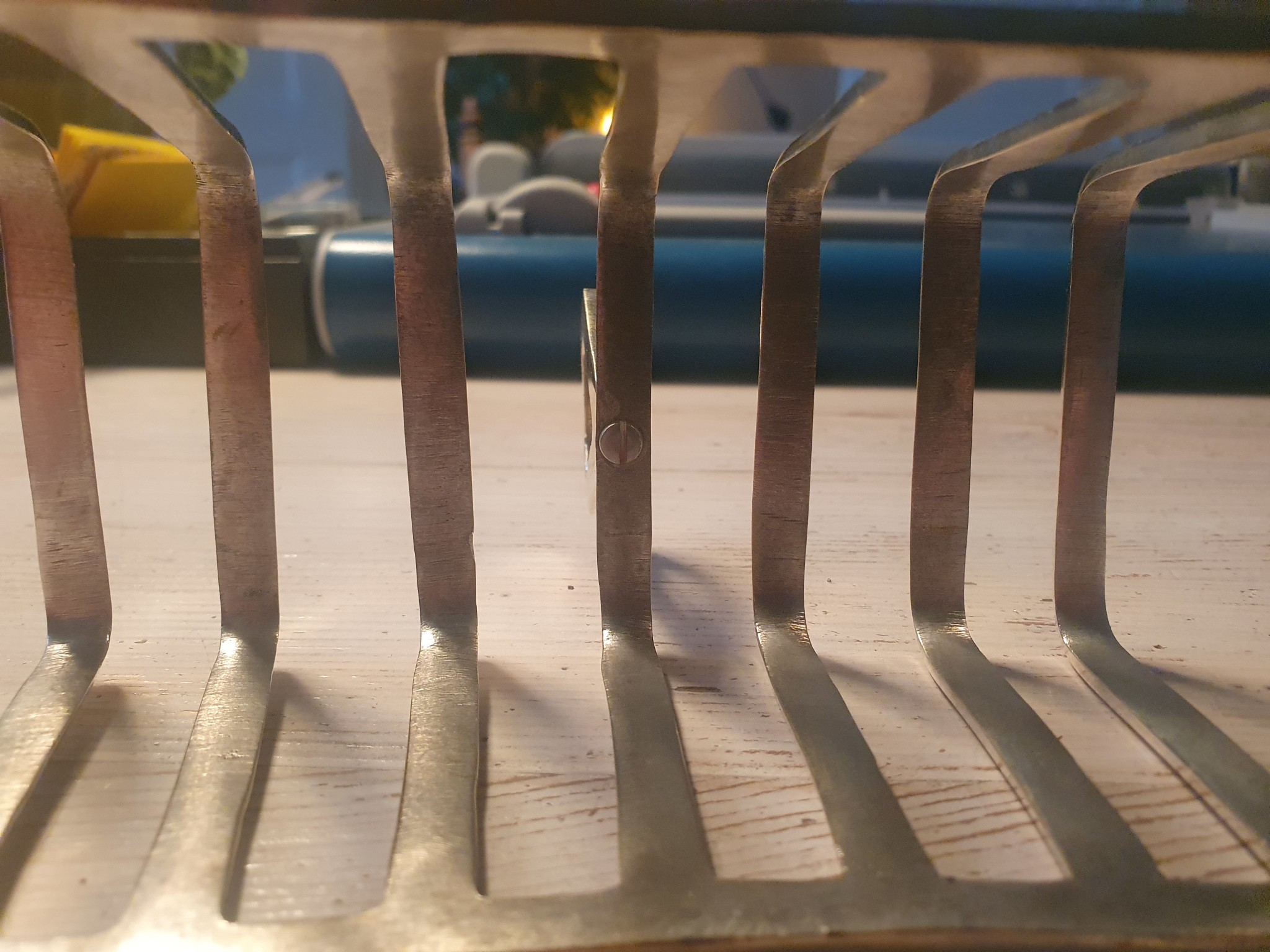

Lite besvärligt att sätt upp handtaget, men slutet gott allting gott. Blev en utmärkt lösning och ska bara införskaffa en försänkt skruv så syns lagningen knappt.
