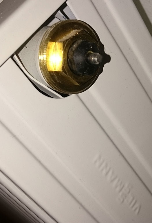

Hade behövt byta några termostatventiler på mina C22 radiatorer ifrån Viessmann.
Dock var det bra besvärligt att hitta rätt reservdelskataloger då dom mest kompletta oftast var på den tyska versionen av webben.
Men dessa kanske är universal som någon har koll på, så jag slipper leta?
Nu ligger skjutmåttet ute men med tumstockens hjälp gissar jag på ca 29mm i gängdiameter..

Fick svar ifrån svenska avdelningen av Viessmann: G1/2 i radiatorn, M30 mot termostatvred.
Vilket gör mig nyfiken om man kan köpa termostatventiler ifrån andra fabrikat sålänge det är rätt gängor?
Vilketsom så fick jag tips på några onlinebutiker:
Artikelnummer på ventil inklusive manuellt vred: 7527871
http://www.loebbeshop.de/viessmann/waermeverteilung/zubehoer/ventileinsatz-r-12.htm
Artikelnummer på enbart ventil: 8675462
https://www.hornbach.de/shop/Thermostatventileinsatz-fuer-Planheizkoerper/8675462/artikel.html
