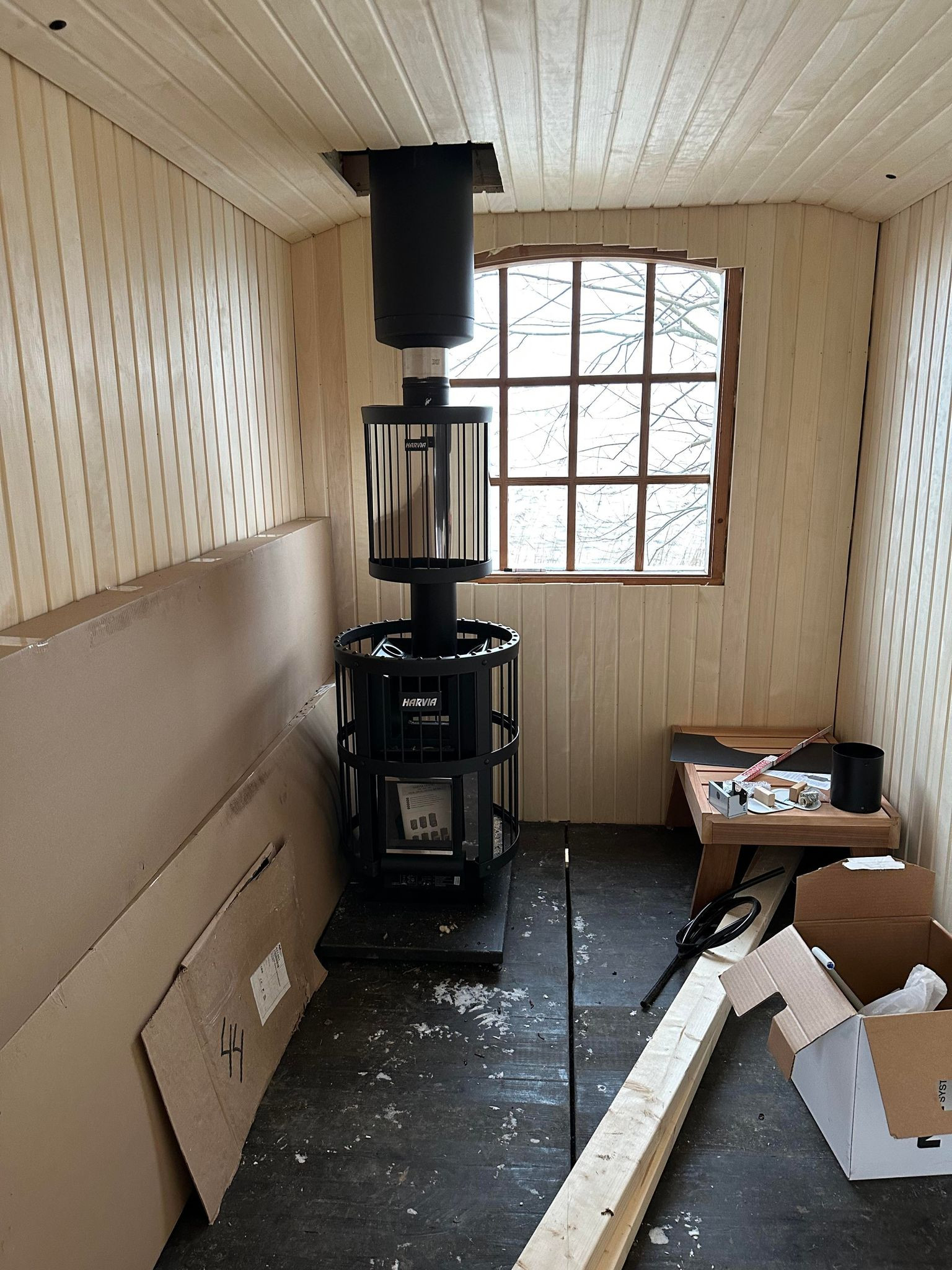

Jag har hjälpt en vän att sätta in en bastukamin i ett befintligt hus.
Nu är det mesta på plats och han tänkte ta in sotaren för att besiktiga kaminen.
Då märkte vi att vi bara har 45 cm mellan den oisolerade delen av skorstenen och taket, tror ni att det här är något som sotaren kommer att slå ner på?
Går den att få godkänd ändå eller måste vi plocka ner skorstenen och kapa av mitten delen 5 cm?

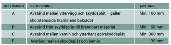

Harvia skriver iallafall på sina instruktioner:Q Qaniel skrev:Hej!
Med vänlig hälsning
Qaniel
”Den isolerade skorstenen måste förbli synlig på insidan på ett avstånd av minst 430 mm.”
