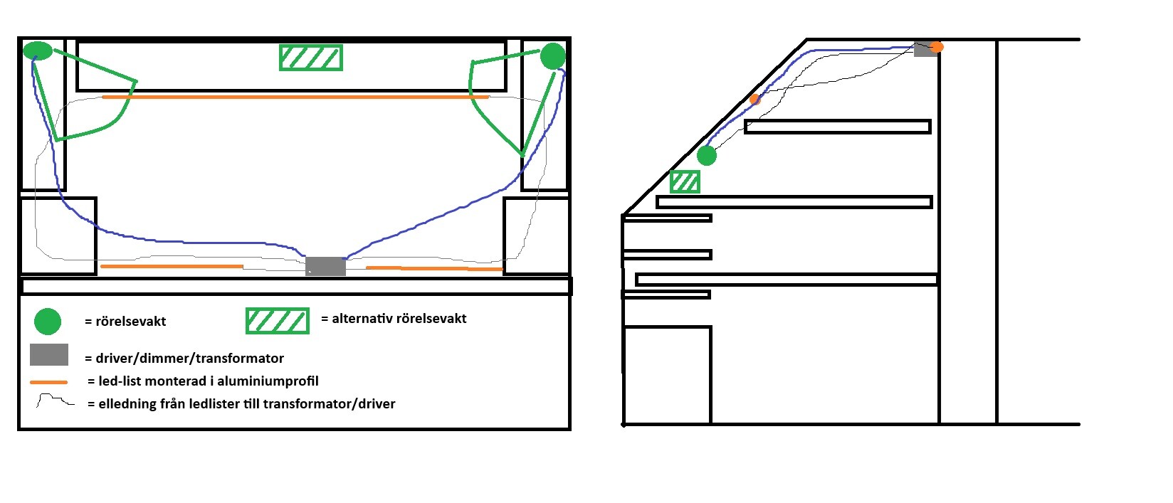

är helt ny på det här med husägande, och har precis renoverat garderoben i sovrummet genom att riva väggen och sätta in skjutdörrar istället. Nu försöker jag förstå vad det är jag behöver köpa och installera för att få till garderobsbelysningen som tänkt.
Har två utgångspunkter som är följande:
Jag tänker att man borde kunna koppla på transformatorn vid den gråa fyrkanten i skissen nedan; där kommer idag nolla och fas ned från "hushållselen" på 230 V i i huset.
Hushållselen som alltså i dagsläget kommer ut vid den grå fyrkanten i skisserna måste alltså först dras till rörelsevakterna (blå streck i skissen nedan), och sedan drar man separata sladdar tillbaka från rörelsevakterna till transformatorn/drivern, och sedan från transformator/driver till LED-listerna. LED-stripsen fäster jag i någon sorts profiler som i sin tur klistras eller borras fast så att det blir rakt och snyggt och enkelt att sätta upp.
En ev. bonus vore att ljuset dimmas fram (så som sensorljuset under kommoden i vårt badrum), men det känns inte som ett måste. Jag tror att man kanske måste involvera ytterligare en komponent då, dvs. själva fadedimmern, såvida det inte finns inbyggt på något sätt i vissa modeller av drivers, men förmodligen börjar budgeten i så fall dra iväg för vad som är rimligt för en garderobsbelysning.
- vi vill ha ha ett jämnt och ganska mjukt ljus inne i garderoben. Då verkar COB Led-strips vara ett bättre alternativ än traditionella Led-strips - de ger inte de där "punktljusen" inne i remsan, utan sprider ett jämnare ljus från hela stripen. Om jag förstått det rätt så finns de med olika spänning - 12V resp. 24V?
- jag vill att belysningen tänds via rörelse, dvs. om någon kommer in i garderoben så tänds ljuset. IR-ljus är därmed t ex helt ok, ljuset behöver ju inte tändas bara för att garderobsdörren flyttas, utan det behövs ju bara ljus om någon med kroppsvärme kommer in i garderoben. Jag funderar antingen på två små rörelsesensorer så som i skissen nedan, för att säkerställa att det fångas upp oavsett hur man går in i garderoben, men det kanske blir för krångligt att dra och i så fall kan man kanske sätta upp en i mitten i stället (den gröna rektangeln) som fångar upp 180 grader.

Är det inte risk för att rörelsesensorerna i hörnet kommer att döljas av sånt som ligger på hyllorna?
Rörelsesensor i taket nära dörrarna riktade neråt?

Själva placeringen av rörelsesensorerna är nog uppe för diskussion och inte låst; jag funderade mer på om den rent tekniska lösningen borde fungera.BirgitS skrev:

Sensorer etc räknar jag som givare. De ger en signal som bestämmer om det blir ström till det som de styr utan att jag aktivt slår på eller av något.
Jag kunde lika gärna skrivit rörelsesensor eller mikrobrytare (då kopplat till dörröppning) i det här fallet.
Jag skulle kunna förlika mig med 3000K om det gick att dimma ned. Funderar på om inte detta paketet täcker ALLT jag behöver, undantaget sensor dvs måste tända/släcks manuellt?
https://plusled.se/cob-led-strip-set-3000k-3m-inkl.-driver-och-daempar-8581/
Och om så är fallet, borde jag inte bara kunna koppla in en rörelsesensor till det ovanstående för att få till även den aspekten?
