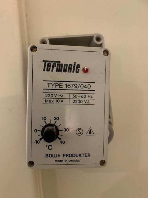

Har ett elvärmegolv från typ 80-talet med golvgivare och termostat: Termonic, type 1679/040. Relät står och slår eller fastnar. Ser inte vart golvgivaren tar vägen, kabeln försvinner in i gipsväggen under IP 54 kapslingen.
Termostaten1679/040 med tillhörande golvgivare har utgått och ersättningsmodellen har en annan givartyp
Testa reläbyte... eller någon som har ett tips utan att behöva byta givaren?

Termostat:
Termonic Type 1679/040
220 V~ 50-60 Hz
Max 10 A, 2200 VA
Bowe Produkter
Transformator:
Elinduktra Sundbyberg AB
Art.nr 147
1-fas skyddstransformator
Typ SMEIL 840 (840 VA)
Prim 220 V 4.1 A
Sek 48 V

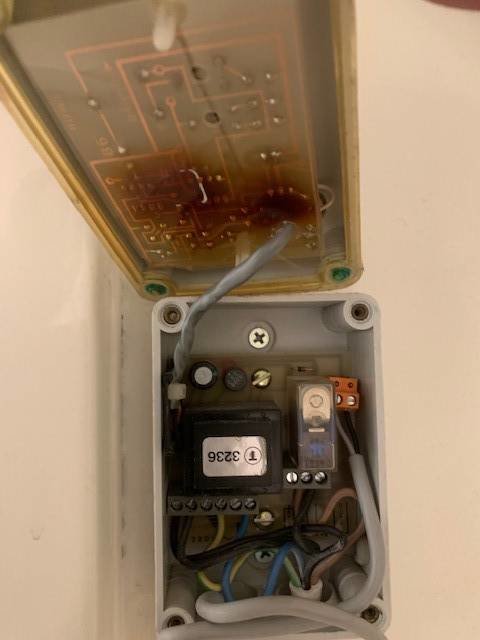

Ja den har några år på nacken Hm.. Termostaten sitter i ett rum bredvid badrummet. Funderar på om jag kan hitta ett kompatibelt PCB relä och testa ? Då relät ibland fastnar i till läge. Varför det ibland står och slår vet jag dock inte om det beror på relät.
Bästa svaret
Reläet behöver ju inte vara sönder särskilt om det ibland klapprar är nog snarare elektroniken som styr det som felar. En typisk sak på trettioåriga konstruktioner är det enkla matningsdonet med trafo, brygga och kondensator som sitter på kortet i lådan en torr konding så är ripplet rejält och kan lätt ställa till det. Så ett byte av lyten där och sen gå vidare och kolla på det andra "kokta" kortet i locket med själva logiken. Allt även där bör vara enkelt att fixa till om du vill göra lite Prylarnas HLR eller vad nu den tråden heter här med olika reparationer av gamla grejer.S SaroLasse skrev:
Jag köpte lite olika analoga temp prober men utan att få regleringen att fungera!
Tror att det var mer än proben som var trasig, alla komponenter på det undre kortet fungerade men orkade inte testa det övre kortet!
Så bytte ut termostaten och lade in en ny temp problem under golvlisten limmad med två komponent värmeledande epoxy mot klinkers golvet.
Har fungerat utmärkt!
Tror det blivit för snäv krök på det gamla röret för sensorn så fick aldrig ut den gamla sensorn!
