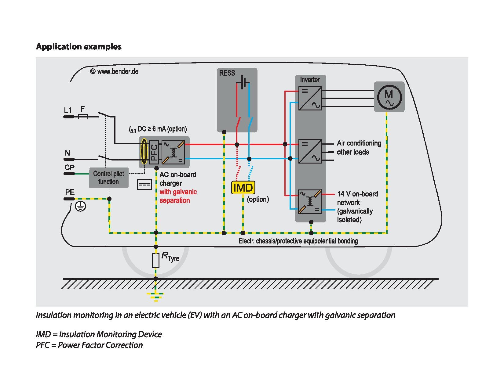

Frågeställningen i tråden är väl snarare om ett "fel" som ger DC-ström genom JFB kan sprida sig så att även grannens JFB slutar fungera. Jag hävdar att det inte är möjligt. Om grannen har ett isolationsfel så kommer dennes JFB lösa ut pga AC-läckströmmar långt innan DC-strömmen blir ett problem.pacman42 skrev:
Det är väl inte direkt omöjligt att bilens kaross är ansluten till skyddsjord via laddkabel, eller åtminstone ev kupevärmar-uttag. Känns nästan naturligt.
Men är batteriet till elmotorn anslutet till chassit? Det känns inte nödvändigt.
AC är jordad i karossen. Då jag har byggt en egen laddbox så har jag erfarenhet av detta...M MagHam skrev:
Elektronikens jord är också ansluten till ACs jord.
Edit: En liten tankevurpa angående batterierna. Tänkte 12V batteriet, men det blev batterierna i allmänna ordalag. Det är dock stor risk att de kopplas till jord ändå, beroende på hur 12V laddas från driftsbatterierna. Även detta kräver ju galvanisk åtskillnad...
Nej det är nog så långt från omöjligt man kan tänka sig. Att PE är ansluten till karossen om man drar in nätmatning till inbyggda laddaren är så gott som säkert. Lika säkert i princip är inte framdrivningens batteripaket anslutet till karossen mer än via IMD i så fall.Mikael_L skrev:
