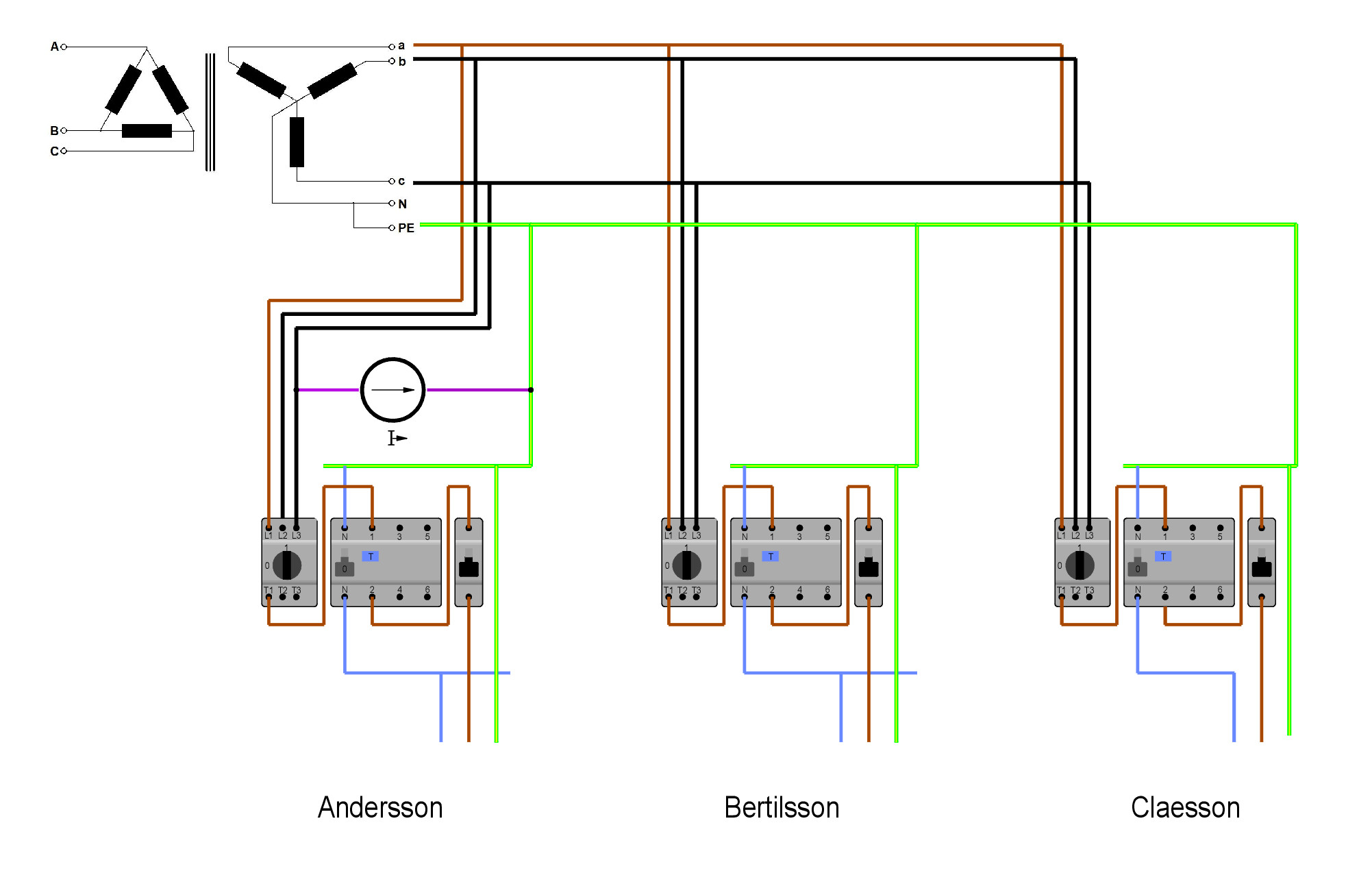

För att bespara er mödan att hålla på och fundera ut hur olika slags utrustningar möjligen kan skicka ut DC så skapar jag följande exempel. (Och glöm inte att trafon i nätstationen blockerar DC från överliggande högspänningsnät, så den vägen kan vi glömma)
Nu i detta exempel så tänker jag mig att Herr Anderson, som bor i första huset här i min bild faktiskt råkar vara samhällets fiende nummer 1, så både Lex Luthor i stålmannen och Gru i Dumma mig bara blir små fjollor.
Och Andersson vill naturligtvis döda så många andra människor som möjligt, så han köper rapporten från IN för en tusenlapp och inser att han kan döda sina grannar genom att skicka likström via elnätet till dom.
Så han gör kopplingen enligt bilden här nedan, han installerar en DC strömkälla, och han har en stulen rysk atomubåtsreaktor i källaren, så han skicka hur mycket ström han vill.
Så nu snackar vi inte 2mA eller 6mA eller 600 mA. Utan flera tusen mA DC om så behövs.
Bra, nu kan vi skippa hälften av diskussionen, och bara inrikta oss på hur strömmen ska ta sig till Bertilssons JFB typ A och få den att somna genom att den får konstant felström på minst 6mA genom sig.
Men jag har ett krav, att kopplingen ska klara av fallet jag beskrev i inlägg #440, dvs att även med en plötslig enfas belastning på 10A på valfri fas i Bertilssons hus utan att strömmens polaritet genom Bertilssons JFB byter riktning (eller understiger 6mA), ty annars somnar inte hans JFB.
Så nu är det bara att börja jobba. Välj valfria kopplingar där du tror att Bertilssons JFB inte kommer trippa av kopplingen i sig, och välj inkoppling för strömkällan (det är absolut inte begränsat till den jag ritat här) och vald ström i strömkällan.
När du är klar med denna första del av uppgiften, sätt in lite lämpliga och rimliga resistanser och impedanser och spänningskällor (AC) osv i kretsen, och avgör vilken spänning denna DC-strömkälla kommer behöva ha.
Jag väntar spänt, men jag förväntar mig inga snabba svar, var lugn, jag har sökt detta svar i två år nu, utan att lyckas, och vem är jag att tro att andra ska vara snabbare än mig.

Om man däremot skulle jorda bilen på en fas och lägga in bilbatteriets plussida på en annan fas, då har man dock ett annat problem som kan ge likström. Denna kommer dock inte detekteras av JFB av typ B (de tar ju ut varandra även i denna). Kan den då mätta kärnan i JFB så att den inte löser ut när jag står i det blöta gräset och tar i bilens handtag? Om detta kan ske, då räcker ju inte ens typ B...
Hur jag än vrider och vänder på det så måste det bli dubbelfel för att det skall gå att föra över likström mellan hushållen.
Elsäkerhetsverket soecar ju typB för att likströmskomponenter a som matas ut på faserna från exempelvis en elbil kan mätta kärnan. Detta gör att ett enkelfel inte upptäcks. Det är därför typB krävs.
Men får man ett dubbelfel vilket jag anser behövs för att likström ar akll kunna fortplanta sig, då hjälper ju inte ens typ B som I mitt exempel ovan.

Det stämmer. Om likström ar kan fortplanta sig mellan hus, då måste alla JFB vara av typ B. Men om din granne har typ B så bör ju den lösa ut för likströmmen där.Fairlane skrev:
Jag har idag en JFB i min anläggning, dvs en som täcker hela elanläggningen i min villa. Jag har sett att vissa har delat upp det hela i flera JFB, en för anslutningar utomhus, en för X, en för Y etc. Jag har själv varit inne på samma sak att be en elektriker installera en till JFB för att dela upp det. Jag är idag glad att jag inte gjort det om jag då behövt byta samtliga mot typ B, för att byta en lär väl inte ha något värde om teorin är korrekt?
Problemet kan egentligen bara uppkomma (utan dubbelfel) om flera grannar läcker låga strömmar som alla går in i ditt hus och summan av dessa mättar kärnan i din JFB.
Men det händer ju inte heller. DC-strömmen går in i en av faserna eller nollan, och tillbaka i en annan av faserna eller nollan, och magnetfälten tar ut varandra.pacman42 skrev:
Så det spelar liksom ingen roll hur mycket DC det far omkring i nätet utanför huset. Det är därför som jag kaxigt påstår att Andersson kan skicka hur mycket DC som helst.

Om vi dock antar (jag tror inte på detta dock) att man har flera grannar som alla skickar likström på samma fas ut i elnätet och deras strömmar alla går genom din JFB, då kan du få problem (om du har jordfel).
Jag vill förresten belysa att orsaken till att man rekommenderar TypB enbart på billaddaren är att det skulle bli för många falsklarm av JFB-utlösningar om man satte den på hela huset. Det vandrar för mycket störningar i näten och husen redan idag. Detta lär elsäkerhetsverket ha sagt I alla fall (har bara tredjehandsuppgifter från Tesla Club Sweden på detta dock).
Vad skulle då hända om alla hushåll hade typ B?
Det måste naturligtvis vara jordfel också, annars så kan ju inte likströmmen mätta kärnan.Mikael_L skrev:

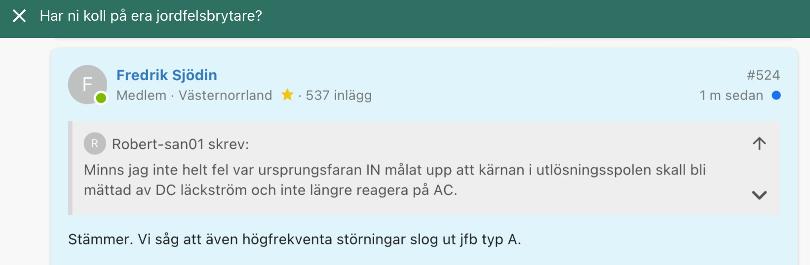

Stämmer. Vi såg att även högfrekventa störningar slog ut jfb typ A.R Robert-san01 skrev:
Det är volymen av växelriktare, samt resistansen i jordfelet som är problemet. Många växelriktare under samma trafo adderar likströmskomponenter. Vid ett jordfel med tillräckligt låg resistans kan likströmskomponenten hinna mätta kärnan innan jfb löser ut.
