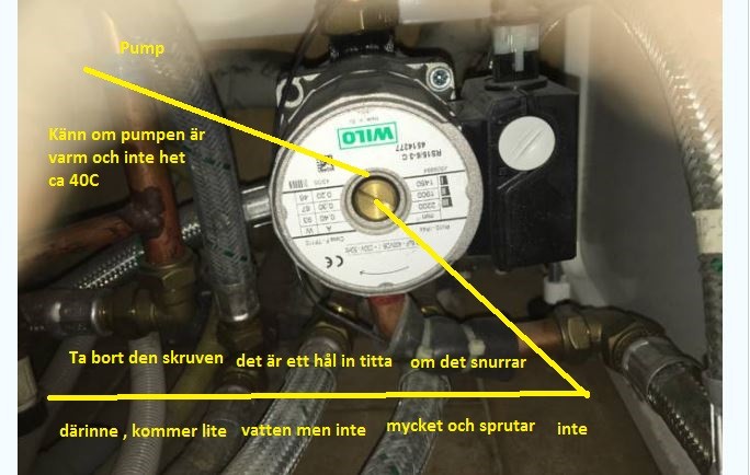

Det går inget bra för dig , kolla upp enligt fotot till att börja med så kan vi och andra fortsätta med mera senare
  • Cirkulationspump i värmesystem med instruktioner och anteckningar om skruvjustering och temperaturkontroll.
Nu har jag kollat. Ja det snurrar

Jag har skruvat loss o kollat enl bilden o ja det snurrar
Men jag tappar trycket
Nu sjunkit t 1,0 igen på kort tid
