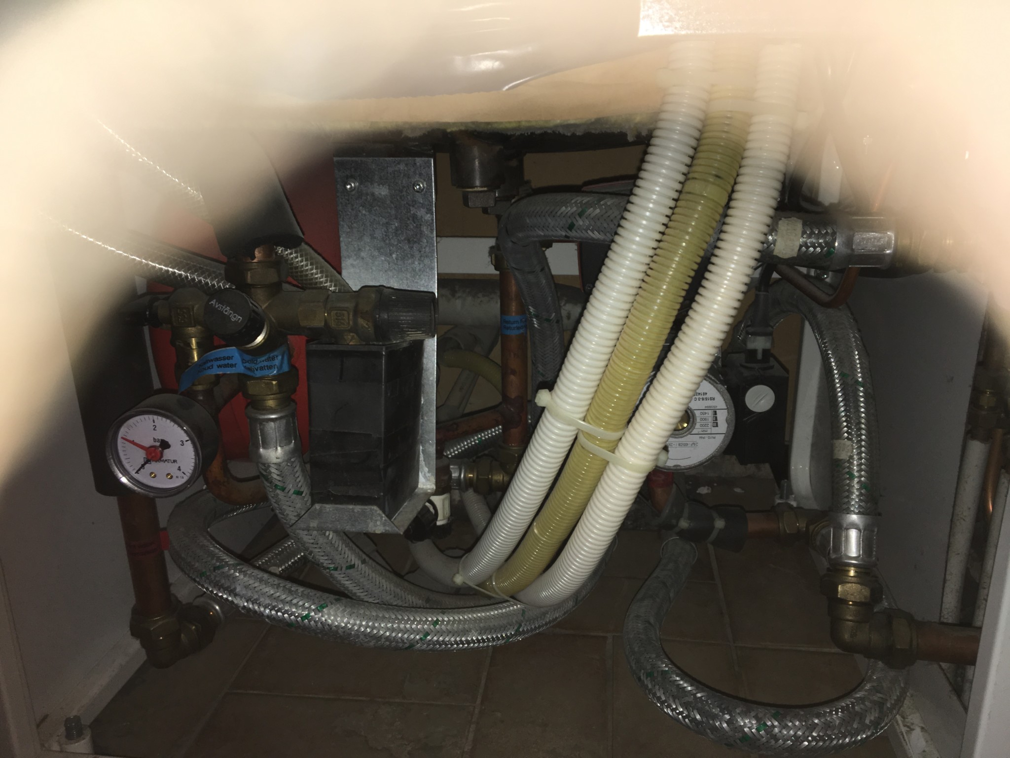

Snälla Är det ngn som kan hjälpa mig
Jag har inget varmvatten o knappt ngn värme här hemma

Hej. Jag har en carrier panna elpannor/ värmepump. Har knappt värme o inget varmvatten

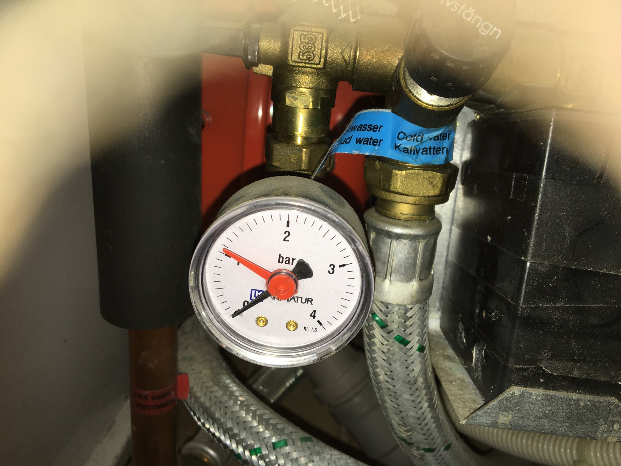

Det finns en mätare som visar ngt tryck i bar. Högsta är 4. Men den står på 0
Framledningsvärde gt1. 35,1
Tappvärme gt3. 40;1
Varmvatten gt3 40,6
Värmevatten gt3. 33,9
Kompressor 22,4
Vad betyder allt detta?

Så här ser den ut fram

Du har inget tryck i systemet. Det är inte säkert att det ör problemet. Men börjande att fixa det. När du fyller på vatten borde det snabbhet gå upp till 0,5bar för att sedan lugnt öka till 1bar dom är lämpligt tryck. Om du har en döcktrycksmätare då är det inte fel att kolla förtrycket i expansionskärlet innan du fyller på vatten.
