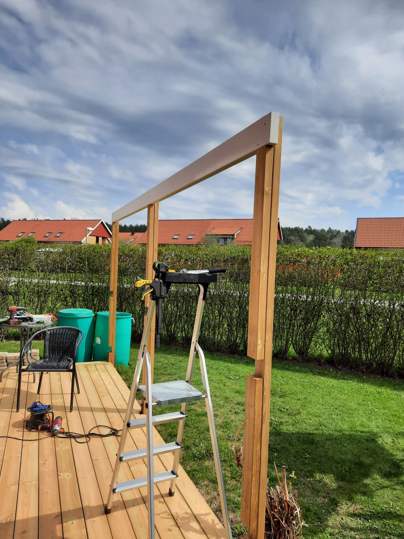

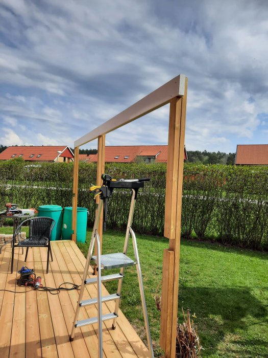

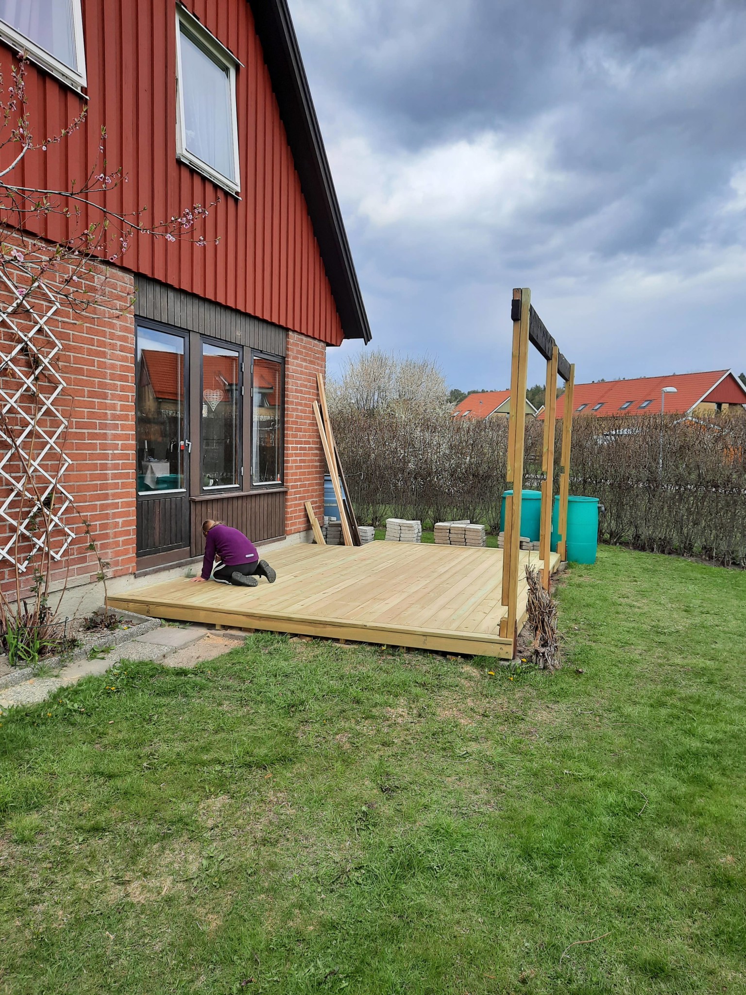

Håller på att byta ut taket på altanen. Tidigare bärlina och hammarband var av dimensionerna 50x200 (ohyvlat). Dessa var sedan urjackade 8cm för takstolar (50x150). Vid inköp av nytt virke var de enda jag fann, som var tillräckligt långa, 45x145 samt. 45x220. Gjorde jag bort mig när jag gick ner i dimension? Borde jag ha gått upp och istället jackat ur ännu mera? Mellan stolparna är det ca 212cm c/c.

Det är liksom nu jag har möjlighet att byta känner jag. Lutar åt att det blir till att gå upp på 45x195. Hittar jag inte rätt längd får det väl bli till att skarva över mittenstolpen.
Svarar mig själv. Har haft farsan som konsult här idag, han menar att det kommer duga fint som det är.

Du skriver att du köpt 45x145 + 45x220 och tidigare var det 50x150 samt 50x200. Då har du väl inte gått ner i dimension?
Det jag menade var att de enda dimensioner som fanns i rätt längder var 45x145 och 45x220. Av dessa valde jag 45x145. Det var jag nog otydlig med i första inlägget.
Då förstår jag. Låt bli att jacka ur och lägg takreglarna ovanpå bara så håller det nog fint.

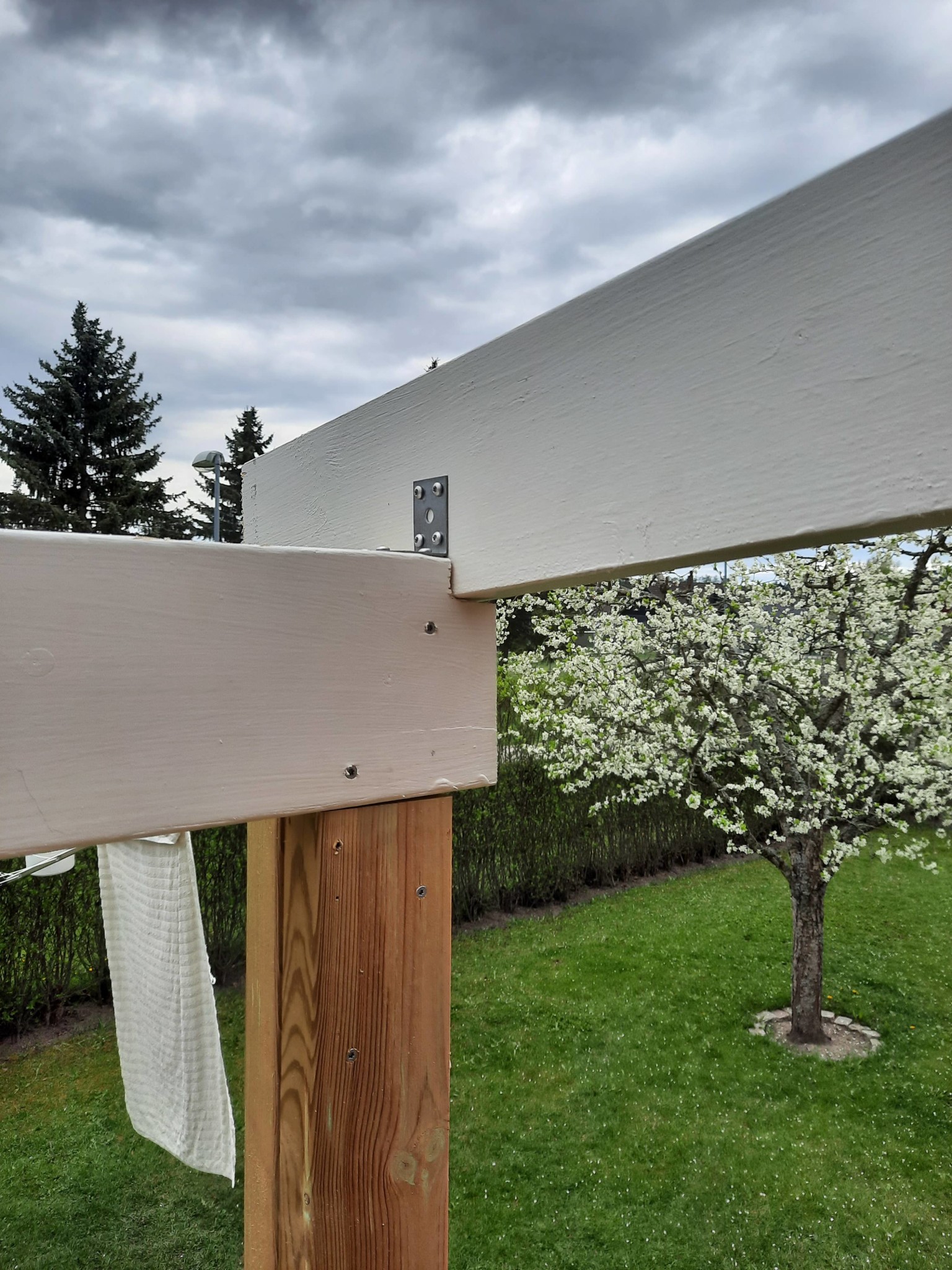

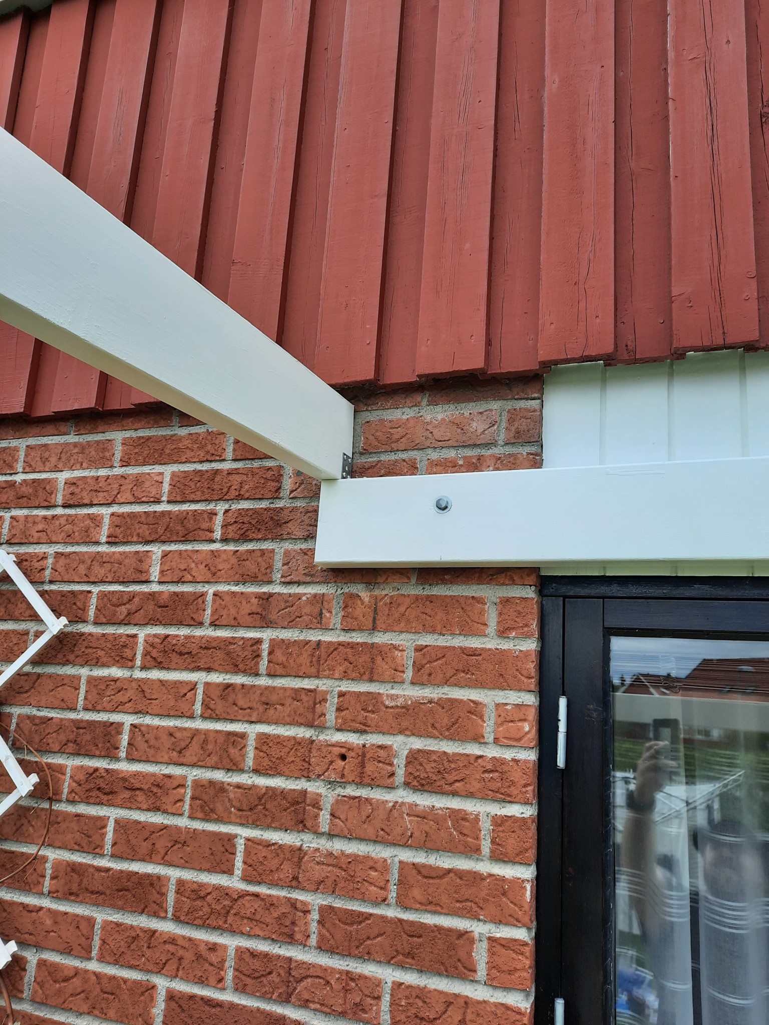

Såhär ser det ut idag, det är så långt jag hunnit. En minimal urjackning. Minimal urjackning i träbjälke för att montera stödben under takbjälke med vinkeljärn, i en trädgård.

Jag skulle satt nån mer bult i bärlinan i tegelväggen.
