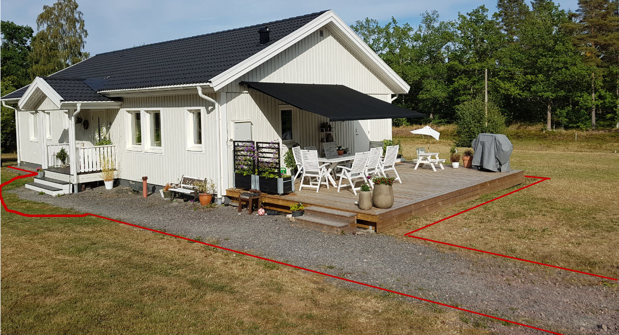

Tänkte starta arbetet med att sätta kantsten och dekorgrus nästa vecka. Behöver er hjälp för att veta så jag tänkt rätt.
Har idag packat bärlager 0-32 som egentligen bara är lagt för att kunna komma fram med kranbil när huset byggdes för 3 år sedan. Det är likadant framför garaget men det hade jag ingen bild på tyvärr.
Min tanke var:
  • Med minigrävare gräva bort ca 15 cm av bärlagret / gräsmattan
  • Lägga markduk av klass N2 som jag köpt
  • Lägga tillbaka ca 5 cm bärlager
  • Padda

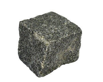

  • Sätta kantstenen (smågatsten granit) i lite sättsand
  • Fästa kantstenen med lite jordfuktig betong eller grovbetong
  • Lägga tillbaka mer bärlager (2-3 cm från önskad slutnivå)
  • Padda

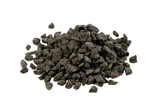

  • Lägga på dekorgruset. Diabas 8-11mm fraktion
  • Fylla på med eventuell matjord på utsidan
Trädgårdsgången och garageuppfarten får 8-11mm dekorgrus och ytan på ca 50 runt huset får 16-32mm. Gången kommer inte vara rak utan svänga lite för men det borde inte spela någon roll. Sedan tänkte jag även lägga trampsten i svart skiffer mellan trädäcket och entrén.
Har jag tänkt rätt? det är främst sättningen av kantstenen jag är lite orolig för då jag aldrig gjort det tidigare. Har inte heller kört minigrävare men det lär nog vara den roliga biten i detta arbete. Det är 170 meter kantsten som ska sättas så jag vill helst göra det rätt och så effektivt som möjligt.

Vit husfasad med terrass och trädgård markerad för kantsten och grusläggning.
En granitkantsten avsedd för trädgårdsanläggning mot vit bakgrund.
Hög med dekorgrus, diabas 8-11mm fraktion, avsett för trädgårdsprojekt.
Skulle verkligen uppskatta feedback från er. På måndag kommer de och levererar minigrävaren.
