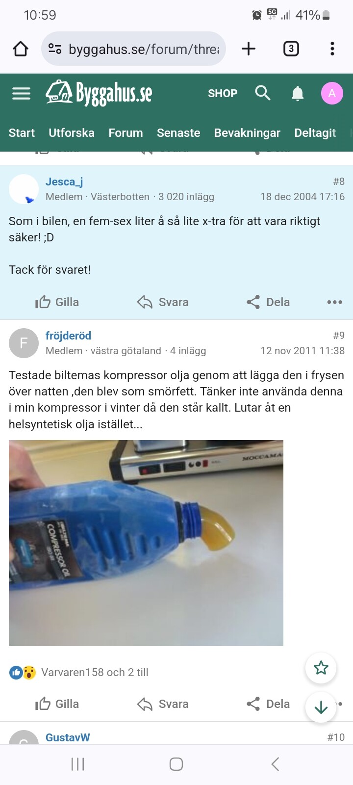

Vet du hur en kompressor reagerar med alltför trögflytande olja? Framgår att den går att vrida om utan problem, men jag tänkte vid ökat varvtal. Samma vid fel oljenivå.E ErikAdolfsson skrev:I Y läget är motorn svag, det är helt normalt och en förutsättning för YD start är därför att motorn är avlastad under starten.
Om du upplever att motorn fortfarande accelererar när den går över i D kommer det hjälpa att ställa upp tiden, ett bra test att, som du varit inne på, ställa upp den rejält.
Om den inte orkar varva upp i Y skulle jag kolla vidare på avlastningsventilen, även om jag inte är säker på att den behövs när tanken är tom.
Som jag är lärd har en kompressor en relativt liten svängmassa och bör således varva upp utan större problem.
Edit: Tydligen verkar fel olja vara orsaken till att ett flertal maskiner inte startar (kanske exakt samma symptom som i ditt fall...?), där oljan i många fall stelnar helt. Även innan dess bör den vara som sirap. Jag hade bytt till motorolja, typ 5W30 och testat igen, eller kört med varmluftspistol enligt tidigare tipsen.
Jag är osäker på hur mycket kall olja kan påverka, utesluter inte det, men skulle börja med att kolla så att den verkligen är avlastad. Det är ju såklart intressant att prova värma den och se om det gör ngn skillnad också.A August.E skrev:

Jag såg att hydraulolja fanns i olika viskositetsklasser, däribland ISO 32, 68 och 100.
Viskositetsindex (VI) på 150 eller högre rekommenderas vid utomhusbruk med stora temperaturskillnader.
