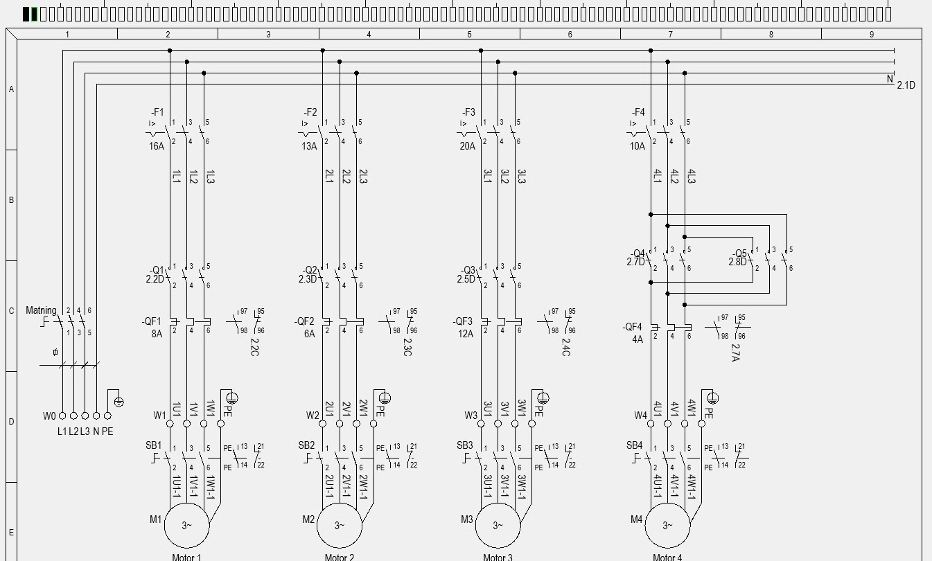

  • Anläggningen har fyra motorer:
    • M1: 8 A
    • M2: 6 A
    • M3: 12 A
    • M4: 4 A
  • Varje motor ska ha ett eget motorskydd.
  • Använd i största möjliga mån dvärgbrytare som säkringar.
  • Motorskydden ska vara av vanlig typ (utan pådrag) med anslutningarna 95–96 och 97–98.
  • Ritningen ska bestå av två blad:
    • Blad 1: Huvudkretsschema
    • Blad 2: Manöverkretsschema

A
Jag tycker det ser bra ut. Fint jobbat.
Man brukar sätta den termiska kontakten 95-96 för m1/m2 i serie med stoppfunktionerna i början, före startfunktionerna men jag vet inte om det är hugget i sten.
lars_stefan_axelsson och 1 till
Mikael_L
De två ritningarna där, de har du ritat själv? antar jag, dvs hur långt du kommit.
Än så länge har jag bara hunnit kolla på huvudkrets, och ser åtminstone inte än några fel.
Du har motorskydd med rätt angiven ström för varje motor, och sen är säkringarna innan lite lagom överdimensionerade (jag vet inte om det finns någon formel, tabell eller tumregel, över vilken överdimensionering de ska ha).
M4 har du ordnat en fram/back på, ser också bra ut.
Jag ska kolla manöverkrets också, men kanske i eftermiddag.
Nu blev tråden i alla fall bumpad, det är väl bra, så kanske någon fler kan komma med åsikter.

Ser inte fram back funktionen lite fel ut?
Vad hindrar att inte råka köra både samtidigt, borde ev vara en litet tidrelä också, så att det alltid blir en liten tid innan kontaktorn för andra riktningen kan slå till.
Mikael_L
Slarv av mig, kontakt 51/52 på Q4 och Q5 ser till detta.
Dock borde dessa hjälpkontakter varit med i huvudkretsschemat, på samma sätt som 95-98 är inritat för motorskydden.
Panor82
Har fått lära mig en gång i tiden att ett riktvärde(tumregel) för dimensionering av säkringar vid direktstart är 1,5-2 ggr motorns märkström.
Mikael_L och 1 till
Panor82 Panor82 skrev:
Har fått lära mig en gång i tiden att ett riktvärde(tumregel) för dimensionering av säkringar vid direktstart är 1,5-2 ggr motorns mörkström.
TS har ju gjort ett bra jobb som på lite översiktlig nivå är helt ok som en övning. Något man kan se som lite underligt är symboliken för termostaten -S5. Annat an vara om det inte ska till lite plintar i manöverkretsarna för yttre anslutningar som knapplådor osv. Arbetsbrytarna har manöverkontakter i symbolerna så antingen lägg med dem i kretsarna eller välj annan symbol.
För säkringsdimensionering passar dina tumregler bra men jag tycker ändå att som övning 2025 ska man åtminstone utgå från motorgrupper baserade på kombinerat överström och kortslutningsskydd i motorskydden och inte säkring, kontaktor med bimetallskydd påbyggt. Man kan ju rita på alla historiska sätt bara för övning och lite förståelse för kretsscheman men ändå lägga tyngdpunkten på praxis för lösningarna i nutid.
Mikael_L och 4 till
Mikael_L
Ja det där tänkte jag.
Idag kör man väl som oftast med motorskyddsbrytare som även har kortslutningsskydd, t.ex. Telemecanique GV (numera Schneider), och skippar då att ha säkringar innan.
Så ser ju de moderna skåpen jag grejar i ut, men gamla (måste nog gå tillbaka till 80-talet typ) så sitter det som TS har ritat.
