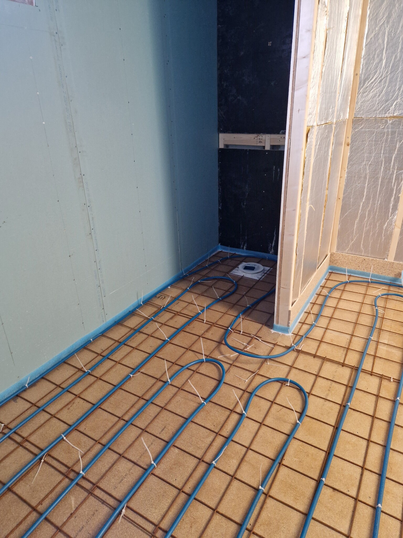

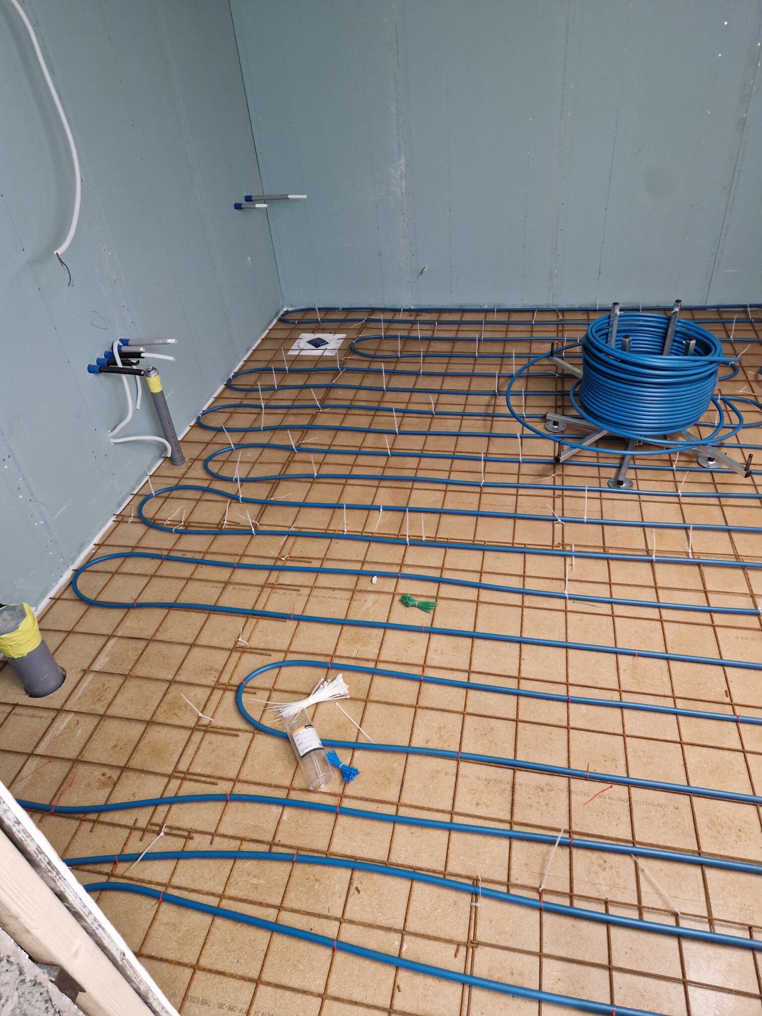

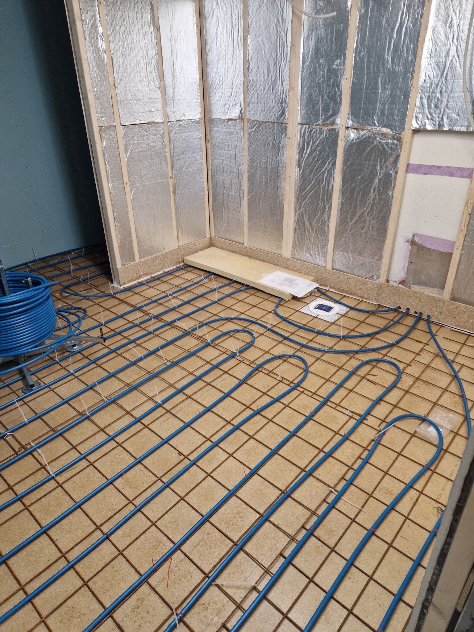

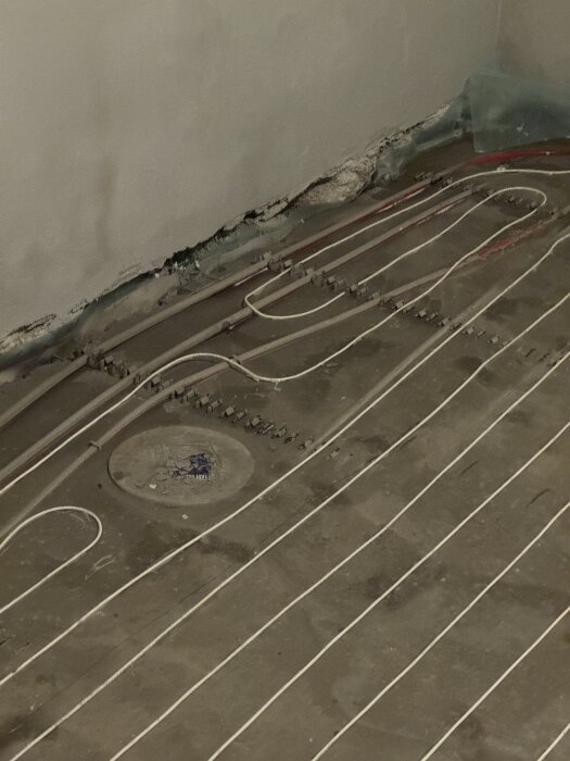

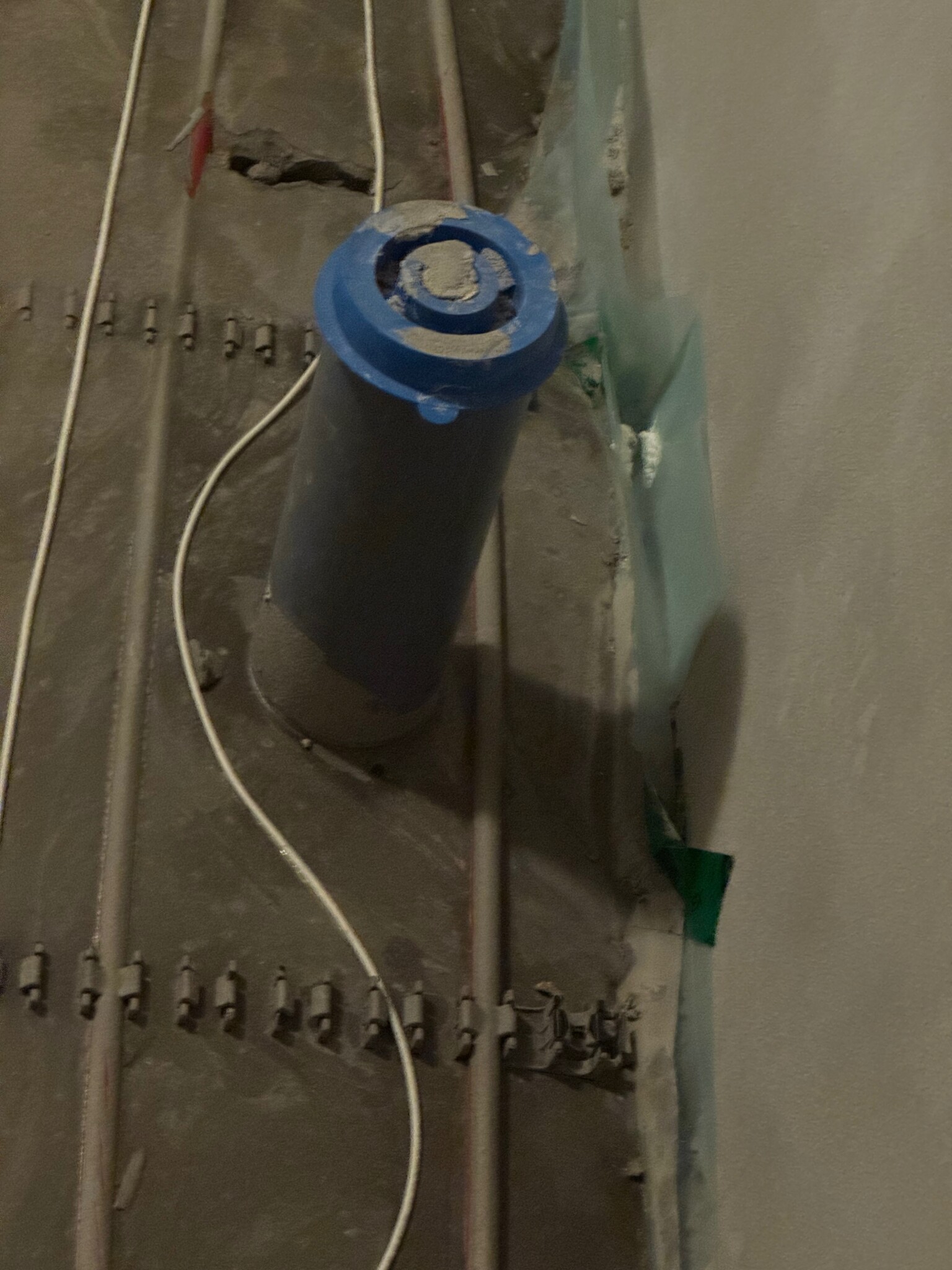

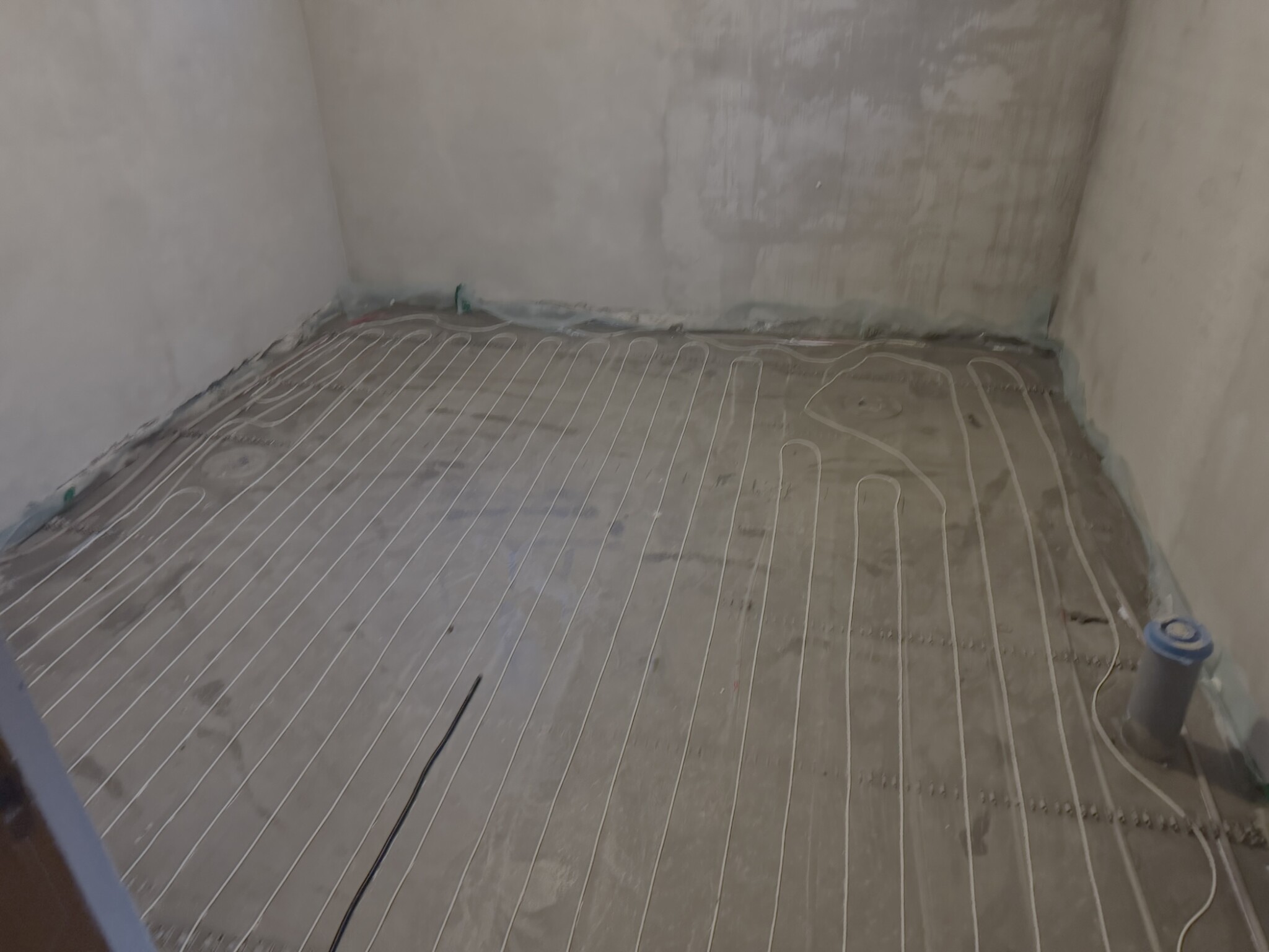

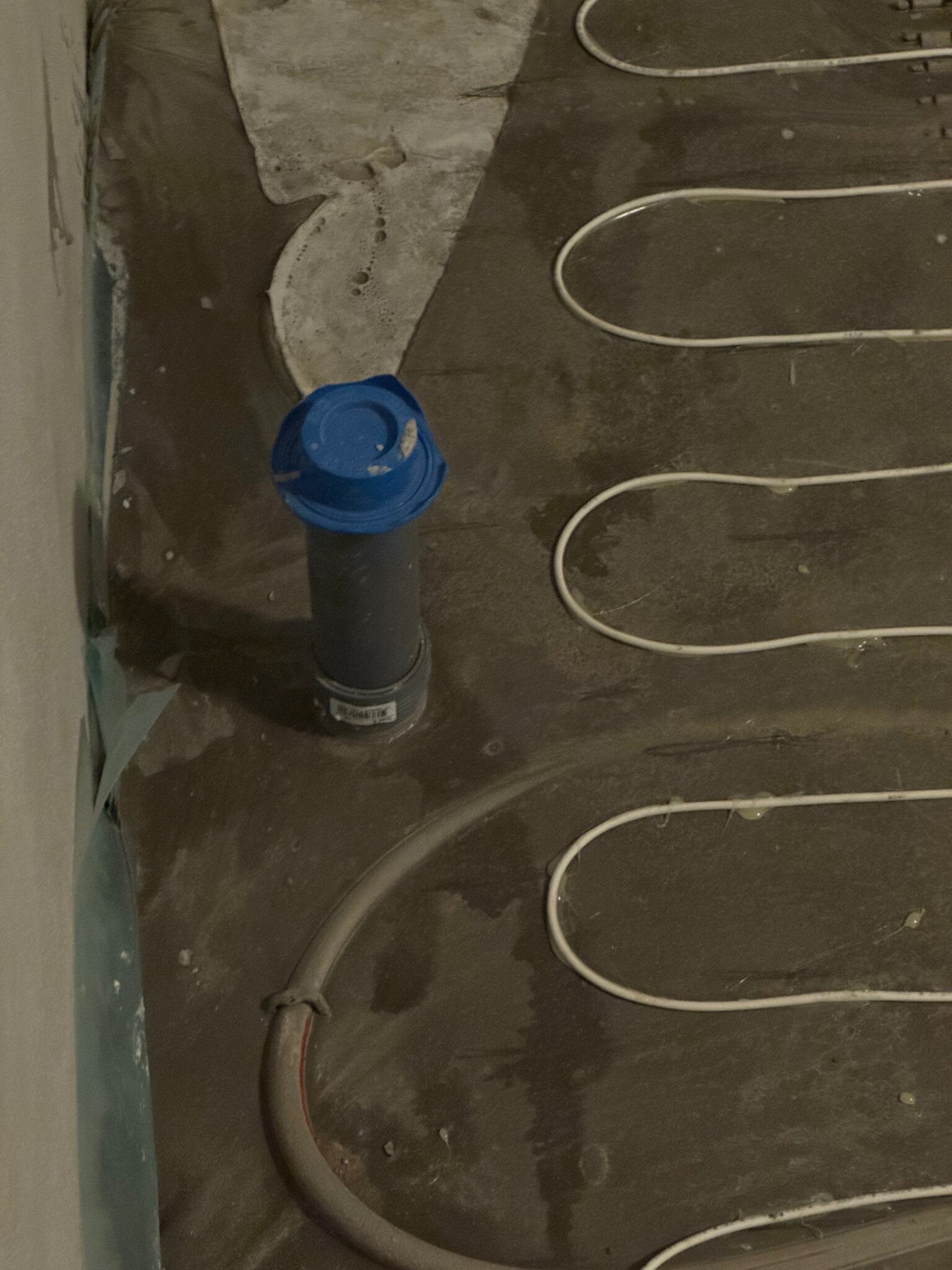

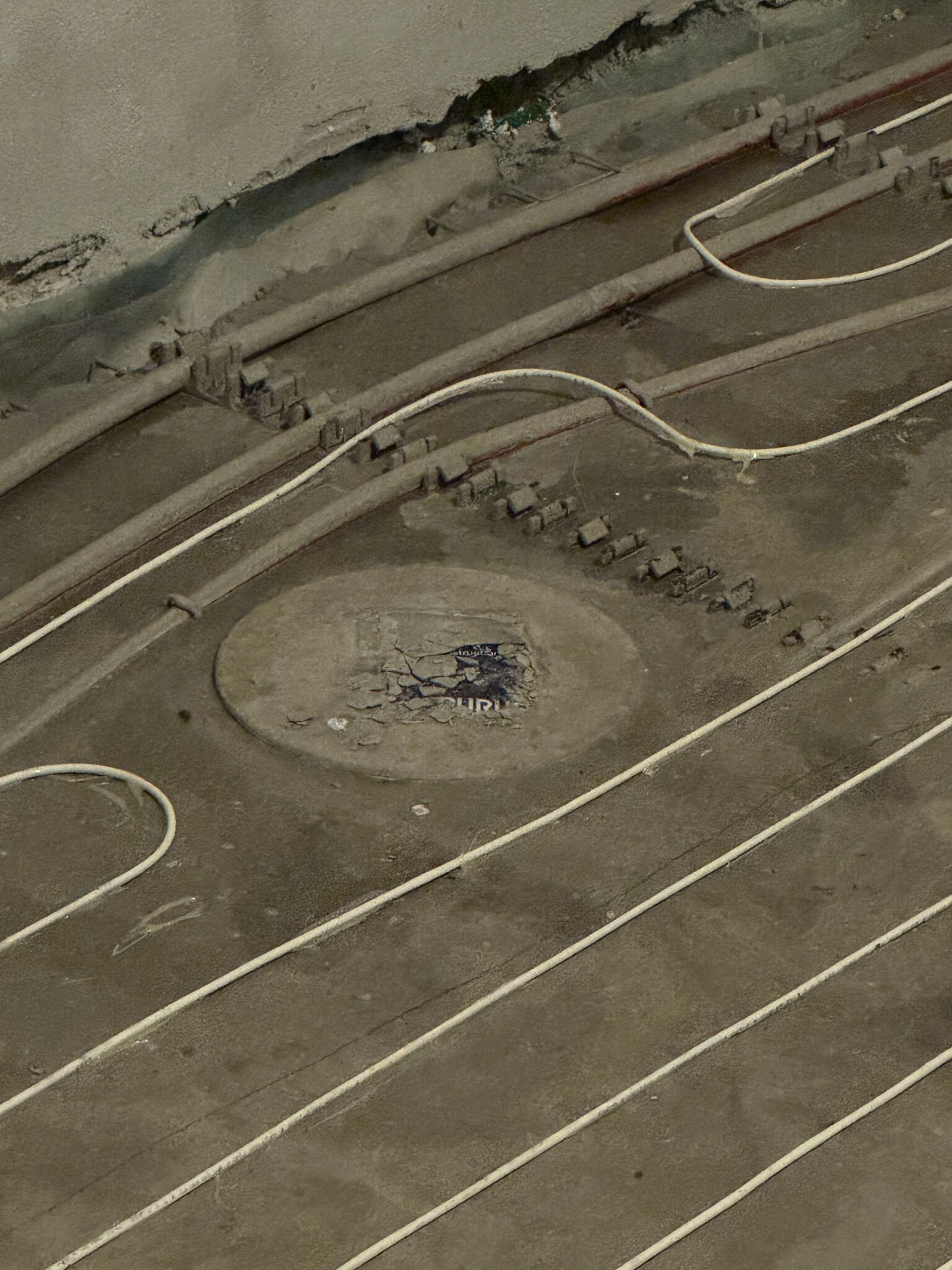

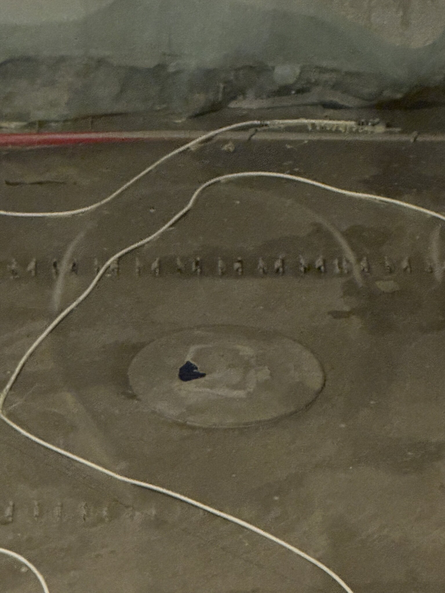

Håller på att renovera och isolera ett badrum i källaren. Har nyligen fått el- och vattenburen golvvärme installerad kombinerat med flytspackel emellan efter rörmokarens rekommendation framför shunt med elpatron. Har fått bekräftat brister på elinstallationen (rör vid vattenrören, för nära golvbrunn, avslutas under duschutrymme m.m., ska åtgärdas) men är också lite frågande till vattenrören då jag fick lite kommentarer från en fackman jag känner.
Ett par frågor:
1. Vattenrören går nära golvbrunn och avlopp, endast ett par cm (bifogat bilder). Vet att el ska dras minst 20cm ifrån, gäller detsamma med vattenrören?
2. Rören är mycket högre upp på ett par ställen. Kan det vara att rören tappat fäste och flutit upp eller kan de vara att spacklingen är ojämn (ska spacklas ca 4-5cm över vattenrören så är endast första lagret)?
3. Osäker på om VVS-aren provtryckte, förstod det som på murarna att dessa inte var inkopplade/"igång" när de flytspacklade. Hur blir det att göra i efterhand?

Ser inget fel i det montaget, det med nära en golvbrunn, är för att den inte ska torka ur mellan duscharna. Termostatgivaren för el ligger perfekt mellan slingorna.
Ok! Inget besvär med uttorkningen annars? Tänker att det är inte vårt huvudsakliga badrum, kommer använda med viss regelbundenhet (enda badkar) sannolikt inte dagligen.
Du får se hur det blir med ev. uttorkning av brunnen. Den kommer alltid att torka ur om den inte används ofta med påfyllning av vatten, helt normalt. Många gånger får man fylla på för att det inte ska lukta skit i rummet. Bara hålla lite koll att det finns vatten i den. Tar ite olika tid för att torka, beroende på vilken värme det är på golvet, även utan värme så torkar en brunn ur.
Du kan vara helt lugn, jag har tre golvbrunnar i
Mitt badrum/bastu och de ligger golvvärmeslang nära som körs dygnet runt. Har inte torkat ut en brunn än och det är då minst 2 månader sen jag fyllde bastuns golvbrunn med vatten. Aldrig känt minsta tillstymmelse till lukt från någon golvbrunn. Vi bor i mitten av Västerbotten, kör ut ca 30gr på slingorna dygnet runt.

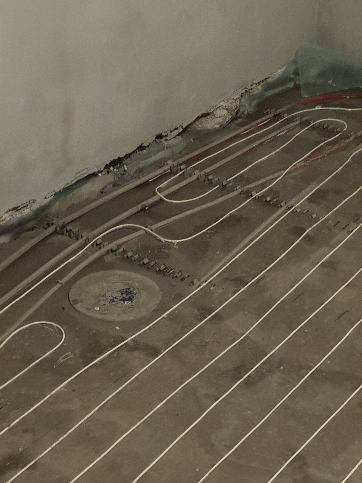

Tack för alla svar och all hjälp, vi är inne på att köra på. Endast en fundering - slingorna går även under där toalettstolen ska stå. Läste att det går emot branschreglerna men gissar att det är för att man inte ska skruva i golvvärmen? Tänker att så länge man limmar toalettstolen bör det inte vara några problem?

Precis så är det, man ska ogärna dra slingorna direkt under stolen. Till stor del är de just för att inte riskera skruva i slangen. Så limmar ni är de lugnt. Jag har limmat även fast jag inte har slang, men de är ju för att inte bryta tätskiktet också. Ha hört ryktesväg att man kan leda in värme i stolen om slang går direkt under stolen, med då en risk att den skulle kunna spricka om man spolar med kallvatten (kanske iskallt vatten från hink. Då kallas de (chocka porslinet) de kan även hända i handfat om man har ett varmt handfat som man snabbt kyler ned med kallvatten. Men detta kanske bara är en skröna.

Om du ska limma en med något. Så ska du lägga små träbitar som är 3 mm under fotens ytterkant. Sät dit toan, rita runt kanten med blyerts, lyft av och du vet exakt vad den kommer att vara. Lägg träbitarna ( 4 st ) på golvet, precis så dom inte sticker utanför och fyll upp med lim innanför märkningen. Sen får du vänta 1 dygn så sitter toan fast bra. Att ha några mm mellan golv och toa, gör att det går att skära loss den, om den skulle behövas ta bort. Om inte mellanrum finns, så är det bara slänggan som gäller och ny toastol.

Eller limmar med silikon, de är så man limmar stolar idag. Har aldrig hört talas om de där med träklossar, min röris limmade endast med silikon, utan några träklossar, (kolla shemajen) på Instagram, den rörisen håller inte heller på med träklossar, silikon och ibland kil för att få stolen rak. Inget annat eller lös på gustavbergs hemsida/manual
