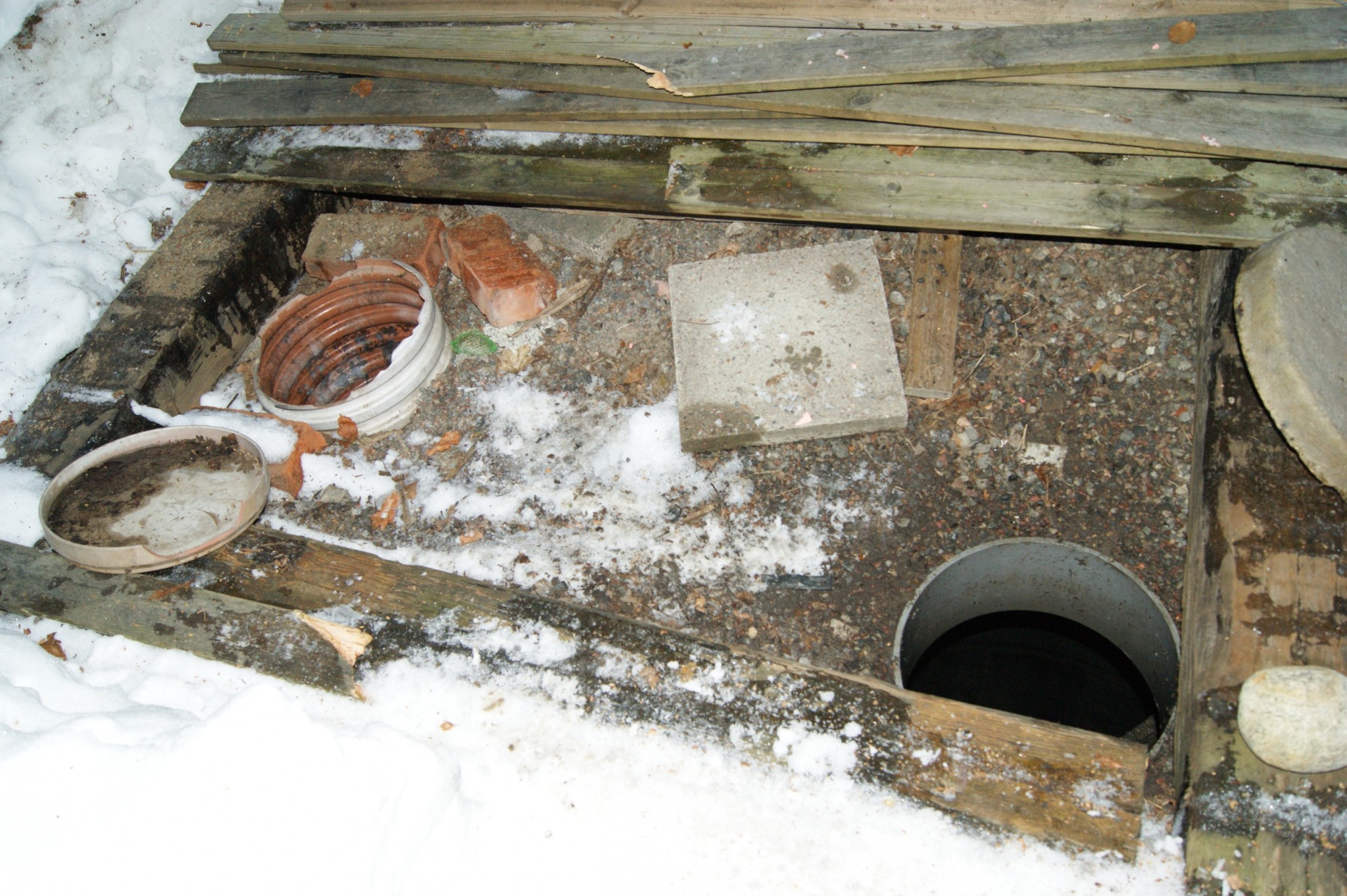

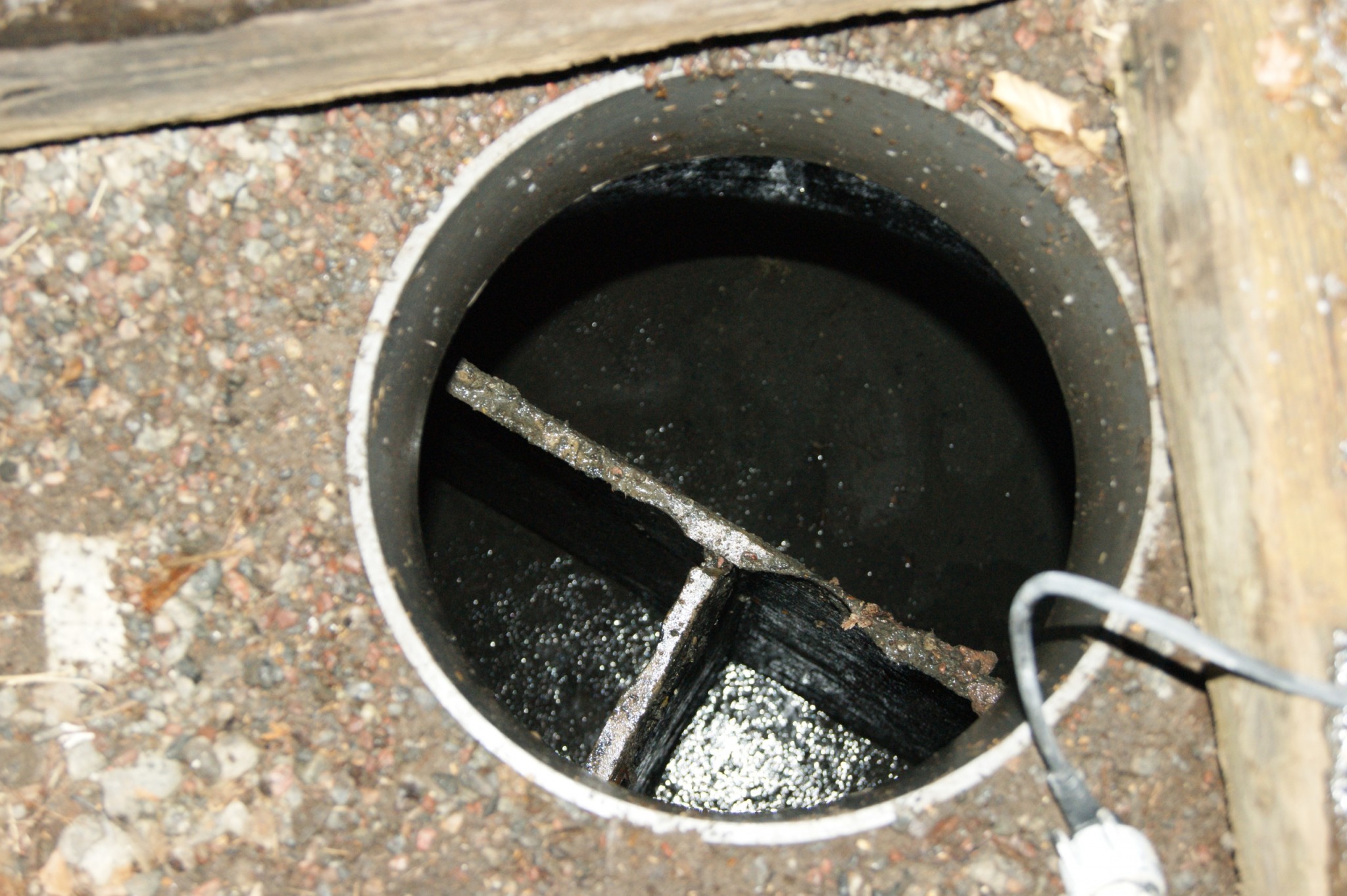

Hej idag slamtömdes tanken och jag fick en chans att ta kort.
Ser nu att de är 3 kammare o sen ett rör som går mellan stora tanken och de smalare röret.
Nån som kan förklara lite hur den funkar o vad de smalare röret är / har för funktion. 1.jpg
Jag ser inget T-rör på utgående ledning i trekammarbrunnen och till fördelningsbrunnen (det smalare). Risken är om det saknas att du får ut slam i fördelningsbrunnen och vidare ut i infiltrationen och den sätts igen snabbare.
Teo11

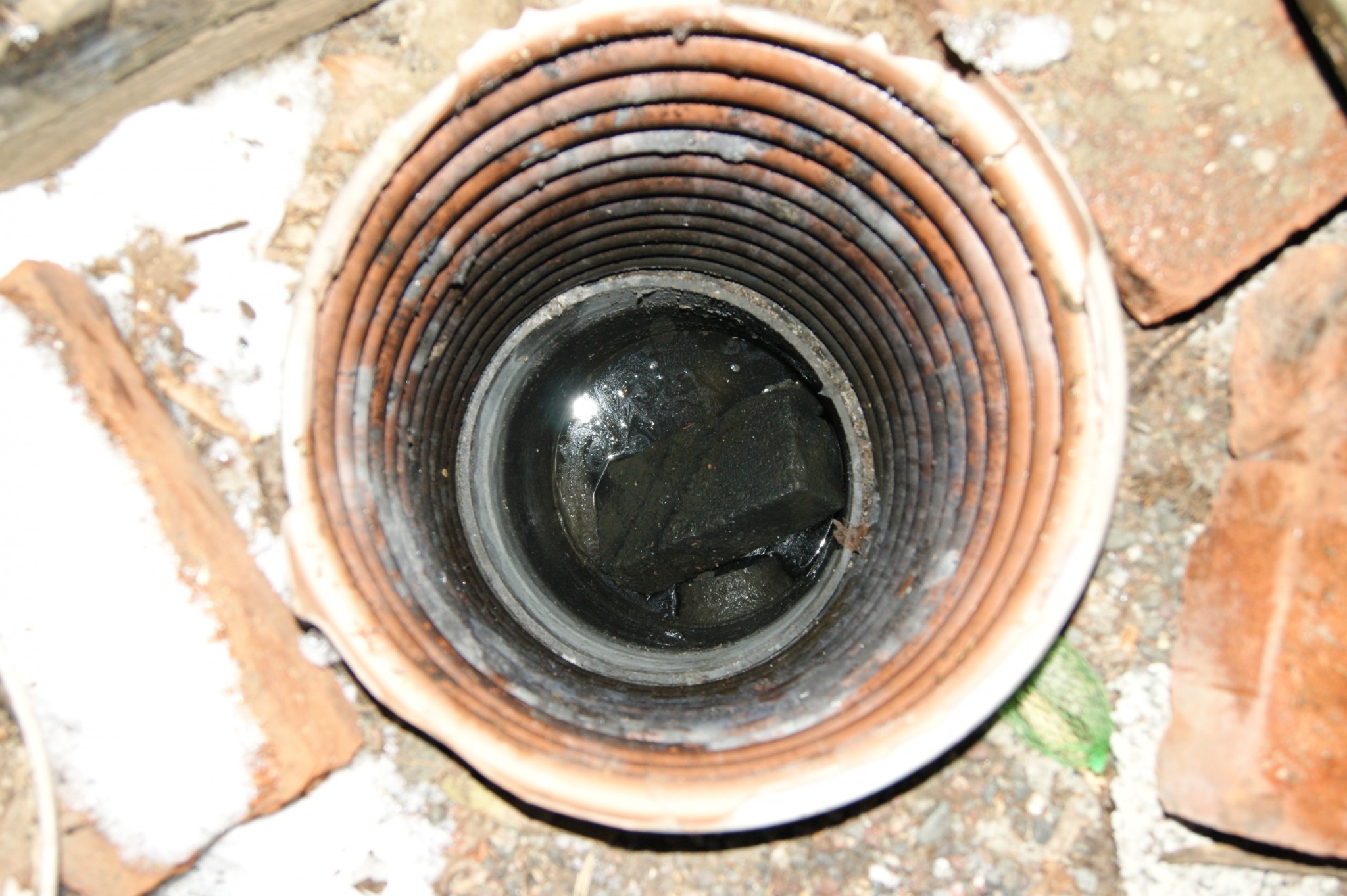

Jag såg ett rör i en av kammrarna som går till de smalare röret. men såg inte om de va ett t-rör såg bara att de va en 90 graders vinkel på röret men ska kolla de senare. nån som har en skiss på hur de röret ska se ut .
Så de smalare röret är en fördelningsbrunn? hur brukar den fungera o se ut . Ser ju bara röret som går ner o de e inte så djupt o ja jag vet en tegelsten har ramlat ner i röret.
Från fördelningsbrunnen går det ut två rör/dräneringsslangar som sedan fördelar avloppsvattnet i infiltrationsbädden.
90-gradaren är nog t-röret jag saknade. Där vinkeln ska hamna under vattenytan.
Tack för alla svar . nu kan jag lite mer om min brunn. nu e frågan bara hur gammal infiltrationen är o om den behöver bytas.
Om du innan tömningen inte såg mellanväggarna är något fel med anläggningen. Vattennivån ska ligga cirka 20 cm under dessa vid normal drift. Börjar din infiltration bli igentäppt kanske och har svårt att svälja vattnet?
Minns tidigare att nivån låg som du skrev ca 10-20 cm under mellanväggarna. man såg den övre delen av mellanväggarna ialafall.
Nivåerna i trekammarbrunnens olika kammare ska ligga i underkant på hål/rör där vattnet rinner till nästa kammare eller lämnar brunnen mot fördelningsbrunnen. Om nivån ligger högre har man någonstans en dålig avrinning som stoppar upp vilket leder till att man kan få ut slam i infiltrationen.
