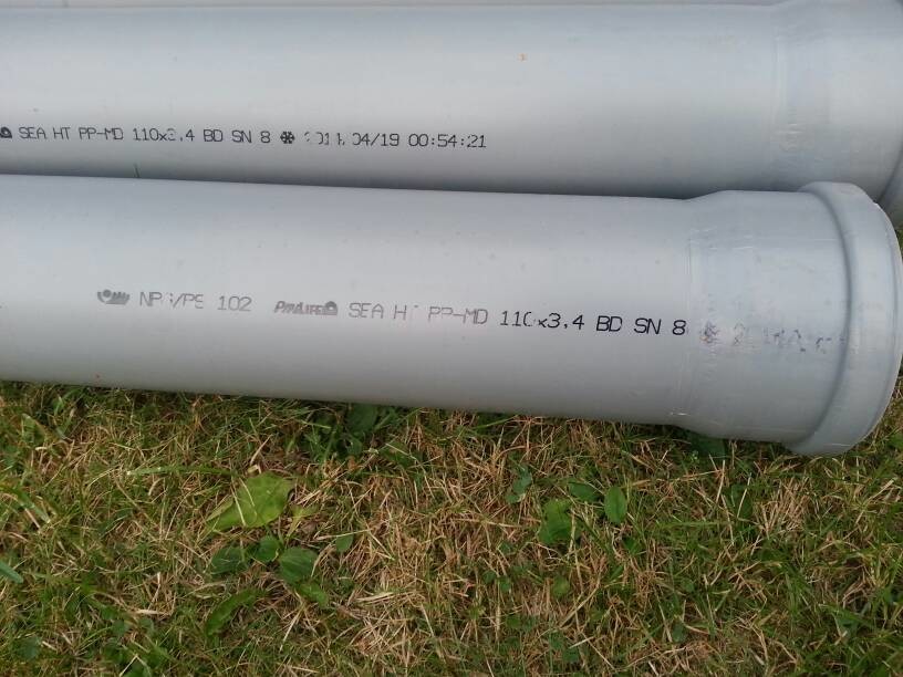

Beställde uponor orange markavlopp och fick detta. Rätt blev det ju inte. Gråa rör är för mig inomhusavlopp, men det står SN8 och är inte det klassningen för markavlopp?
Klassningen stämmer, kanske har de i flera färger :)
Det står ju dessutom PP-MD på dem så då är det ju PP och inte PVC (som de grå brukar vara).
Lustigt, jag har aldrig sett gråa markrör tidigare.
Tack myrstack, då kör jag med rören jag fått då :)
