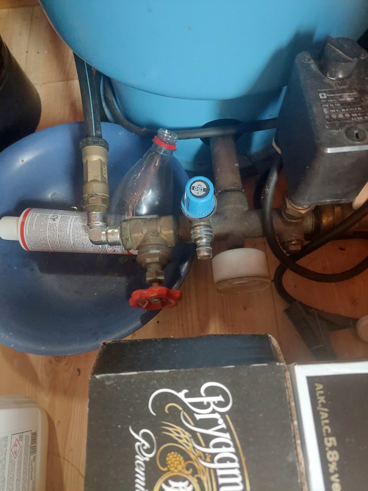

Hej har denna anläggning i mitt fritidshus jag undrar om man kan sätta på en slang på den blanka kopplingen o gå ut vatten den vägen?
  • Vattenanläggning med en trycktank, ventiler och kopplingar. En röd ventil och en vattenflaska syns bland komponenterna.
Ser ut som en säkerhetsventil..
Dilato
Går inte att koppla på den blå, det är säkerhetsventil och får inte blockeras. Det blir att sätta ett T-stycke till vänster om ventilen till vänster, för att få det att fungera som du vill.
Om tanken var att plocka ut vatten så är svaret nej (eller jo men då måste du hålla ventilen öppen).

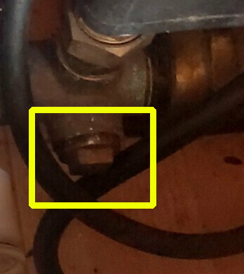

Den "blanka grejen" är en snabbkoppling på säkerhetsventilen som man kan koppla på en vattenslang om man vill tömma systemet eller bara leda ut övertrycksvattnet.
Men det finns minst en annan plats som du kan ta vatten från, bort med pluggen och sätt på en kran/nippel/rör
