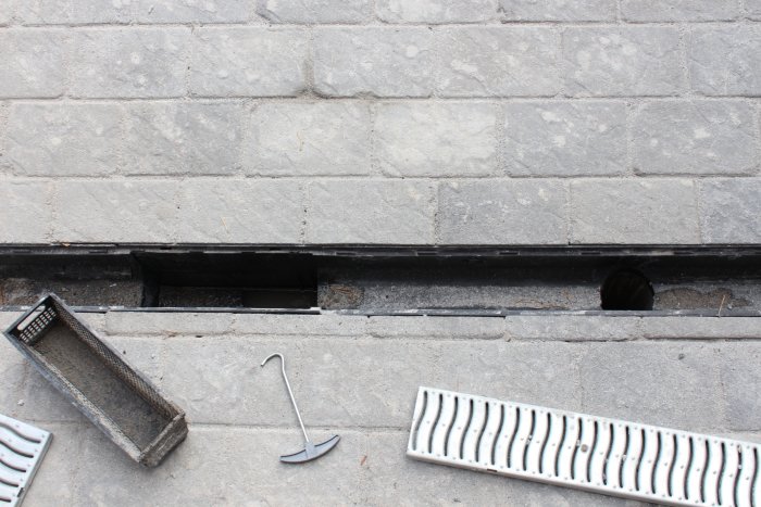

För bara några dagar sedan blev vår parkering äntligen klar. En firma gjorde hela jobbet och vad jag kunde se så utfördes alla moment korrekt, åtminstone så vitt jag kunnat läsa mig till innan vi anlitade dem. Vi tycker att allt ser mycket bra ut men idag när jag kikade lite närmare på dräneringsrännan så blev jag lite tveksam.
Dels är jag helt övertygad om att de missförstått totalt hur sandfånget skulle monteras. De ville först inte montera det eftersom de tydligen aldrig brukar använda sådant, men då jag sagt att vi ville ha ett sådant i offereringsprocessen (och dessutom köpt sandfånget i samband med att jag köpte rännan) så insisterade jag att de monterade den, trots att rännan redan var lagd. Deras lösning på detta var att kapa rännan lika mycket som sandfånget är brett och helt sonika sänka ned det. Vad jag kan se är det inte kopplat alls till dagvattenröret.
Jag gissar att det kommer bli mycket svårt att åtgärda detta eftersom, vad jag kan förstå av monteringsanvisningen, utloppet ska gå ut från fånget bredsida. Detta innebär att rännan ska monteras vid sidan av dagvattenledningens lodräta rör och kopplas med ett sidogående rör. Vår ränna ligger nu rakt över horisontella röret (runda hålet till höger). Vad jag kunnat känna i det rektangulära hålet till vänster har fånget inget utlopp alls nu. Dock försvinner vatten någonstans när jag testade att spola ned i det...

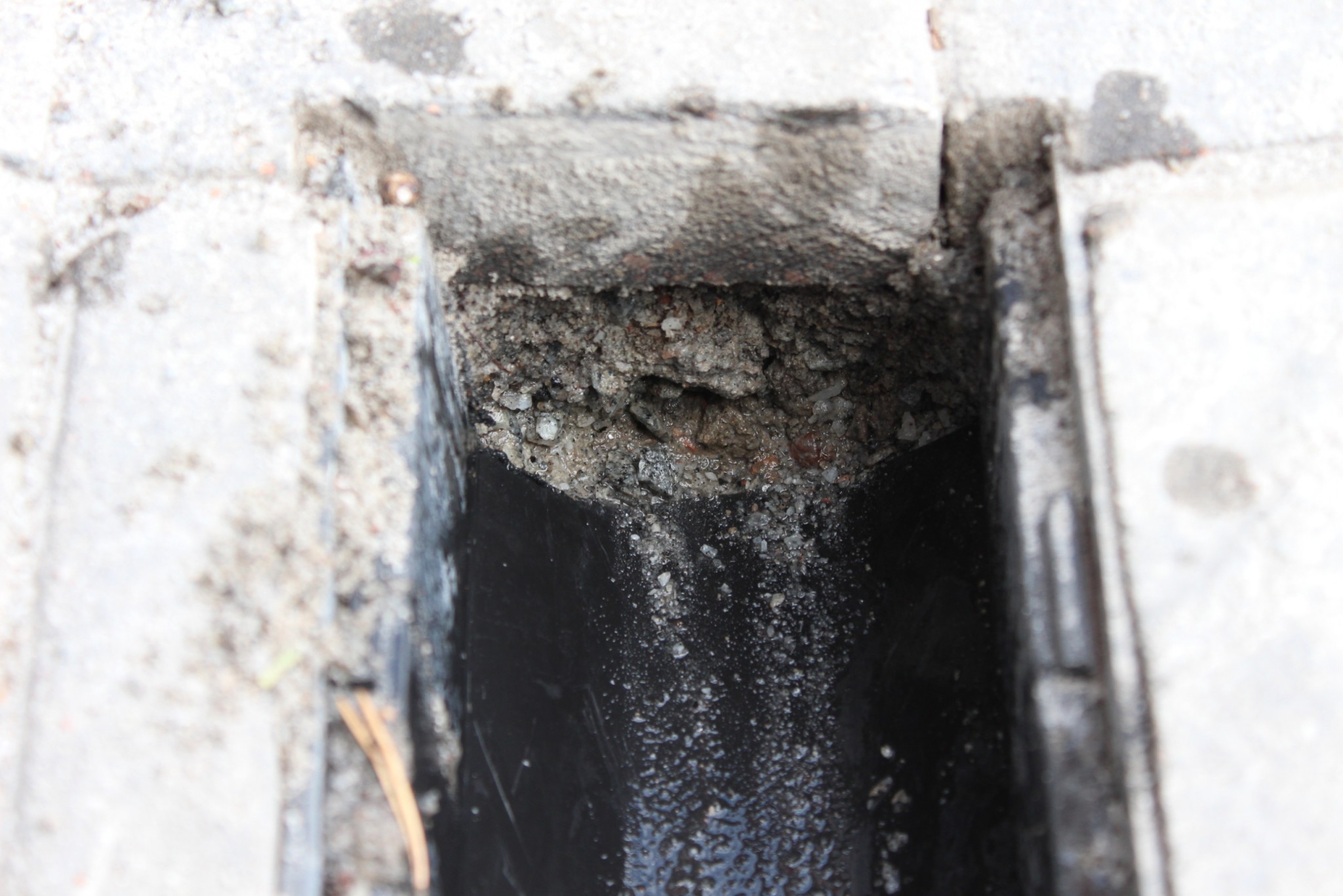

Det andra är att rännan inte har några ändtätningar.
För mig känns det som att detta kommer göra att vatten med tiden kommer spola bort bärlager och sättsand vilket underminerar hela stenläggningen.

Är det inte ändtätningar du ska ha på sidorna ?
http://www.biltema.se/sv/Bygg/VVS/R...sror-och-rordelar/Draneringsranna-2000031762/
Sen om man läser instruktionerna för sandfåget, så sitter det på ena sidan av rännan och sen kommer avloppet på sidan av sandfånget.

Eftersom jag inte hittat någon monteringsanvisning till rännan vet jag inte riktigt hur den ska monteras. Antagligen fanns det monteringsanvisning med förpackningen men den såg jag aldrig.dthompa skrev:
Jo, som jag skrev i första inlägget tror jag att sandfångets anslutning ska vara på dess bredsida vilket ju inte kan vara fallet hos mig.
Det stämmer att jag köpte grejerna själv, enligt överenskommelse med markfirman. Jag köpte inga tätningar eftersom jag inte visste att sådana krävdes, jag uppmanades att köpa ett paket ränna och sen lade jag till att jag ville ha sandfång.DIY_freak skrev:
Jag gick ut och kollade igen, dock vågar jag inte stoppa ned handen för långt i fånget...jag vill inte fastna med armen men jag tog en styv ståltråd så jag kunde känna längs väggarna där jag inte kunde känna med handen och det finns inget hål alls i fånget. Dessutom är det stående vatten ungefär halvvägs upp från dess botten så det utrymme jag inte kan se har inget utlopp.

När jag läst och tittat på bilderna så tror jag nog allt är felmonterat.
Så här tolkar jag som om det ska sitta.
Rännan ska ha ändtätning på ena sidan, på andra sidan sitter sandfånget, sen ska man borra upp ett 118 mm hål sidan av fånget där den vita klisterlappen sitter. Där på ansluter man avloppet.

Såg att du la till det om vattenlås. Något sådant finns inte, sandfånget är en låda och det enda som finns i den är en hylla som korgen vilar på. Under hyllan är det bara ett tråg och det är där som det ska borras ett hål för anslutning till dagvattenledningen. Något sådant hål finns inte i mitt fång.
EDIT:
Ovan nämnda hylla täcker typ 2/3 av fånget och sitter kanske halvvägs upp från dess botten.

Jag tror att tanken är att man ska kunna placera fånget lite var man vill, i endera ändan av rännan eller mitt på beroende på var dagvattenledningen är i förhållande till rännans placering. Eftersom anslutningen från fånget ska gå ut vinkelrätt mot dess längdriktning måste rännan placeras vid sidan om dagvattenledningens rör om detta är lodrätt.dthompa skrev:När jag läst och tittat på bilderna så tror jag nog allt är felmonterat.
