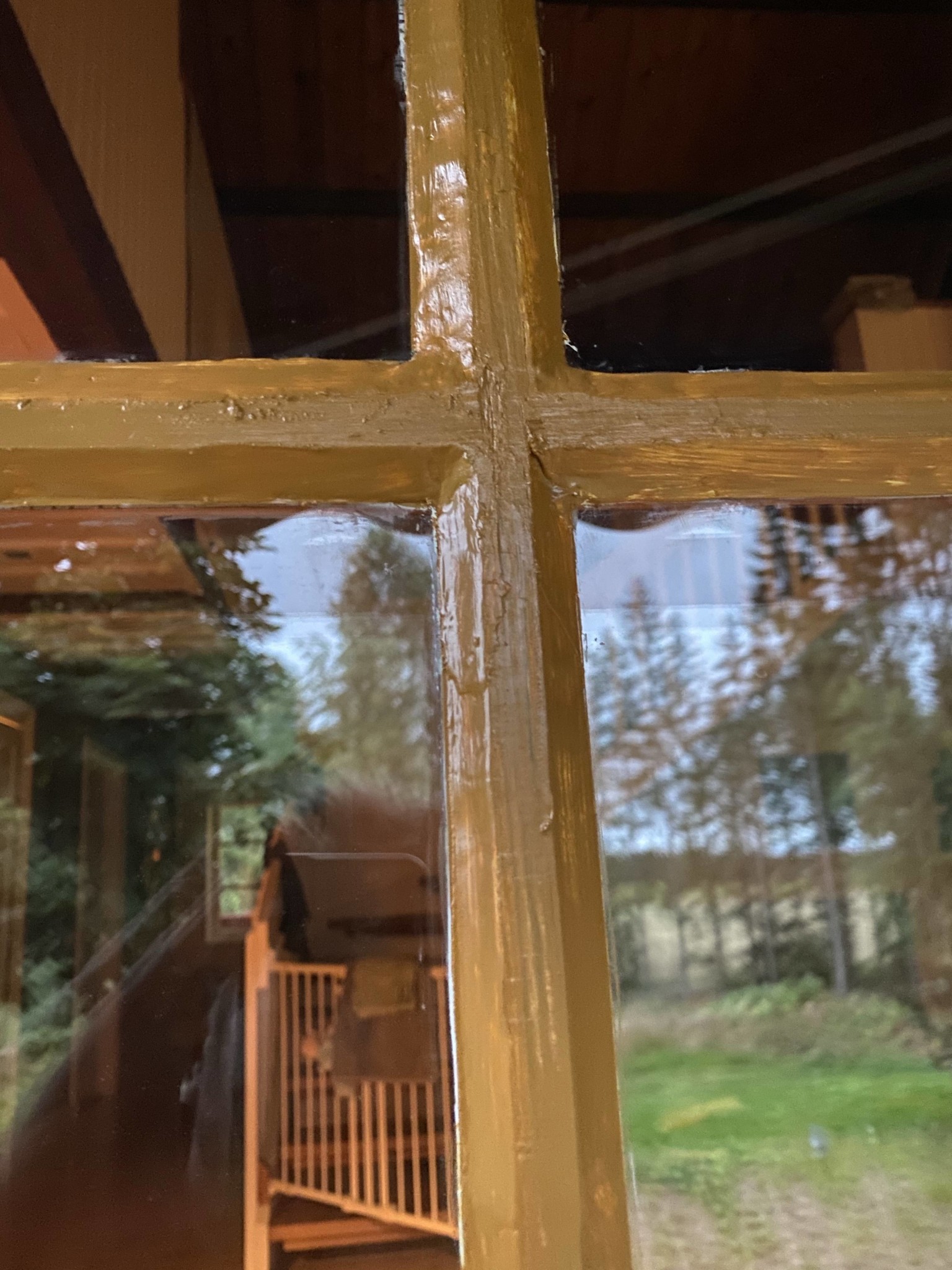

Står i ett dilemma. Har ett avtal med en firma som skulle måla om huset, kitta och måla fönster. Och måla andra snickerier. Så som vindskivor och takfots brädor. Och det skulle bytas kulörer på det. Nu till det som är mindre kul.
1- timmer är målat med falu rödfärg. De har målat två grr. Och färgen släpper ”flagar”

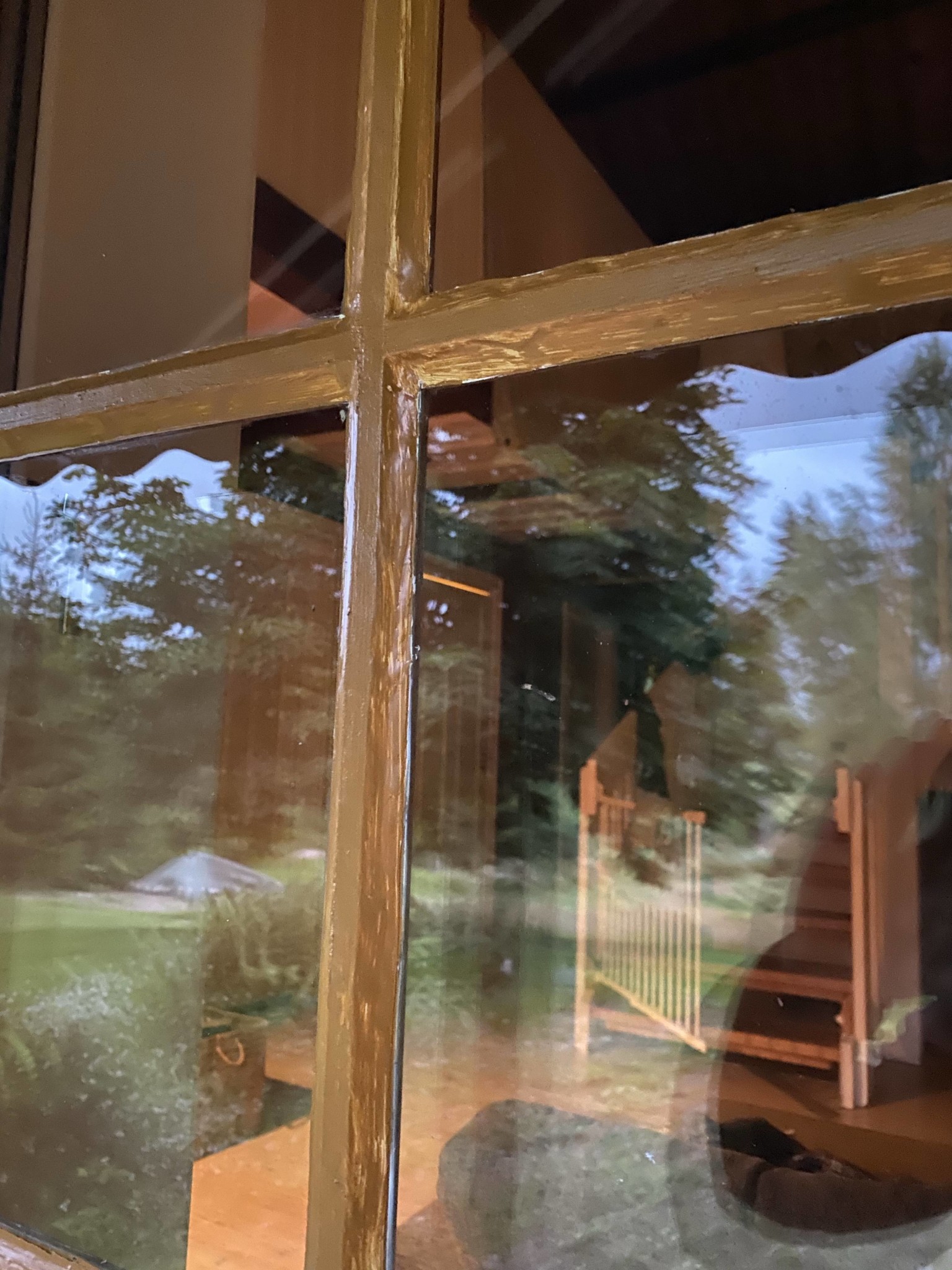

2- fönster- kittat om delar av dem. Och målat 3 grr. Ser för jävligt ut rent ut sagt. Kittet är dåligt och gamla färgen lyser igenom. De har inte slipat när de skrapat heller. Så de är som igelkottar. Fibrer som rest sig.

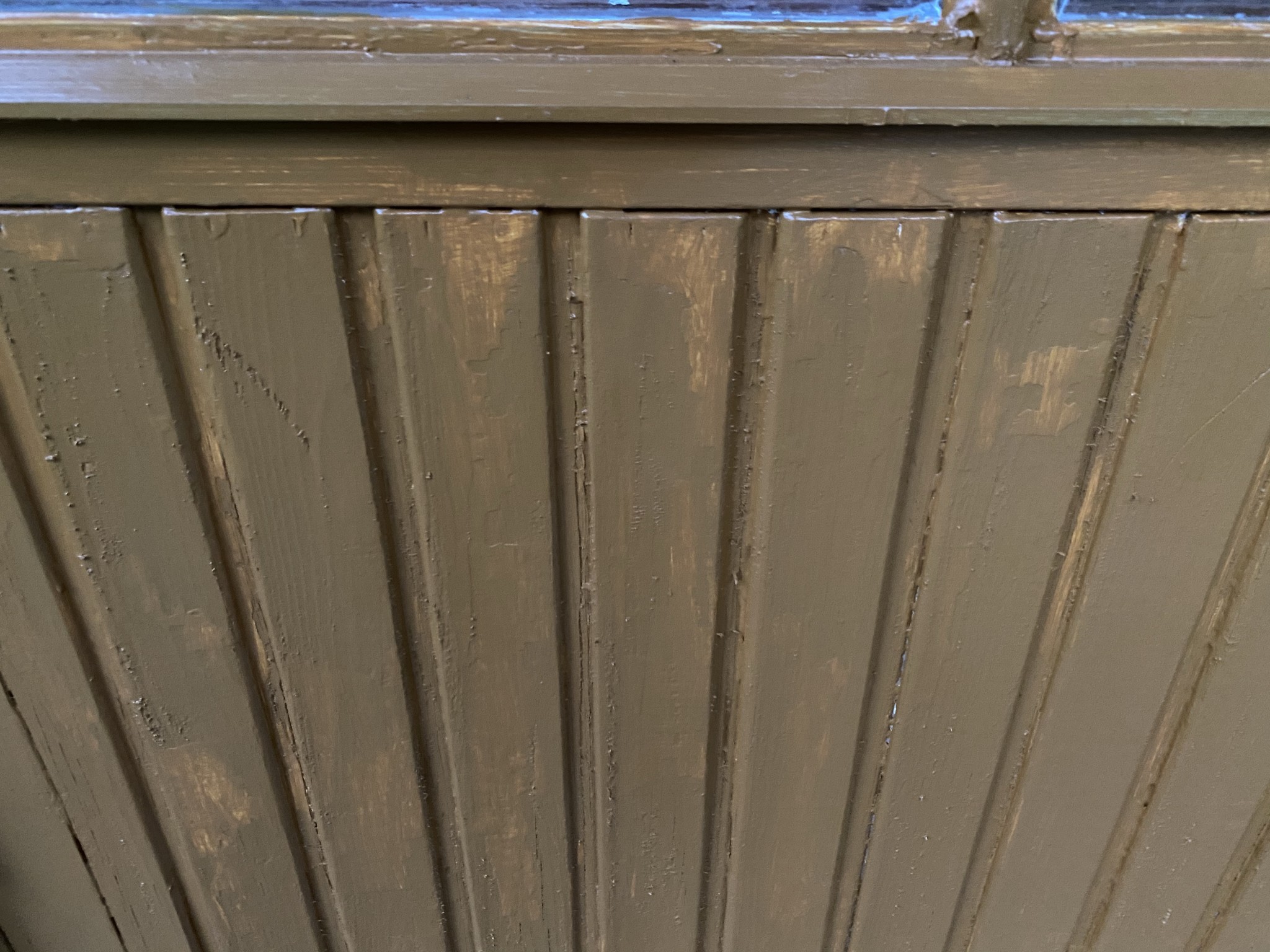

3- övriga snickeri. Målat och kladdat ut på rödfärgen upp till 5 cm från fönsterfoder osv.
4- kladdat ner hela stenfoten på huset både med rödfärg och andra färger.
5- de har målat på fönster så de inte går att öppna. Och ändå täcker det inte.
Och det finns mycket mer att anmärka på.
Nu pratar målaren om att bryta avtal. Nån som vet vad som gäller? Det kommer ju kosta mer att måla om och återställa än vad offert var på från början. Känner mig så jäkla blåst!

Det var lite mörkt ute nu. Och min andra mobil ligger kvar på jobb. Så detta är bara litet smakprov några av sakerna.
Som sagt tog inte billigaste och kollade lite referenser innan jag bestämde mig.
och när jag nu frågade om fönster osv (på trevligt sätt) så slutade de dyka upp. Och efter ca två veckors frånvaro så mailar jag företaget och frågar när det räknas vara klar. Får då till svar att de funderar på att bryta avtalet. Då det inte var lätt att få oss nöjda.

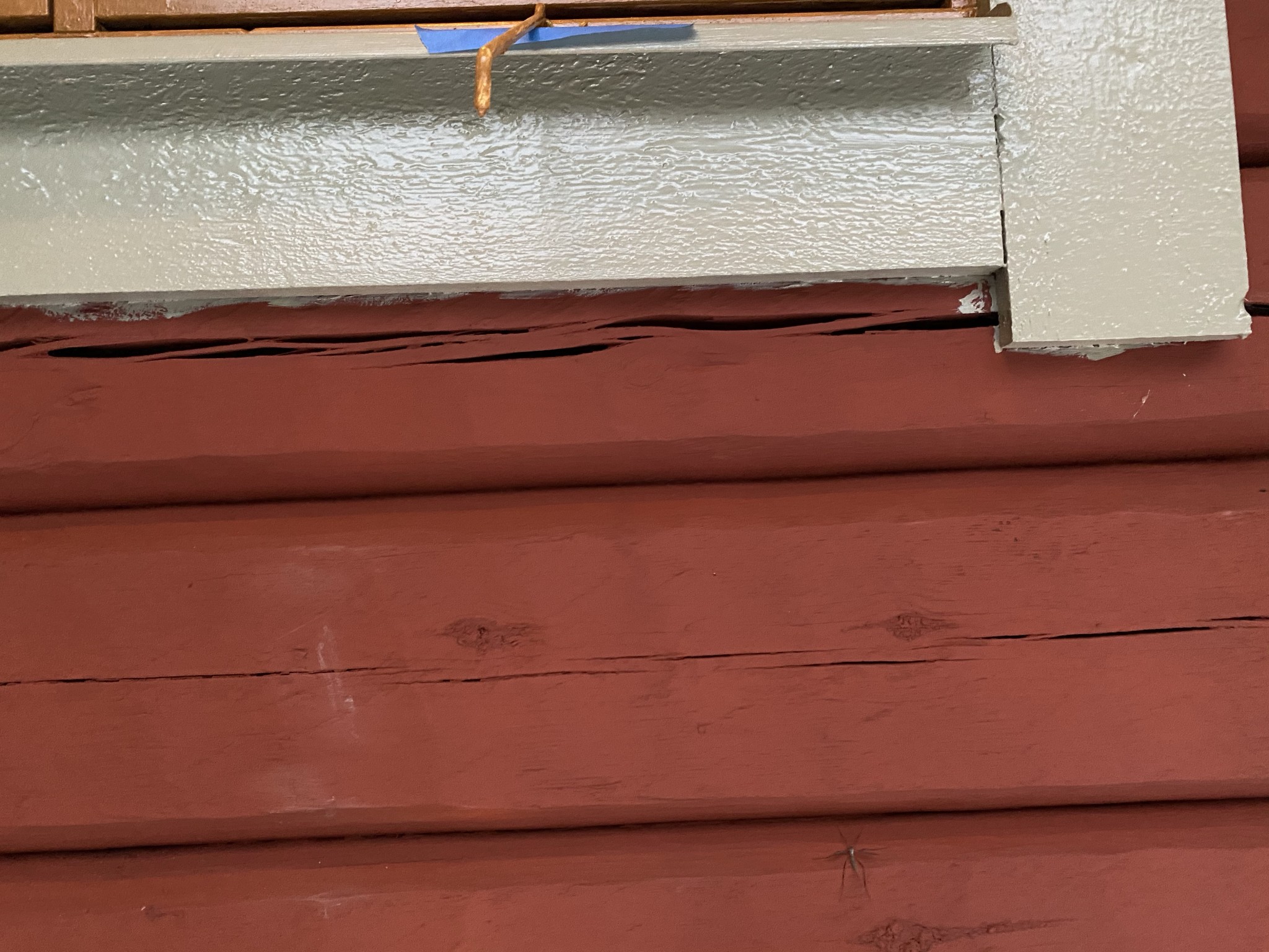

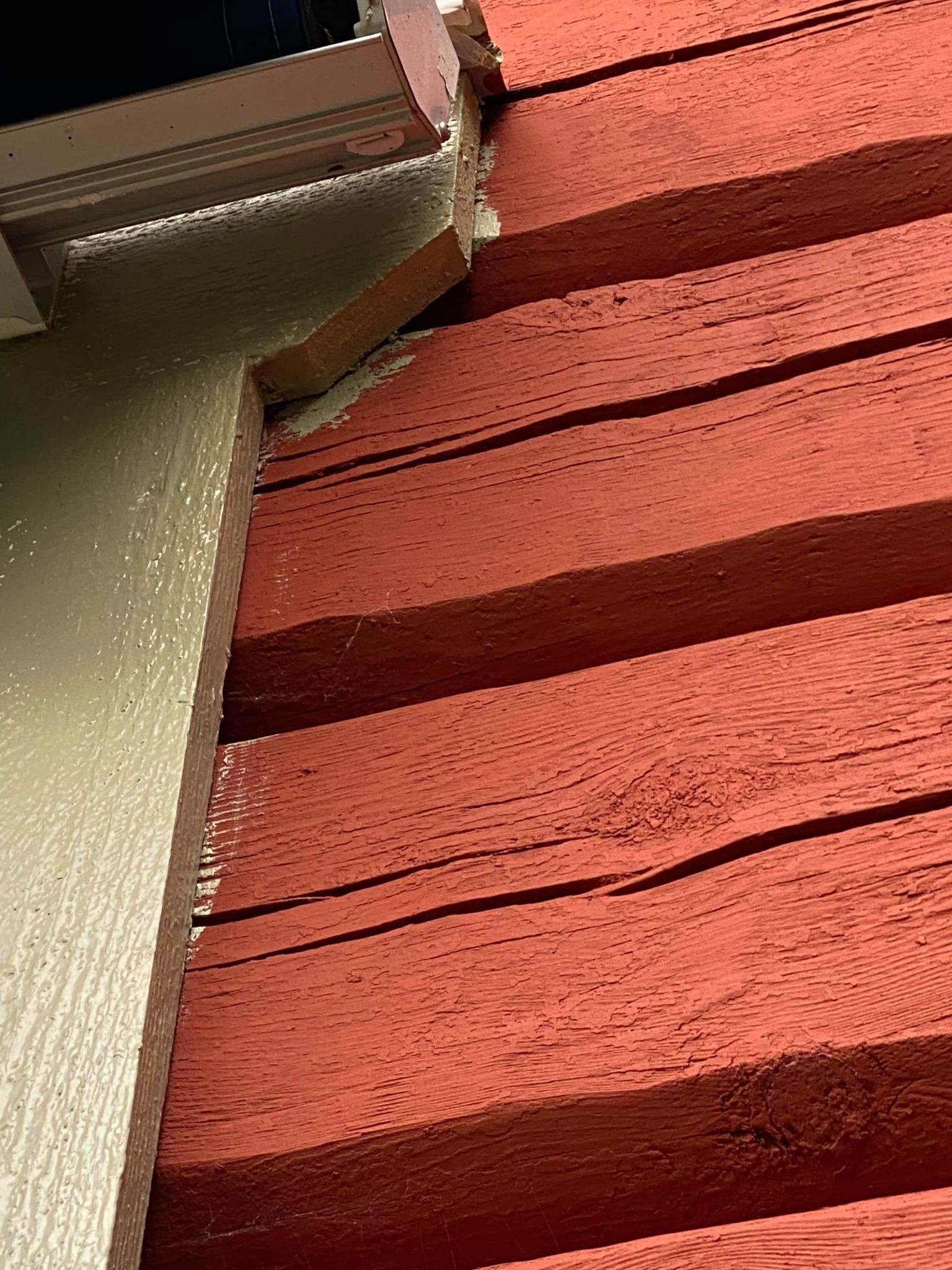

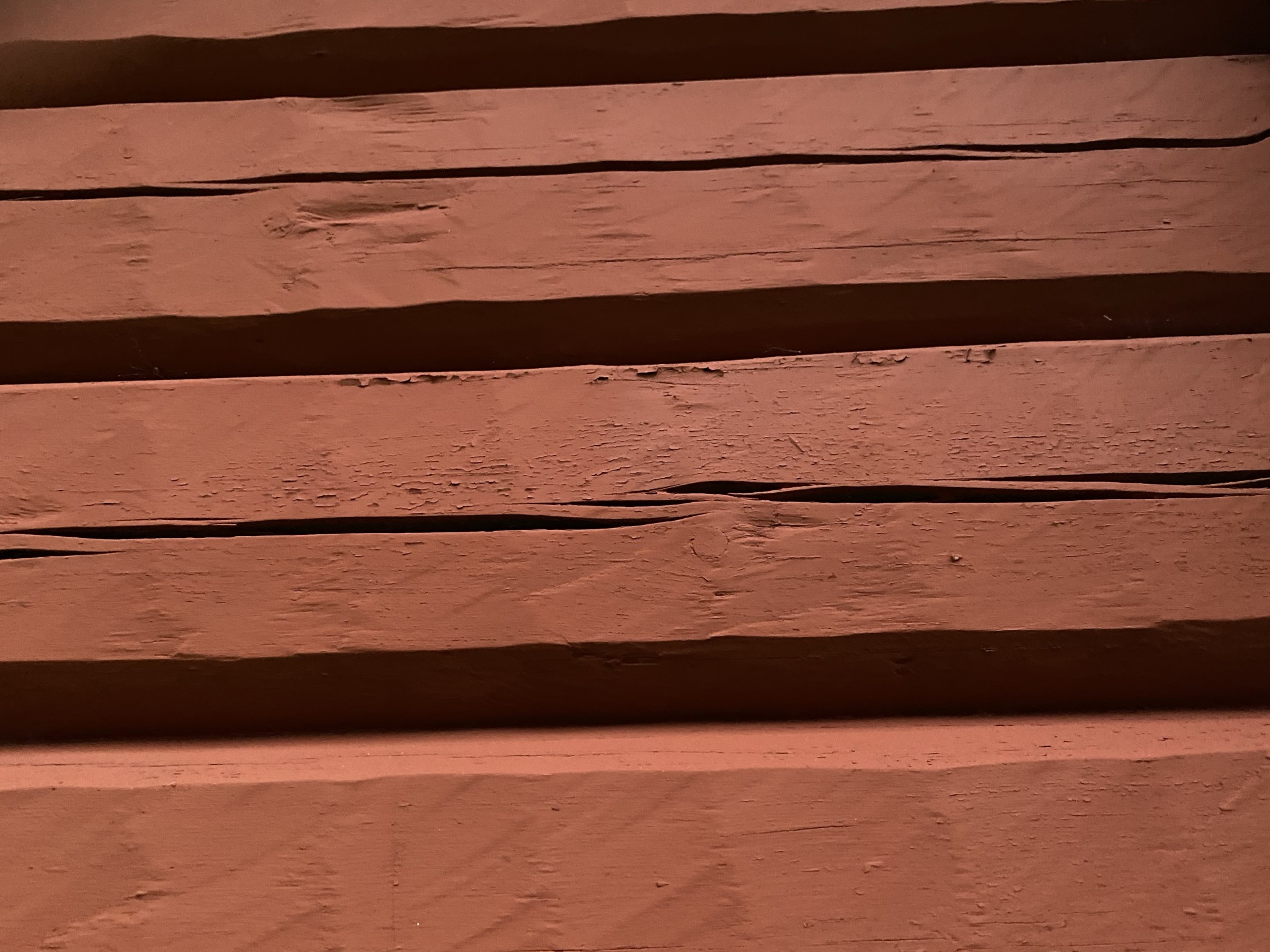

bild på rödfärg som släppt. Så är det i alla 4 väderstreck och rätt mycket på sina ställen. Där bilden är tagen är det ca 3-4 veckor gammal färg

Om 1 gäller så grattis, så illa ser det inte ut. Du kan lätt fixa det med en liten pensel och lite skrap verktyg. Bättra på färgen vid fönster och under fönstret.
Men som sagt vad ska han ha fullt betalt får han se till att fixa till vad femåringen har kladdat. Så där såg det ut när mina barn var små och skulle hjälpa till. Svårt att klaga på hjälpsamma barn och det är bara med ett leende göra om.
1. Innebär det att han inte ska ha betalt och i princip avbryter och åker hem med färjan?
2. Ska han ha betalt enligt avtalet så får han göra färdigt.

För det första, håll i ALLA pengar tills det är utrett vad det kostar att åtgärda. Bryter han avtalet har de troligen rätt till att få en viss del betald, men med avdrag för vad det kostar att åtgärda. Är kostnaden för att åtgärda större än totalsumman bör han kunna åka på skadestånd (men lär vara svårt att få ut).
Att rödfärgen släpper beror troligen på dåligt underarbete eller målat för tjockt! Svårt att se på bilderna.
Håller med om att fönstren ser förjävla illa ut! Misstänker att det är där det går åt mycket jobb för att åtgärda.. Och sen måste man ju såklart maska stengrunden så man inte slabbar ner! Och hålla en spackel/kartong/whatever som skydd när man målar fodren!

Va varmt var det när han målade med rödfärgen?
Om man har en rödfärg av bra kvalite och inte målar där det är för varmt så ska en 5 åring klara att måla med rödfärg.
men är det för varmt så torkar den innan det suger in i trä och flagnar då.
man måste dock borsta väggen med innan man målar.

Skulle nog säga att det var mellan 15-20 grader vid målning. Och halvmulet. Så där är inte problemet
