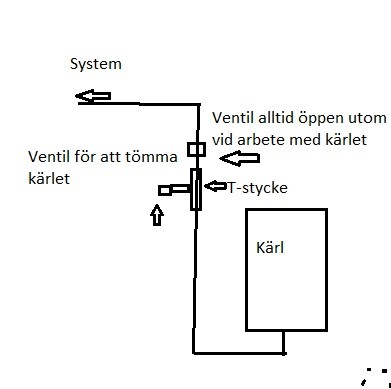

Ska fundera hur jag ska få till en "tapp slang" - istället för att skruva upp och igen anslutningen till expansionskärlet.
Finns det ingen färdig lösning för detta?
Ingen aning om det är mer än priset som skiljer dessa åt. (kvalité?)
Tänkte på blåsan - Men den måste röra sig väldigt mycket.
Ska expansionskärlet rymma 80l vatten (utan att trycket nämnvärt höjs) måste blåsan gå från "max" till "min"
dvs. nyttja hela expansionskärlets volym.
Det du har står på golvet troligen, då kan man sätta ett T-stycke med en ventil på och ha en ventil som stänger mot systemet, den sistnämnda ska alltid vara öppen och vredet hänga på sidan om. Då kan man stänga mot systemet och tömma mot kärlet utan att tappa ner huset.
Se bara till att säkerhetsventilen är på rätt sida om den ventilen.
