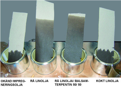

Sedan jag började använda rå linolja på min SAAB 9-5 så har den i princip slutat rosta (även där det fanns rejält med rost tidigare). Rå linolja har en otrolig inträngningsförmåga i spalter och rostiga ytor men tar flera veckor att torka. Oljan expanderar runt 15% när den torkar (oxiderar) och förseglar på det sätter spalter ännu bättre. Hade tänkt att behålla den tre år, nu är det snart fem (är 17 år nu) och bilen är betydligt mindre rostig än när jag köpte den. Kommer därför köra den ett bra tag till. TIllsammans med slät hammarlack silver (som är väldigt lik SAAB silvermetallic 265) så blir bilen bättre för vart år.
Vill man ha snabbare resultat kan man använda kokt linolja som torkar mycket fortare men tränger inte in lika bra.
En del rekommenderar specialpreparat som https://www.watski.se/Owatrol-Olja-115Cr, men jag är för snål och har inte provat det. Ska dock vara väldigt bra.

Det är möjligt att Hagmans är bättre än alla andra, men jag har provat mängder med rostskyddsvaxer och ingen fungerar särskilt bra när det väl börjat rosta, då är linolja totalt överlägset, och mycket billigare. Jag använde vax i många år men det fortsatte rosta, oavbrutet. På rena, rostfria ytor och på ställen som inte utsätts för nötning är det bra (som i balkar och inne i dörrar).Peter2400 skrev:

Det är mycket stor skillnad i molekylstorlek och inträngning mellan rå och kokt linoolja, inte jämförbart, så kolla vad innehållet är. Kokt linolja har fördelen att torka fortare men där slutar fördelarna.
Bild lånad från http://www.attstrom.se/?p=407
Biltemas består av linolja som inte är kokad. Sprutade på en del igår på båda produkterna men det verkar inte torka utan förblir en oljad yta. Kanske inte hela välden i detta fallet men jag hade hoppats på att det stenlade till och skapade en gummi yta som jag annars läst om.
Instruktionerna tyder på att det bör torka efter som de rekommenderar den som grundfärg.
Det tar en stund innan linolja torkar.S snowjim skrev:Biltemas består av linolja som inte är kokad. Sprutade på en del igår på båda produkterna men det verkar inte torka utan förblir en oljad yta. Kanske inte hela välden i detta fallet men jag hade hoppats på att det stenlade till och skapade en gummi yta som jag annars läst om.

Måste man ha snabbtorkande får man nöja sig med kokt linolja, eller andra alternativ.
Är det riktigt varmt kan det gå fortare än 2 veckor (men även betydligt längre vid ogynnsamma förhållanden) . Jag penslar alltid i nederkant av dörrarna på bilen och där märker jag direkt när det börjar torka eftersom det klistrar lite mot karossen. Snabbaste jag varit med om är nog 5-7 dagar under högsommaren.
