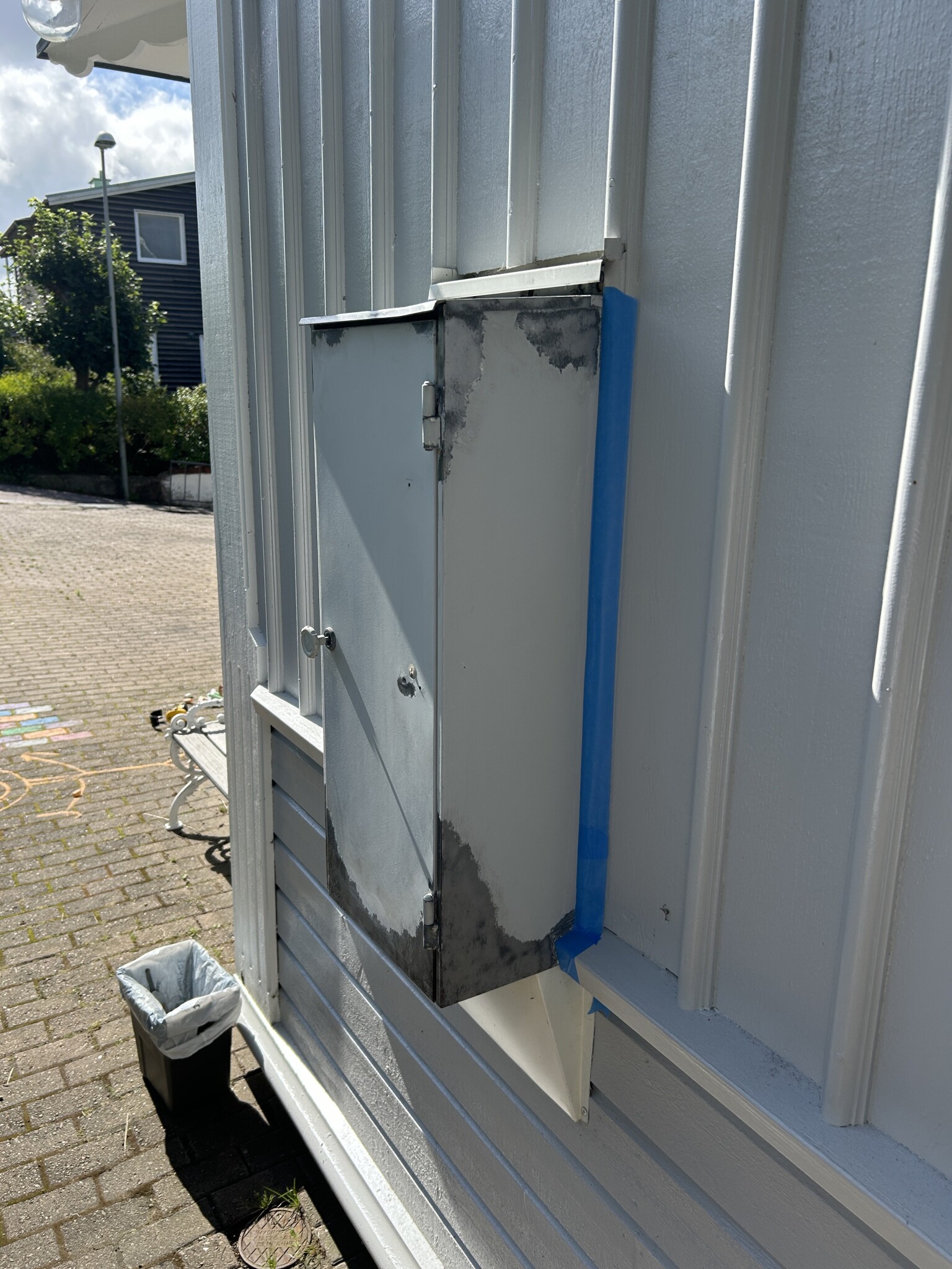

  • Rostigt elskåp på en husvägg, nymålat med Caparol metalfinish men utan primer, rost börjar synas igen efter slipning och ommålning.

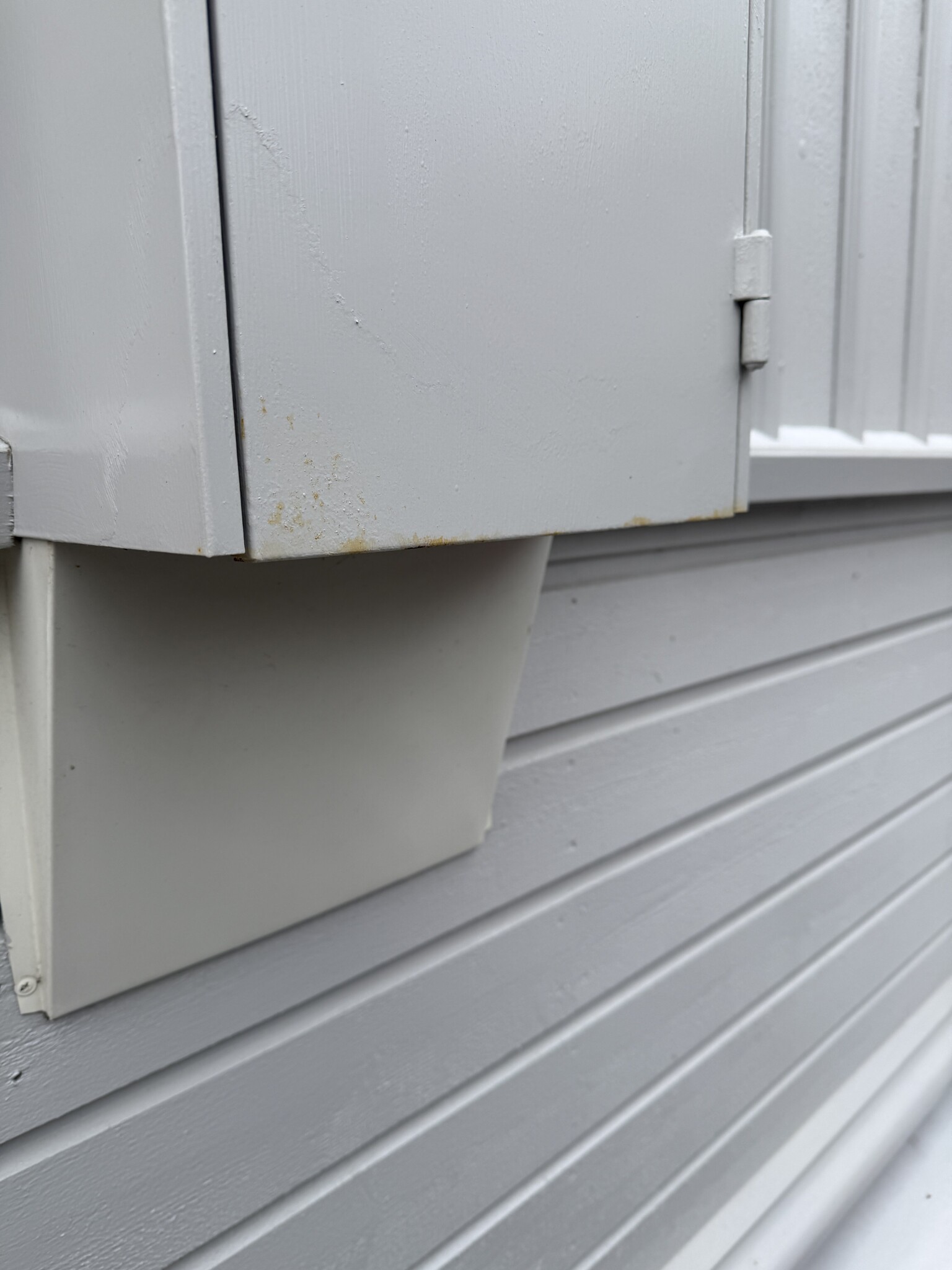

  • Gråmålat elskåp med början till rost i hörn, monterat på en panelvägg.

Ja kollar man tillverkaren av färgens hur man ska göra så har du ju gjort fel..
Sen brukar det vara nästan omöjligt att slipa bort all rost, utan det brukar behövas blästring om man ska få bort all rost och har man lite kvar i porerna som man sen målar över så kommer det fort tillbaka.. det vet alla som nån gång hållt på med bilar och hur jäkligt det är att få det att hålla bra.. Riktig blästring sen målning med grundfärger som verkligen funkar är nödvändigt för att inte rosten ska ta om rätt snabbt,,

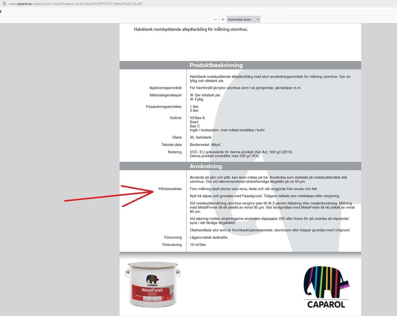

Kollade tillverkarens bruksanvisning
  • Produktbeskrivning av rostskyddande alkydlackfärg från Caparol, med rekommendationer för ytförberedelse vid målning av järn och stål utomhus.
