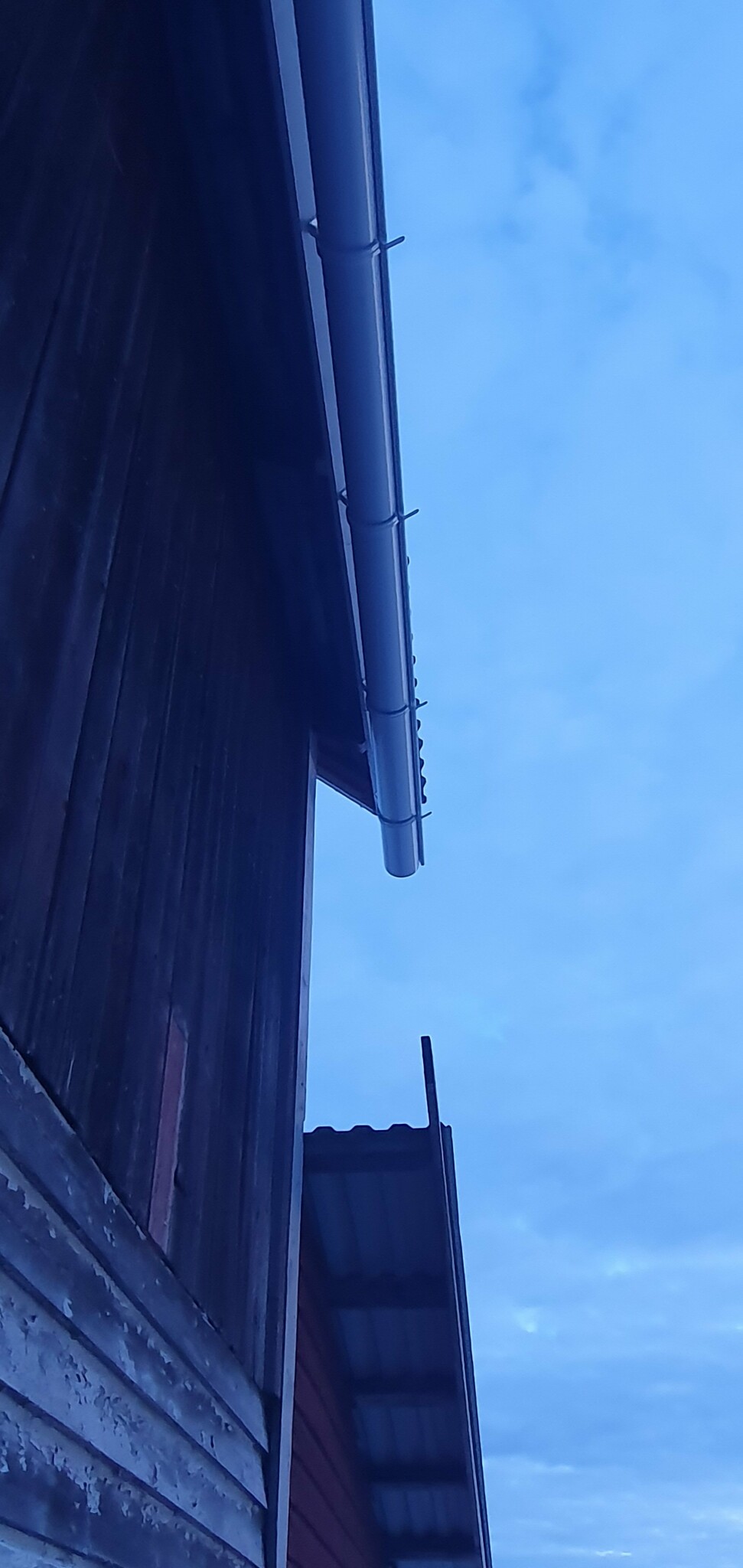

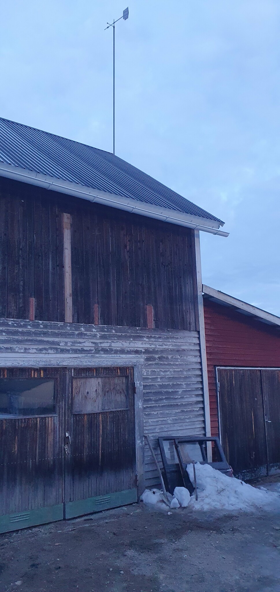

Jag sätter upp hängrännor på takfotsbrädan på uthus men det blir inte alls bra mot slutet :(
Huset har inte taket i våg så hängrännornas sista krokar hamnar långt ner på den sneda takfotsbrädan och det gör att plåten sticker ut utanför rännan :(
Kan jag sätta några plywoodbitar som mellanlägg mellan krokar och bräda, tjockast längst ut och innan i fallande tjocklek eller finns det någon annan metod?
Jag vet att taket skulle ha riktats först men då är det mer troligt att den fått fortsätta förfalla...
Hängrännor uppsatta på en sned takfotsbräda på ett uthus, med plåten sticker ut längst ner.
Hängrännor monterade på en sned takfotsbräda på en träbyggnad, problem med lutning synligt.
Hur lång är rännan? Kan du ha fall åt två håll?
Anonymiserad 405730 och 1 till
Bör väl gå utmärkt.
Kanske kan du "klossa ut" takfots brädan där det behövs?
kan kan jag men jag vill inte ha mer vatten på den sidan
F fribygg skrev:
Bör väl gå utmärkt.
Hm, ja det kan man kanske fundera på att sätta distanser bakom brädan :)
Med plastdistanser och skruv bör det vara rätt enkelt att få brädan/hängrännan på rätt ställe
