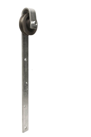

Söker efter lite industriell lösning på hängportsbeslag, den ska vara lite synlig fr utsidan med ett enkel hjul och synliga beslag. Hittar bara denna , ngn som vet :x

Hittat något på nätet som heter portrulle, men förstår inte hur resten av konstruktionen ska se ut, några tips ?
Glöm inte att tänka på säkerheten!
Den där mojängen du visar kan hur lätt som helst hoppa av skenan den är tänkt att löpa på.
Men en katastrof som följd för barnet som porten råkar falla över.

Här kommer i alla fall projektet så man kå förstå vad jag är ute efter
OK, så skjutporten skall vara på ett vanligt enkelt redskapsskjul.
Varför duger då inte vanliga beslag?
Tänk på att de beslag som du har på bilden i ditt första inlägg troligen är svarvade, bearbetade och polerade i små serier och svindyra.
Är det värt kostnaden tro? (Har dock ingen aning vad de kostar.)

just det. helt korrekt . undrar därför om de enklare hängrullarna?

[bild]Hittat något på nätet som heter portrulle, men förstår inte hur resten av konstruktionen ska se ut, några tips ?
De lösningar jag sett med liknande beslag så har det suttit ett plattjärn på väggen som hjulet löpt på. För att hindra att hjulet hoppar av plattjärnet kan man sätta ett vinkeljärn, regel e.dyl. ovanför precis så att hjulet går fritt. Glöm inte heller att montera stopp i vardera ände.
De lösningar jag sett med dessa beslag har det suttit något på beslaget, precis under plattjärnets/u-balken som hjulet löper på så att hjulet inte kan lyfta.

OK, så då verkar vi vara överens.
Kika igen på länken till Nordpost/Granngården som jag gav.
Där har du riktiga grejer som kommer att funka.
Tanken är väl i stort att man sätter upp en skena som portbärarna löper i.
Enkelt, oflashigt och helt ute.
Men fungerar. Jag har sådana till min stallport.
