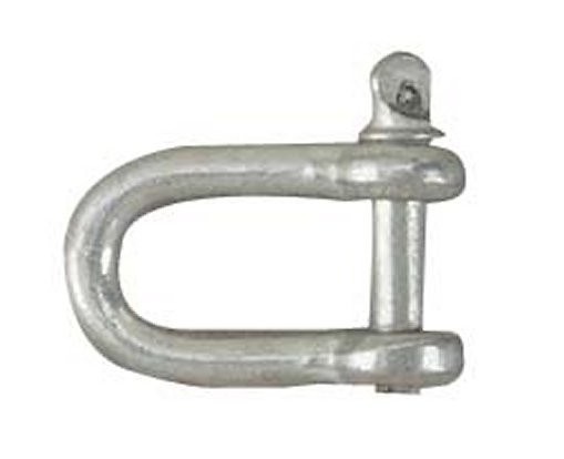

Jag håller på att bygga ett antal gungor som en liten hobbyverksamhet. Tanken är att det ska gå för kunder att hänga upp dem på lite alla möjliga ställen, framför allt i träd. Gungan har fyra rep som går upp (som gärna får fästas två och två i ett träd). Frågan är, vad för typ av hänganordning använder jag bäst? Svensk lag säger att man inte får ha en hänganordning som bygger på att människor ska knyta upp gungorna. Därför måste jag sätta dit någon form av "anordning" att fästa repen i trädet med. Den måste hålla och längden på repen behöver gå att justera.
Min första tanke var att göra öglor av linorna och därefter ha med en karbinhake som jag satte fast i öglorna och sedan kan folk dra det ett varv runt trädet för att sedan fästa karbinhaken i repet igen. Min tanke var också att om folk ville justera längden fick de helt enkelt vira repet extra många gånger runt trädet (inte ultimat, men det bästa jag kom på). Dock efter att ha googlat kom jag fram till att karbinhakar inte är säkra de som klättrar knyter sina rep istället för att använda karbinhakar på grund av risken att karbinhakar kan gå sönder.

Jag har hängt upp grabbens gunga med såna här:tom112 skrev:Jag håller på att bygga ett antal gungor som en liten hobbyverksamhet. Tanken är att det ska gå för kunder att hänga upp dem på lite alla möjliga ställen, framför allt i träd. Gungan har fyra rep som går upp (som gärna får fästas två och två i ett träd). Frågan är, vad för typ av hänganordning använder jag bäst? Svensk lag säger att man inte får ha en hänganordning som bygger på att människor ska knyta upp gungorna. Därför måste jag sätta dit någon form av "anordning" att fästa repen i trädet med. Den måste hålla och längden på repen behöver gå att justera.

Håller för mina 102 kg i alla fall
Vi som klättrar lägger våra liv i händerna på karbinhakar i situationer där ett eventuellt fall skulle få betydligt värre konsekvenser än ett fall från en barngunga. Varifrån du har fått uppgiften om att vi klättrare inte använder karbinhakar vet jag inte, men den är direkt felaktig.
Ser bra och inte så dyr ut! Var går den att köpa?hantverkare1 skrev:

Karbinhakar är "säkra", även allt har en brottgräns och allt går att felbehandla.
Dock hade jag valt att sätta schakel som hantverkare1 föreslår då det blir mycket billigare än motsvarande karbinhake. Finns att köpa i alla affärer värda att gå in i, så som järnhandeln, biltema och byggvaruhusen.
http://shop.hofmann.se/Sortiment/Ri...tter___saxpinne?id=MUSAL-22-LYFT#.Uud4g6NwG2c
En schackel med mutter och låssprint, borde dock finnas på andra ställen till ett betydligt bättre pris.
