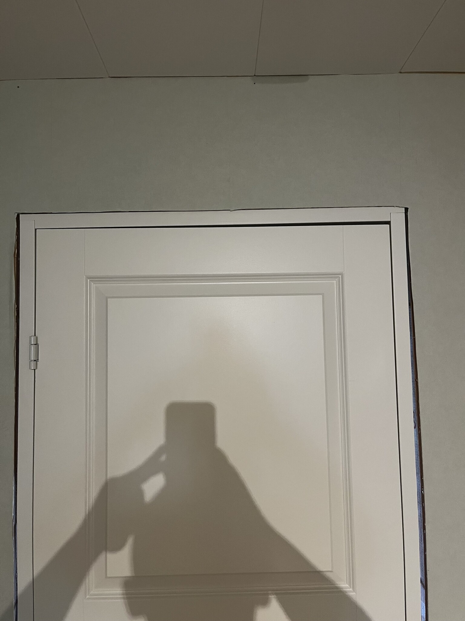

Karmen är 100% i lod. Allt är 100% rakt. Jag har skruvat på alla skruvar som finns att skruva på. Men ändå är dörren upp mot överstycket hängande (inte längs med) karmen. Se bild. VAD GÖR JAG??
Jag har skruvat som sagt på allt, på dörren på karmen osv, men inget förändrar läget
  • En vit dörr med en skugga av en hand och mobil, hängande ojämnt i karmen mot överstycket, med synliga gångjärn på vänster sida.
Om höger och vänster karmsida är i lod (höger/vänster) så är det bara en sak som är fel, det är att karmsidorna sitter på olika höjd så att överstycket inte är i våg.
För att åtgärda det behöver ena karmsidan lossas helt och höjden justeras. Troligen behöver man plugga befintliga skruvhålen och (för)borra hya hål i väggregeln.
tergo och 1 till

Tack för svar, men även om överstycket är i lod så är det som du skriver och karmen måste demonteras osv?
Kryssmät karmen. Måttet mellan höger övre hörn och vänster nedre ska vara det samma som vänster övre och höger nedre.
Om dörrbladet har räta vinklar, som det bör ha om ingen har bearbetat dörrbladet, så är det tekniskt & fysiskt omöjligt att karmsidor och överstycket är i lod & i våg när det är (sådan) kilformad glipa mellan dörrbladet och överstycket.

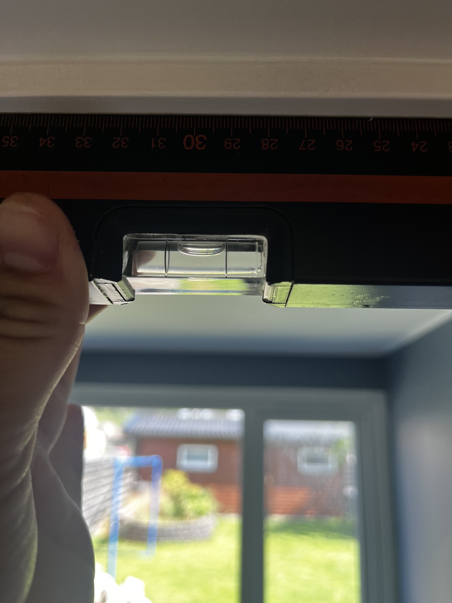

Hur långt vattenpass har du mätt med?
Ser nu att överstycket inte är 100% i våg med ett längre vattenpass. Här har vi problemet!
Tyvärr är det ett gammalt dörrhåll och finns inte en mm att leka med. Så även om jag monterat ner karmen och gjort om har jag svårt att se att man lyckas få det i våg utan att behöva göra om själva hålet.
Jag får nog helt enkelt leva med det och låta dörren stå öppen så mycket det går för att slippa se det 😂
Tack för all hjälp 🙌

Nu ber du om råd utan att inkludera en bild på HELA dörren och alla springor......
Eftersom din springa till höger verkar vara relativt lika längs hela karmen är det nog svårt att göra något åt detta utan att montera karmen korrekt, men, man skulle kunna testa att knäcka gångjärnet lite till vänster uppe för att rotera dörren en aning. Det finns speciella verktyg för att knäcka denna typ av gångjärn. Jag är dock tveksam till att det ger ett avsevärt bättre resultat.
