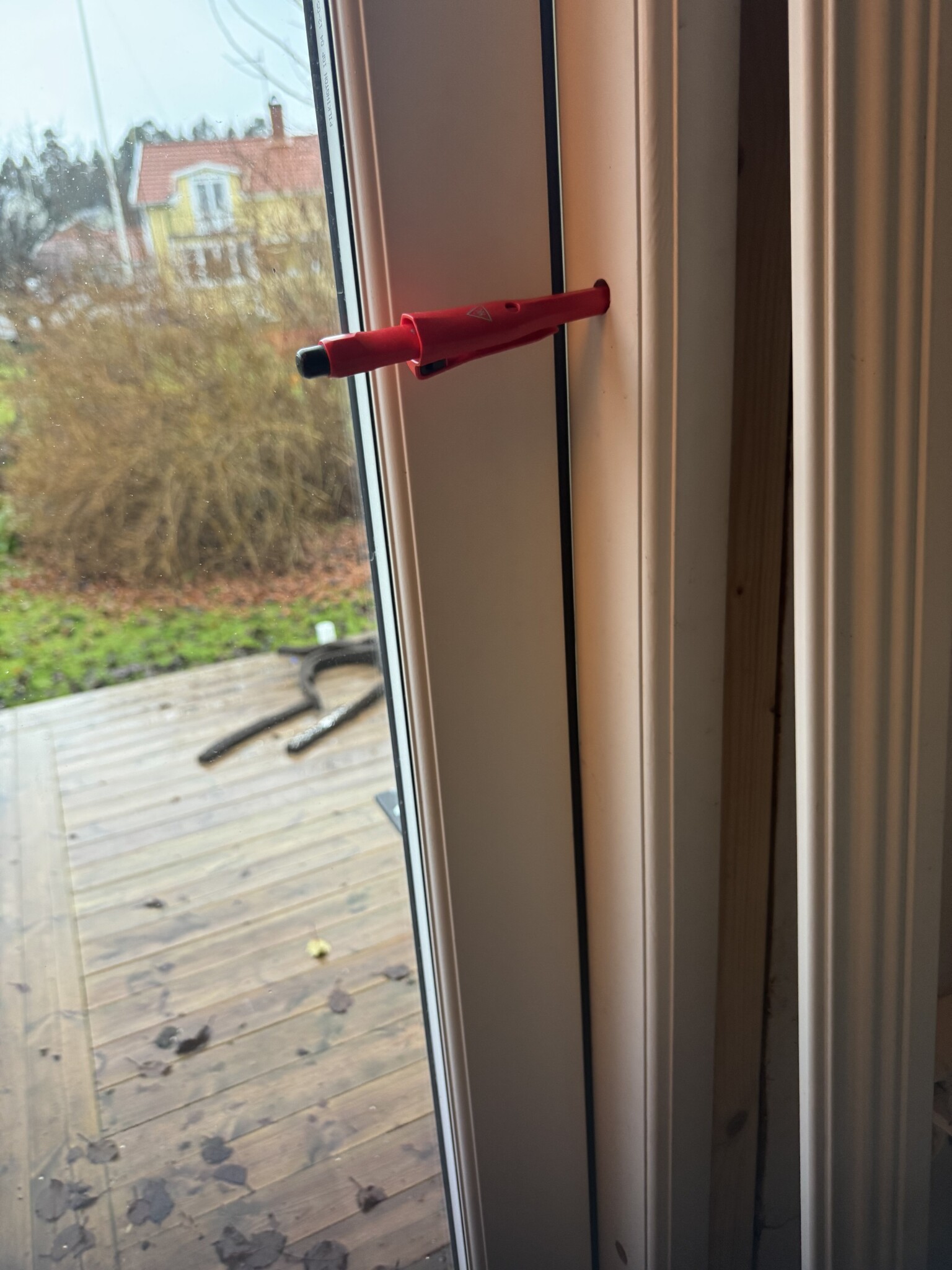

Hur får jag bort denna springa på min dubbel altandörr?
Satt in den själv. Men får inte riktigt till den:)
  • Bild på springa mellan två dörrpaneler på en dubbel altandörr, uppmärksammad av skribenten som monterat dörren själv.
Det där var svårt att se och ge något råd om. Ta ett foto där man ser karm, gångjärn eller upphängning så man får en helhetsbild av vad det är.
Stefan N

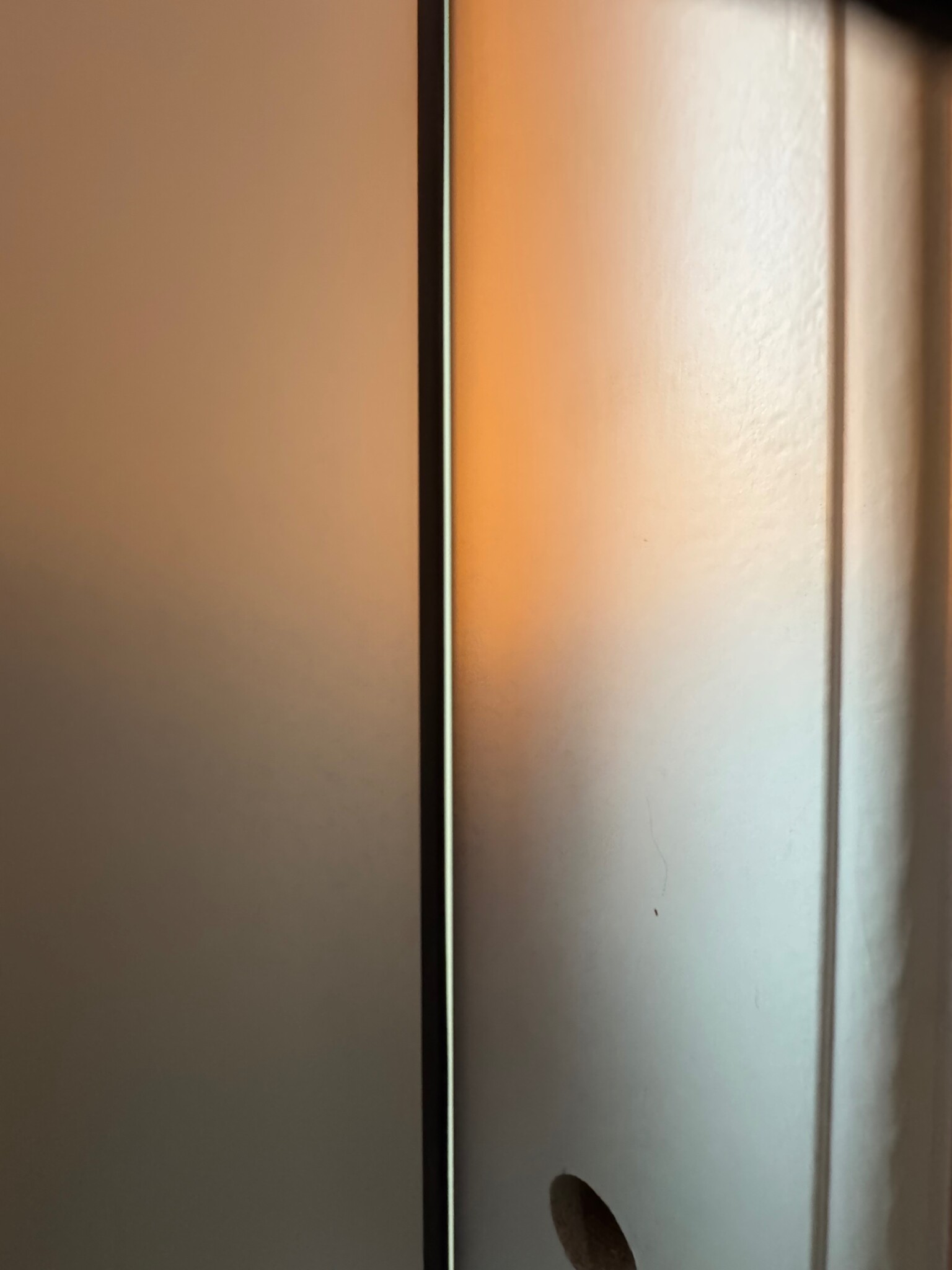

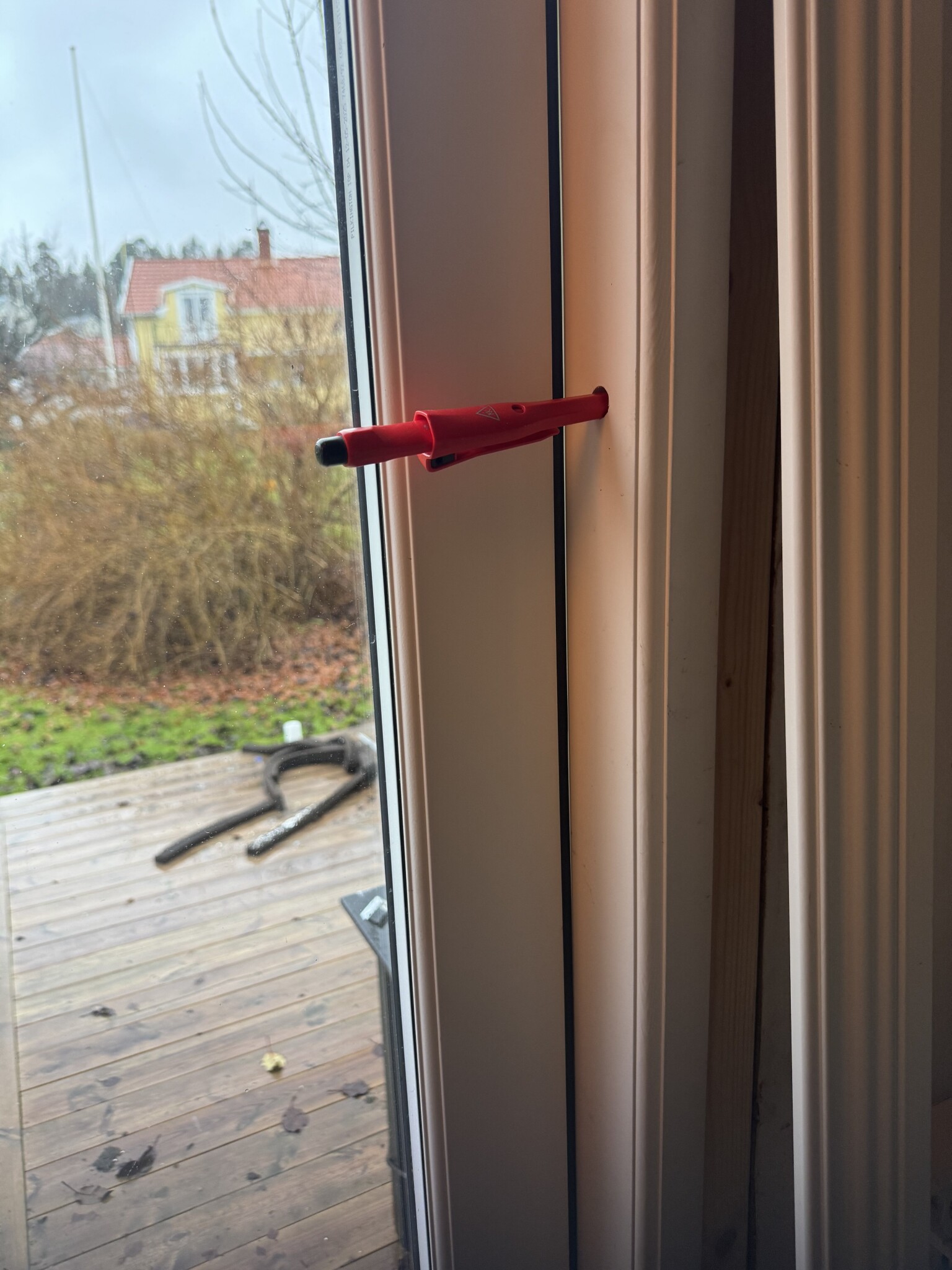

Jag fattar ! Här är fler bilder.
Dörren tätar inte mot karmen. Det blir en liten glipa. Som jag inte lyckats få bort.
Zooma in vid pennan så ser ni en springa.
  • Dörr med glipa mellan karm och tätningslist, röd penna för att påvisa problemet. Utsikt över trädgård och veranda i bakgrunden.
  • En dörr med en röd penna som visar en glipa mellan dörren och karmen. En altan och trädgård syns i bakgrunden.
Gissar att det ska vara en karmskruv i hålet där pennan är på bilderna.
Med ett speciellt karmskruv-verktyg kan man justera ut karmen, så det blir tätt.
Hur har du fäst karmen?
